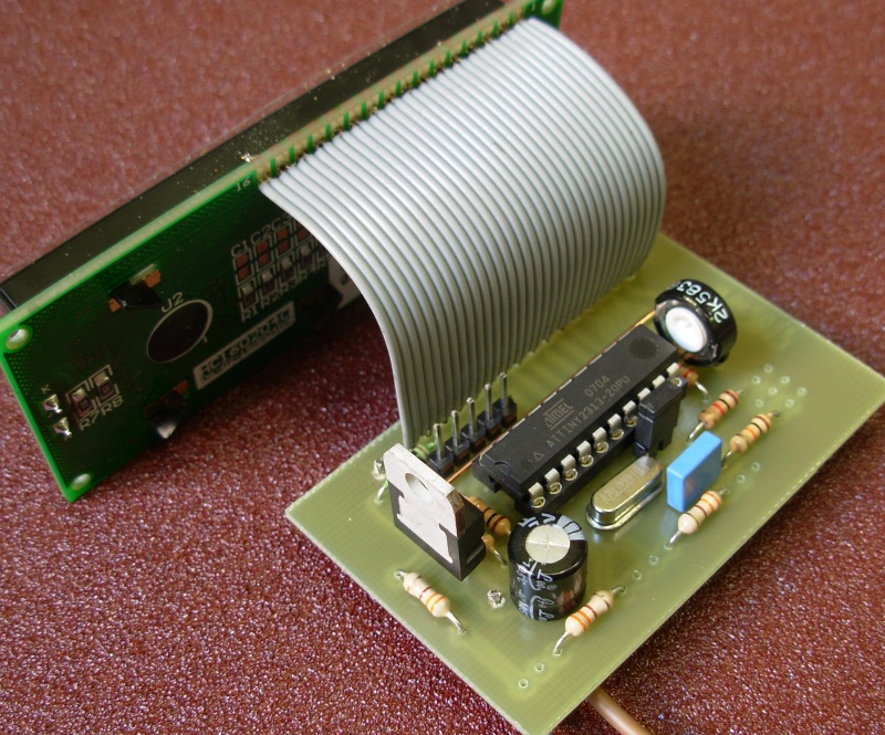

Ik heb ooit een ééndraadsinterface voor LCD-modules ontworpen, en daar vervolgens weinig mee gedaan. Reden: de timing moet nogal nauwekeurig zijn, of het werkt niet.
Buiten dat, is het een handig ding bij het debuggen van kleine AVR's. Dus heb ik maar een alternatief gebouwd dat wat toegefelijker is, wat de timing betreft:
http://prosje.be/CO/Fotos/1W-LCD-interfacePrintB.jpg

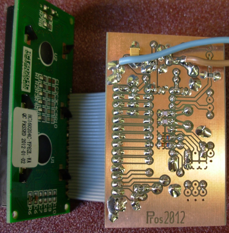

Het heeft ook een onderkant:
http://prosje.be/CO/Fotos/1W-LCD-interfacePrintO.jpg
Meer info (volledig is het nog niet) kan je hier vinden.

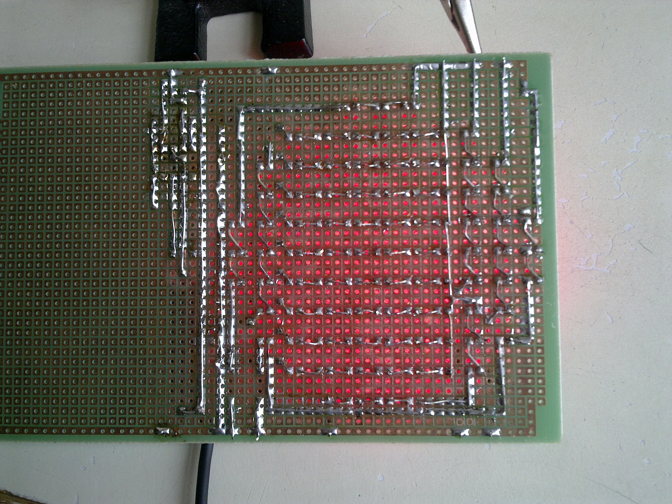

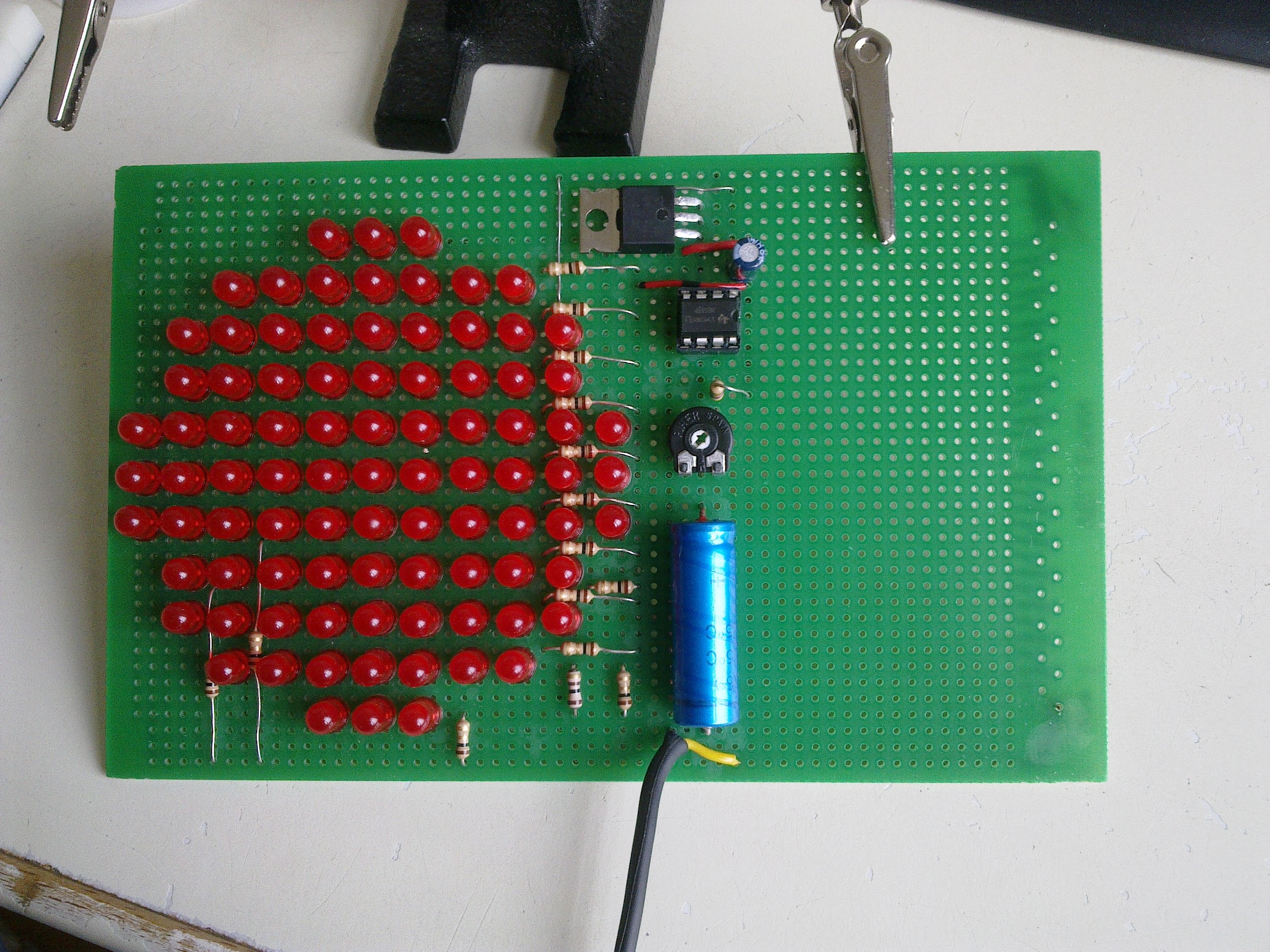

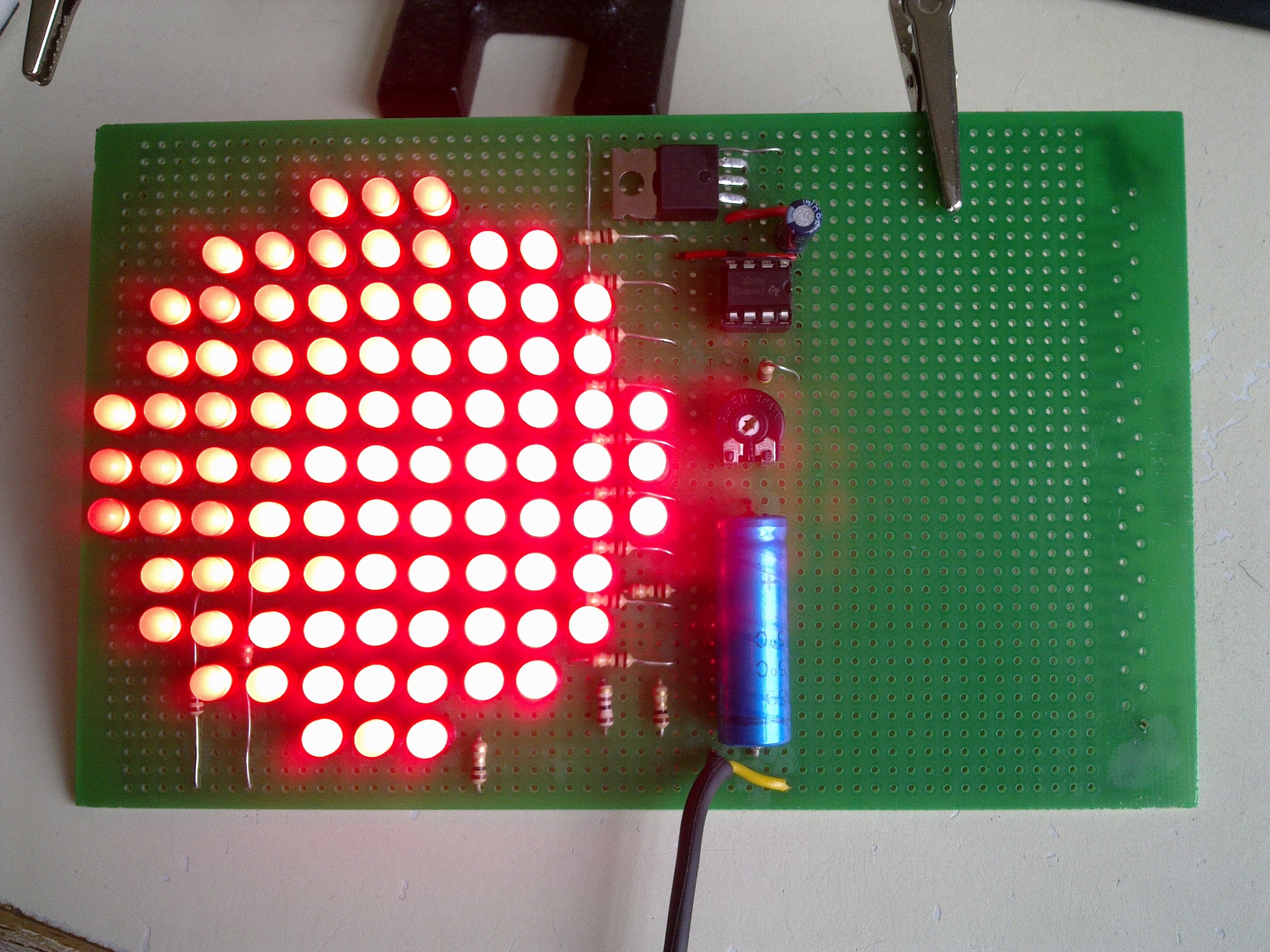

Voor de meelezers die denken dat ik gek ben: ja, ik ben een beetje gek. Maar het was een leuk experiment, al denk niet dat het voor herhaling vatbaar is... :D
Je bent niet gek Pros, ik heb het ook wel eens zo gedaan op precies de zelfde manier. :) Of we zijn alle twee gek natuurlijk, dat kan ook. Maar denk eerder dat het komt, omdat we beide uit de oude doos komen. :)

Voor een kunstobject moest ik een knipperende stip maken. Met de NE555 schakeling van deze website en een heleboel ledjes is het uiteindelijk een soort stoplicht stip geworden. Volgende keer smd en een geëtste print denk ik...
http://tweakers.net/ext/f/WtDgAgUpUxCm2hUS7mCCGSEC/medium.jpg
Bovenkant met de ledjes aan (ledjes geven allen even veel licht maar door de hoek lijkt er verschil te zijn)
http://tweakers.net/ext/f/dU2ESLqQNX100nW3cf81P1sT/medium.jpg
De onderkant:
http://tweakers.net/ext/f/HfMv5j9ma6qIqFpvY416nmXj/medium.jpg

Op 2 juni 2012 21:40:04 schreef pros:
Voor een bouwsel op gaatjesprint is dit héél netjes gedaan!
Om eerlijk te bekennen heb ik eerst de routes eerst uitgetekend in lochmaster. Dank!
Op 3 juni 2012 00:38:55 schreef McDuff:
Nou, een compliment van pros, dat is écht heel wat; ik zou willen dat mij dat ook gelukte want ik gebruik uitsluitend eilandjesprint of combinaties van eilandjes en strips.
Mooi Hoor!
Mac.
Vind het bikkelen dat je bij gaatjesprint blijft. De spullen om te etsen liggen ergens onder m'n bed, van tijden geleden, maar na uren met gaatjesprint bezig geweest te zijn stap ik hier toch graag vanaf!
