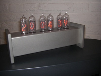

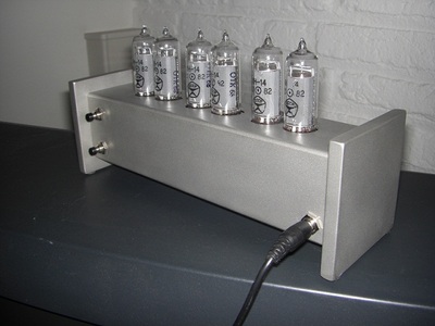

Na enkele jaren heb ik toch maar eens de behuizing van mijn nixie klok afgemaakt. Inhoud is het bekende Tubehobby klokje van de SK actie van 10-2009.
De behuizing is volledig van RVS wat is geglasparelstraald.
Pwoe, luxe!
Waar heb je die behuizing laten maken en/of de afwerking laten doen? Of heb je zelf de beschikking over alle benodigde apparatuur?

Ik heb het geheel zelf gemaakt. Is een stuk koker RVS profiel met aan de onderkant een met een haakse slijper gemaakte sparing voor de print, en aan de bovenkant 6 geboorde gaten op de kolomboormachine. De zij- plaatjes heb ik er opgelast met een TIG las apparaat bij een kennis die ook de beschikking heeft over een straalcabine. De onderkant kan open en dichtgeschroefd worden met 2 M5 boutjes.
De volgende klok wordt de ice Tube vfd kit wederom in een nog te ontwerpen RVS jasje.

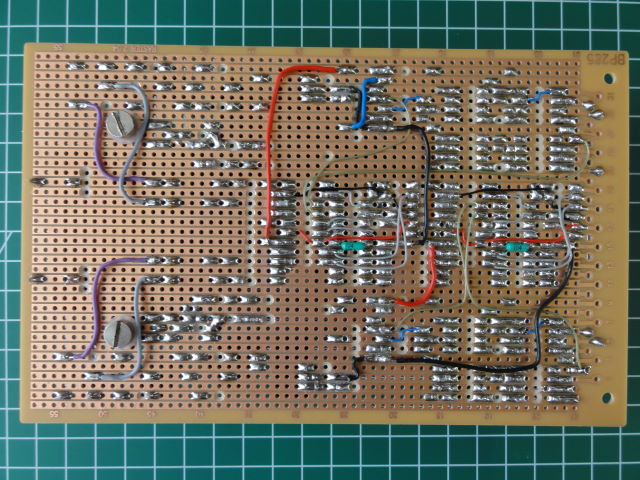

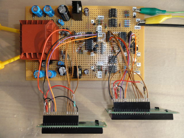

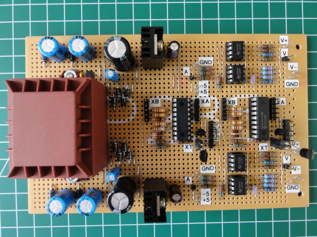

De print is klaar, de software ook, en het werkt. Het is mijn dubbele Volt/Ampere/Temperatuur meter als uitbreiding voor de CO Labvoeding van 2011. De spanning wordt gemeten aan de uitgang en de stroom door de bestaande shunt op de blauwe Labvoeding PCB. Omdat ik twee identieke PCB's heb, die worden gevoed uit een trafo met gescheiden wikkelingen, wilde ik ervoor zorgen dat de meters ook gescheiden bleven zodat ik de voedingen in serie kan zetten als ik dat wil.
Schema: http://www.circuitsonline.net/forum/view/message/1340892#1340892 (zonder temperatuur uitlezing)
Beschrijving: http://www.circuitsonline.net/forum/view/message/1342929#1342929
Boven aanzicht:
Onder aanzicht:
Alle onderdelen zijn dubbel uitgevoerd, uitgezonderd de print trafo die 2 gescheiden wikkelingen heeft.
Ik heb een combinatie van baantjes print, draad bruggen, snoer en kynar wire-wrap draad gebruikt, zoals ik wel vaker bouw. Op deze manier kan ik na de bread board ontwikkel fase, langzaam blok voor blok, de print verder afmaken. Na elk blok test ik of alles naar behoren werkt.
Totaal aanzicht:
De groene LCD's moeten natuurlijk samen met de trafo, en alle PCB's in een mooi kastje komen. Dat staat al geplanned, maar is de volgende stap.
Meetgegevens op de LCD:
Zo dat zier er erg mooi uit Flash2b!
Zeker je experimenteer print, daar kunnen menige een voorbeeld aan nemen

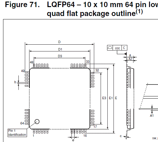

Op 31 maart 2012 12:34:27 schreef 2N3055:
En nog dank aan ST dat ze zo duidelijk pin 1 aangeven. (grote of kleine rondje??)
[ERM]... kijk eens goed naar de hoekjes van die chip..
3 zijn afgeschuind . 1tje niet... rondjes .. zucht .. [/ERM]
Ik zou het best met je eens willen zijn free, want een rondje is niet altijd de pin 1 markering, maar dan moet ST dat ook netjes in de datasheet vermelden.
(klik voor de pagina uit de datasheet)
Hieruit zou eigenlijk blijken dat alle hoeken afgeschuind zijn, en dat je weldegelijk van het rondje uit moet gaan. Dan is een tweede rondje op je chip maken op z'n minst verwarrend.
Dat je het vervolgens best kunt herkennen (aan al-dan-niet schuine kanten, tekstopdruk, etc) is een ander verhaal, want dat had 2N3055 ook al gezien.

Volgens de datasheet is het rondje gaatje pin 1.
zucht..
Ik zie 4 afgeschuinde hoekjes...
Aan de text te zien, zou ik zeggen linksboven (Maar dat klopt dus niet).
Als ik naar de rondjes moet kijken, zeg ik linksonder.
In de datasheet staat hij ook linksonder. Dus ik ga voor linksonder
