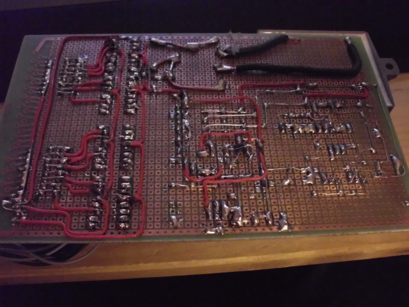

nu er net toch labvoedingen worden gepost, komt dat mooi uit! gister heb ik mijn HV labvoeding afgemaakt:
gewoon werkend:
http://s8.postimage.org/s65t0g7at/IMG_3780.jpg
current limit:
http://s18.postimage.org/82317bedl/IMG_3781.jpg
inside:
http://s15.postimage.org/w3rgzvb6j/IMG_3785.jpg
print:
http://s17.postimage.org/m2lmcnixr/IMG_3787.jpg
hij kan van 0-400V ( en dan echt nul!) en 5-200mA. hij werkt op vier paralelle transisors, BU2527DX. het schema is van elektuur 1982, met een 10-slagenpotmeter voor de spanning en een REF102p (10V) als referentiespanning.
er is ook nog een 6.3-0-6.3 aansluiting bij 1A. waar zou die voor zijn :) die is apart gezekerd van de HV voeding. beide zekeringen zijn zo dat als ze springen, er een ledje gaat branden.
er zijn nog een paar dingen die ik wil doen, nl:
-een sticker "warning high voltage" over het gat tussen de knoppen.
- een mooi LEDhoudertje. ik haat warmtelijm.
- een fanregeling. nu staat hij steeds aan, maar het maakt nogal lawaai.
-de displays hebben verkeerde readout (0-40 moet 0-400V en 0-4A moet 0-200mA zijn)
nu heb ik:
-dual 20MHz scoop met memory
- 2x 30V3A serie/parallel/indipendent labvoeding
- deze HV voeding
-twee multimeters waarvan een autoranging
- een +/- 12V 1A en een +/-5V 1A voeding voor oa. logic. beiden symmetrisch en geisoleerd.
ik heb hem gemaakt om beter met buizen te kunnen pielen. hij doet het prima!

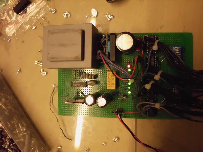

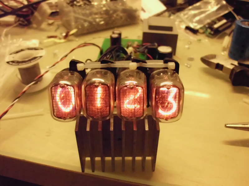

Dit is het eerste deel van mijn universeel 4 digit nixie display. moet nog een serieele interface voorzien.
http://www.uploadarchief.net/files/download/dsci0183.jpg
http://www.uploadarchief.net/files/download/dsci0184.jpg
http://www.uploadarchief.net/files/download/dsci0185.jpg
http://www.uploadarchief.net/files/download/dsci0192.jpg
moet het hv gedeelte nog isoleeren en nog wat eilandjes wegfreezen voor de veiligheid de koelvin waar de nixies opstaan ter demo is om de mosfets opte vijzen maar heb hier nog een probleem mee ik heb mica en schroef isolators nodig.
[Bericht gewijzigd door bramsky op 16 augustus 2012 22:34:50 (13%)
Ik zie een relais en een dikke trafo ... waar zijn die voor nodig ?
de relais schakelt de oscillator waarmee de transfo word gestuurd en zo een inverter maakt. 12dc volt in 180dc volt uit. zodat ik meer mogelijkheden heb voor de voeding. ja de transfo had kleiner gekund maar dit is wat ik nog had liggen en werkt even goed :-p
het relais is er zodat ik met de controller die de data ontvangt een display time-out kan genereren zodat er wat bespaard word.

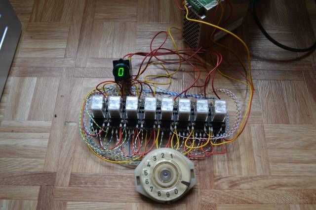

Wat doe je met teveel MY4N 24V relais en teveel vrije tijd ?
Een 4-bit counter met automatische reset :) Wat nou uC of TTL ?!?!
http://www.uploadarchief.net/files/download/counterdial.jpg
En het hele spul in actie :
http://www.youtube.com/watch?v=UYZ5QDDXifU
Met dank aan Frits voor de kiesschijf.
Volgende stap wordt een 4 bit register eraan hangen. De kiesschijf geeft een puls wanneer hij volledig is teruggekomen in de begin stand. Hiermee zou ik dus kunnen latchen.
Totaal nutteloos project natuurlijk maar wel leuk om eens een beetje mee te rommelen. Het geeft je wel een leuk stukje inzicht in de werking van digitale logica. Alles is overigens gerecycled, zelfs de bedrading.
