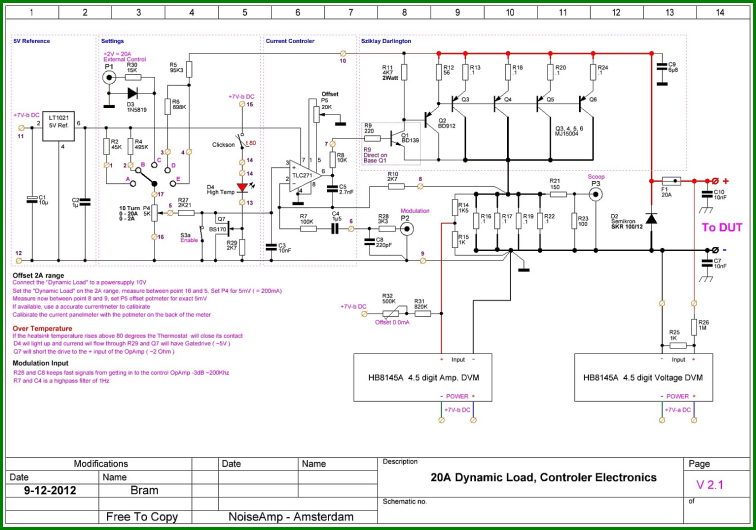

Eerst even de twee schema's, dit is het hoofddeel.
http://www.bramcam.nl/ALLM10/20A-Load-13-200.jpg
Dit is het voedingsdeel en PWM voor de ventilator.
De PWM met de SG3525 heeft minder onderdelen en door de 100K
NTC vlak bij de MJ15004 in het midden van het koelblok te monteren
krijg ik een mooie regeling.
Verder heb ik wat wikkelingen op de ringkerntrafo er bij gelegt en
deze in tegen phase aangesloten zodat de spanning voor de ventilator wat lager word.

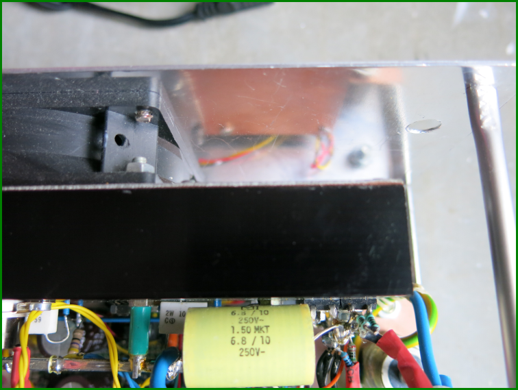

Bij 200Watt blijft het onder een van de MJ15004 beneden de 80C.
Ik heb net nog twee kleine schotjes gemonterd aan de zijkanten van het koelprofiel.
Dit zorgt er voor dat in het midden waar de transistoren zitten, de lucht er iets minder makkelijk uit kan,
dus iets meer druk naar de zijkant (koelvinnen) toe.
Ik blijf onder de powertorren nu beneden de 85C bij 290-Watt.
Ik vind het goed zo :-)
Plaatje van de net gemonteerde schotjes, het dradje eraan is een hulpmiddel om hem even op zijn plaats te houden.

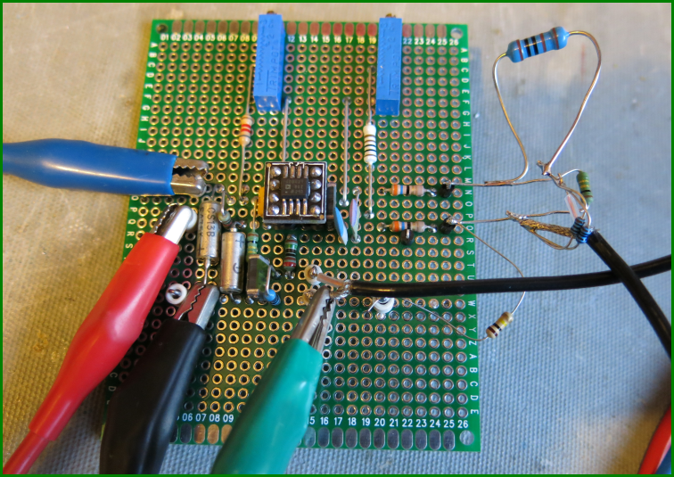

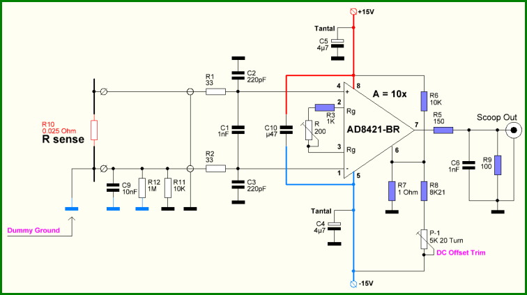

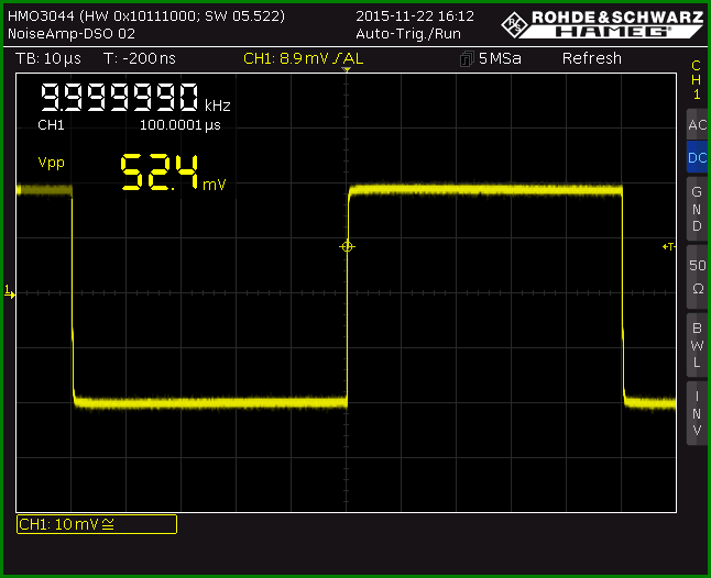

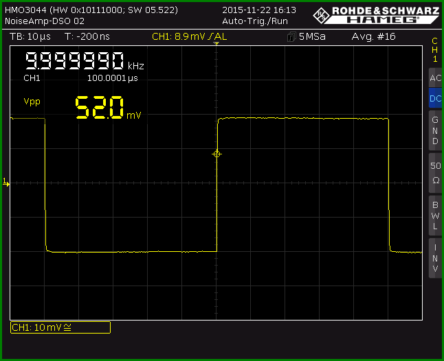

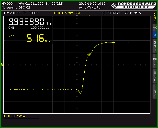

Even dit topic updaten :-)
Ik heb al veel gebruik gemaakt van deze Dummy Load er is echter wel een klein probleem bij het meten van de stroom.
Door de toch wel stevige ventilator die door PWM wordt aangestuurd treed er storing op de scoop uitgang.
Op het schema is dit BNC aansluiting P3.
http://www.bramcam.nl/ALLM10/106-Active-Load-20A-200W.png
Het aanpassen van de bedrading gaf niet veel verbetering.

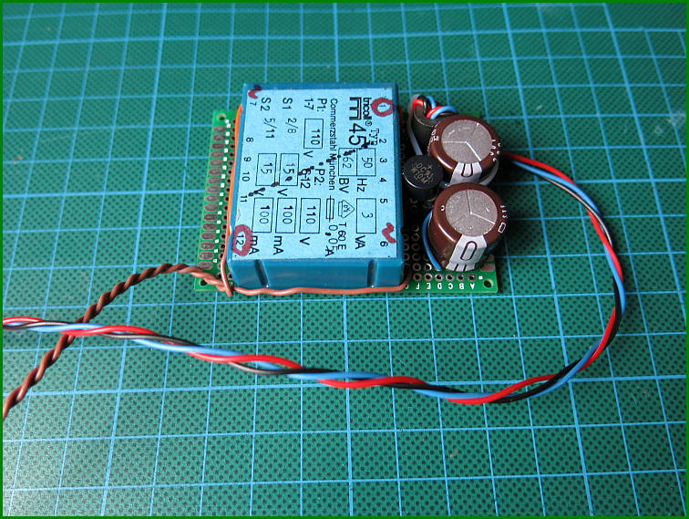

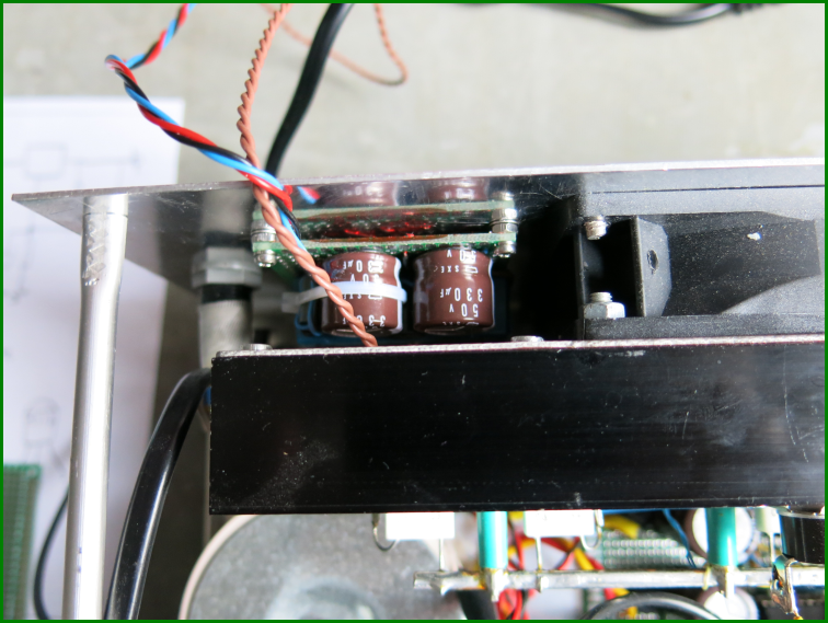

Dus heb ik besloten de spanningsval over R16, R17, R19 en R22 symetrysch te gaan meten met een Analog Devices AD8421-BR die gevoed wordt uit een kleine extra trafo.
Dit om koppeling vanuit de ringkern naar mijn meetschakeling via de voeding te voorkomen.

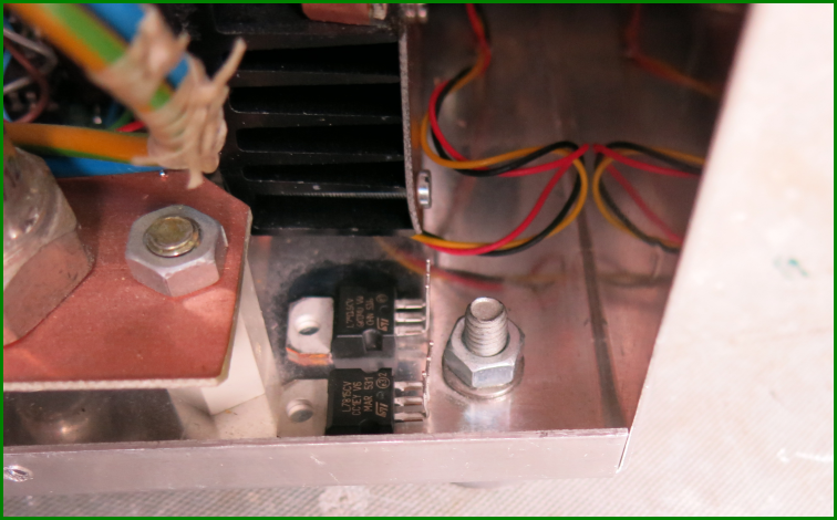

Het extra voedingsprintje zonder de stabilisatoren.
http://www.bramcam.nl/ALLM10/101-Active-Load-20A-200W.png
Hier gemonteerd aan de rechter achterzijde.
http://www.bramcam.nl/ALLM10/102-Active-Load-20A-200W.png
Op deze plek komt de versterker print.
http://www.bramcam.nl/ALLM10/103-Active-Load-20A-200W.png
Plekje voor de 7815 en de 7915 stabilisatoren.
http://www.bramcam.nl/ALLM10/104-Active-Load-20A-200W.png
Bouwen maar!
http://www.bramcam.nl/ALLM10/105-Active-Load-20A-200W.png

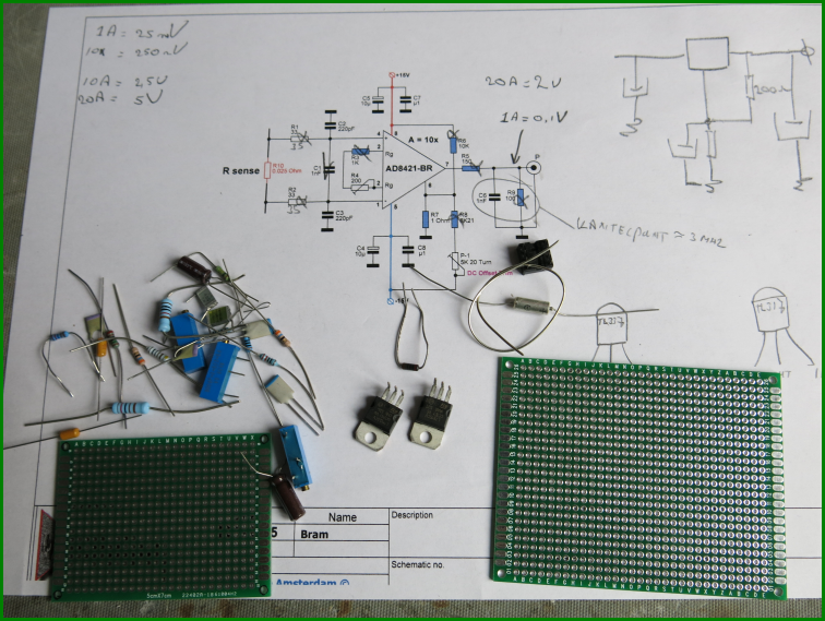

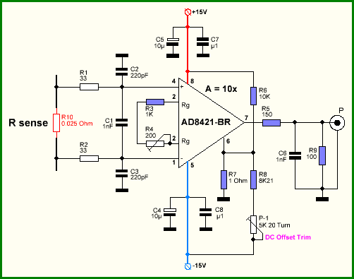

Schema van de verschilversterker met de AD8421-BR
http://www.bramcam.nl/ALLM10/100-Active-Load-20A-200W.png
Met opset heb ik voor een spanningsdeler aan de uitgang gekozen met bandbreedte filter.
Het kantelpunt ligt ver boven de bandbreedte van de dummy load en geeft wat dat betreft geen verslechtering van het meet signaal.
De 1nF condensator C6 houd wel een beetje je hogere signalen/stoorpulsen uit mijn meetsignaal.
R1 en R2 in het schema dienen ter bescherming, HF ontkopeling, die HF ontkoppeling wordt verder ook gedaan met C1, C2 en C3.
Het is eigenlijk een basis schakeling die zo is aangepast wat gain betreft dat de AD8421 gunstig zit wat ruis specificaties betreft
en er voldoende dynamiek overblijft voor 40-Ampere piekstromen.
Normaal gesproken stuur je de referentie aansluiting aan met een opamp,
maar omdat de offset van dit IC erg laag is en ik ook nog een spanningsdeler aan de uitgang heb is 1 Ohm voldoende
om de offset weg te regelen.
En dan nu het geheel gaan bouwen zodat ik weer een project af heb :-)

Uit verveling eens naar uw schema gekeken en het valt mij toch op dat de weerstandkeuze rond de selectieschakelaar, volgens mij, toch niet realistisch is.
Op het 2A bereik loopt er maar 10µA door de pot, waar dan een max spanning van 50mV over staat.
Het volledige 2A bereik wordt geregeld op 50mV over R16...22.
Je kunt zich wel inbeelden dat er niet te veel vervuiling aan de bron mag zijn.
Maar dat is mijn visie, meer niet.

Hi MGP,
Je berekening klopt :-)
De spanning aan de +ingang wordt verder nog gefilterd door C3 van 10nF.
Deze spanning is verder schoon, de referentie is een goede ruisarme LT1021.
De hele regelsectie zit op een appart printje, zodat ik de massa bedrading zo optimala mogelijk kon kiezen.

Het printje met de AD8421-BR verschilversterker is klaar en werkt.
Plaatje van het printje.
De trimpot links boven is de offset trimmer, de trimpot rechts is de gain trimmer.
Aan de rechter kant zie je een groene 1-Ohm weerstand, een afgesloten coax kabel en een 1K weerstand
die mijn meetsignaal injecteerd aan de bovenkant van de 1-Ohm weerstand.
De groene klem (massa) zit een een metalen plaatje die onder mijn rubber mat ligt.
Onder de coaxkabel zie je ook nog een 1Meg weerstand, die houd de ingangen DC rond de "0"

Het schema is een beetje aangepast, ontkoppeling is aangpast en ik was vergeten dat ik een DC path nodig had voor de ingangen, dit zit er nu in.
http://www.bramcam.nl/ALLM10/107-Active-Load-20A-200W.png
Dan wat metingen en de plaatjes er van.
Dit is een 10Khz blok toegevoegt aan de AD8421 en dan gemeten aan de uitgang van de schakeling.
Deze metingen zijn gedaan bij kleine signalen, dit om te kijken hoe de ruis er uitziet en je hebt bij kleine signalen vaker ringen op de flanken.

Ik heb het hier over de HAMEG HMO3004....
Zie dit plaatje geen overshoot te zien.
http://www.bramcam.nl/ALLM10/109-Active-Load-20A-200W.png
Ook bij 16x middelen is het schoon.
http://www.bramcam.nl/ALLM10/110-Active-Load-20A-200W.png
Nu gaan we van 10uSec tijdbasis naar 200nsec, w.t.f. undershoot...
Toen even de Rigol scoop er bijgepakt en deze laat bij 10uSec tijdbasis gewoon de undershoot zien.
Volgende stap is de OWON Scoop die ook een batterij heeft, moest natuurlijk eerst even laden...
Owon, ook de undershoot maar in eerste instantie niet, toen er voor gekozen om veel geheugen te gebruiken, Bingo!!!
Daar was de undershoot net als met de RIGOL scoop.
Het probleem is dus dat de HAMEG scoop, die op "Max. Waveform Rate" stond, dit ook na gebruik van de "Truus" knop.
Na het omschakelen op "Max Sample Rate" waren alle scoops het met elkaar eens.
Ik denk dat ook met een analoge scoop op normale helderheid deze abbetatie aan de onderkant niet zichtbaar zou zijn.
De breedte van de abberatie is rond de 50nSec en dat is erg weinig t.o.v. de normale stand van rond de 20uSec waar je de blok normaal mee bekijkt, kan dit nu niet meer vergelijken heb geen snelle analoge scoop meer...
http://www.bramcam.nl/ALLM10/111-Active-Load-20A-200W.png
Deze ondershoot vraagt natuurlijk om meer uitzoek werk.
Het aangesloten blok signaal komt uit mijn HAMEG HMF2525 generator en deze heeft een stijgtijd van ongeveer 8nSec.
De generator daarna op functie "Puls" gezet zodat ik de flank stijlheid kan instellen.
Ronde de 300nsec flanktijd is de undershoot geheel verdwenen.
En daar heb ik vrede mee, daar de bandbreedte van de dummy load -3dB bij de 30Khz ligt.
Dat is ver verwijderd van de flanktijd die deze abberatie veroorzaakt.
Dus de pulsweergave van de Dummy Load wordt niet beinvloed door deze meetschakeling daar er geen signalen kunnen worden aangeboden die deze undershoot opwekken in de AD8421.
Ik heb natuuurlijk ook nogmaals in de datasheet gekeken, en bij een gain van 10x is deze aberatie zichbaar op de plaatjes, niets aan de hand dus, is "By Design".

Ha Blackdog,
Ik denk dat ook met een analoge scoop op normale helderheid deze abberatie aan de onderkant niet zichtbaar zou zijn.
De betere analoge scoop heeft een B-tijdbasis, waarmee je een deel van je waveform flink mee kan uitrekken.
Ben benieuwd of je stroommeting nu schoon is, met je nieuwe verschilversterker :-)
