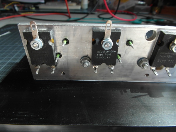

Daar ik heel wat eindversterkers heb gebouwd waren hier voldoende mooie
eindtransistoren voor handen (MJ15004) en goede laagomige weerstanden
van Isabellenhute en Caddock.
Natuurlijk heb ik de schakeling een beetje aangepast, ik wou tot max 20A gaan voor een korte tijd,
dit is vooral een warmte probleem, dit i.v.m. de grote van de koelplaat.
Tegen de koelplaat worden nog twee ventilatoren gemonteerd.
Verder wordt door vier grote powertransistoren te gebruiken de warmte beter verspreid over de koelplaat.
De MJ15004 heeft een van de laagste termische weerstanden van TO3 transistoren, 0,7C/Watt.
Doordat ik vier transistoren gebruik is dit ook gunstig met SOA van de MJ15004.
Vooral dus als ik test bij spanningen rond het maximum van 50V.
Plaatjes...

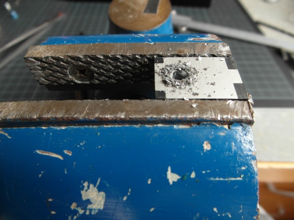

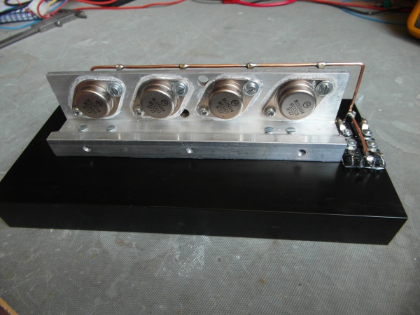

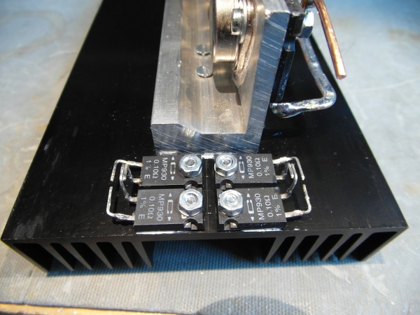

Het uitboren van de Isabellenhutte weerstand, het zwarte plastic was harder dan het aluminium

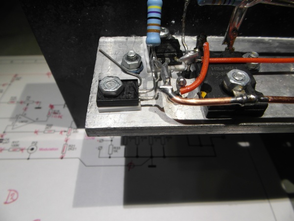

De Isabellenhutte weerstand gemonteerd

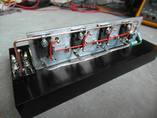

Deze foto laat de meetweerstand zien, dit zijn vier weerstanden van 0,1 Ohm parallel.
Bovenzijde, hier zijn de vier MJ15004 goed zichtbaar.
Bedrading aan de onderzijde
De gain van deze super darlington (4x MJ15004 & BD912) is rond de 20.000! bij 10 Ampere.

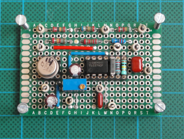

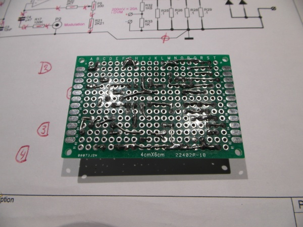

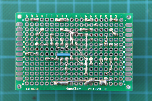

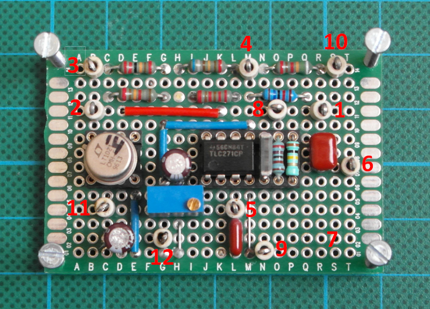

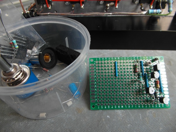

Vandaag weer verder gegaan met de stuurprint van de Active Load.
Het toch weer gelukt het op het printje te krijgen zonder dat het een rommeltje word.
Omdat ik geen onderdelen mocht kopen moest ik voor sommige weerstanden er twee parallel zetten en dat vreet ruimte
Bovenzijde van het printje, klaar, maar nog niet helemaal getest.
Onderzijde van het printje.
Ook de NPN transistor van de Darlington gemonteerd op het koelblok

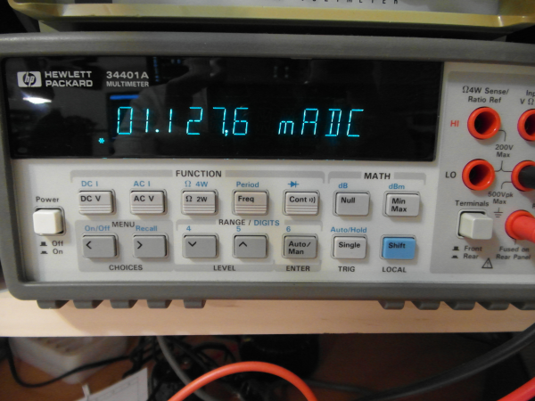

De Shuntregulator/Stroombron vanmiddag getest en met een voedingsspanning
variatie tussen 3 en 67V verliep de 1,2V maar 24uV, niets te klagen dus

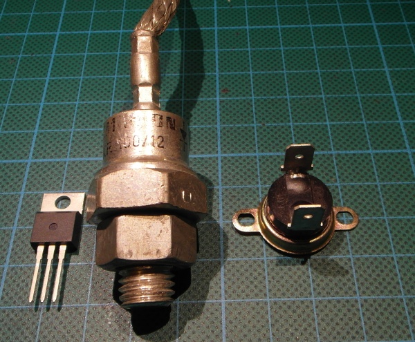

Net besloten hoe ik de beveiliging tegen ompolen ga doen.
Ook heb ik een Clickson in mijn voorraad gevonden die ik kan gebruiken.
Verder is het schema aangepast.
Foto van de onderdelen, het TO220 onderdeel is ter vergelijking.
En het aangepaste schema.
http://www.bramcam.nl/ALLM10/20A-Load-05.JPG
Blackdog

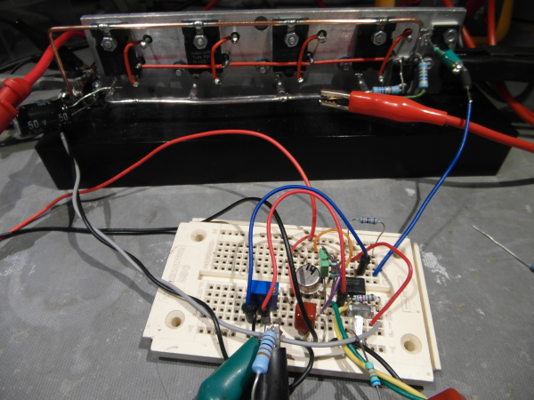

Vandaag en gisteren ook aan het testen geweest met de stuurprint.
Nu moest de stuurprint ook de Darlington aansturen.
Dit ging niet echt goed, er treed nogal wat terugkoppeling op
door het stroomgebrek van de shuntregulator.
Na wat aanpassingen kreeg ik het nog niet goed genoeg volgens mijn normen.
Ik wil dat als ik een meetinstrument aansluit het altijd goed doet en
niet op een bepaald bereik soms niet inschakeld zoals in het orginele schema...

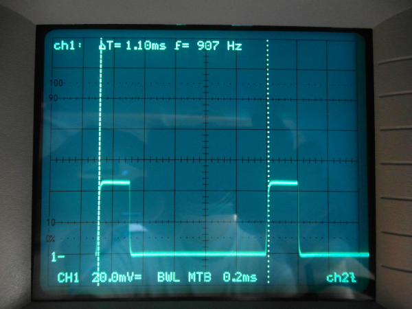

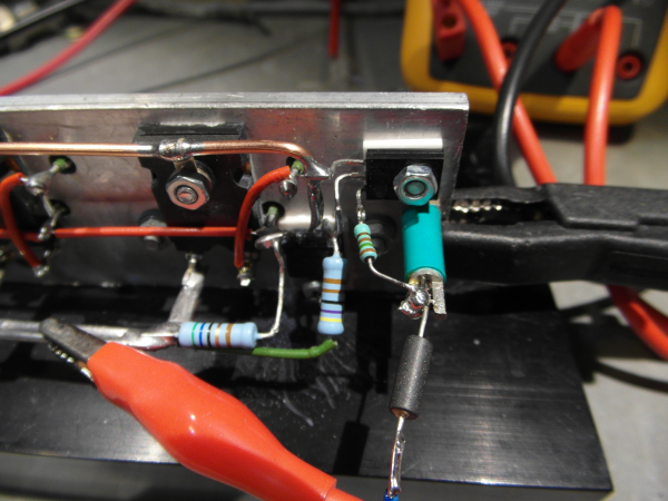

Eerst heb ik de Darlington getest op stabiliteit, met een kleine extra weerstand direct aan de basis was deze stil.
Hieronder een foto van de analoge scoop, de bovenzijde van de puls is 4A.
Dit is alleen de Darlington, dus geen Opamp die hem stuurd.
Ziet er netjes uit vind ik
Dit is de basis serieweerstand van de BD139 om hem stil te houden.

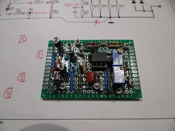

Nieuwe regelprintje, nieuwe schakeling minder onderdelen meer performance!
Negatieve kant... extra voeding.

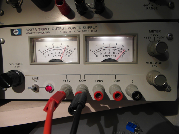

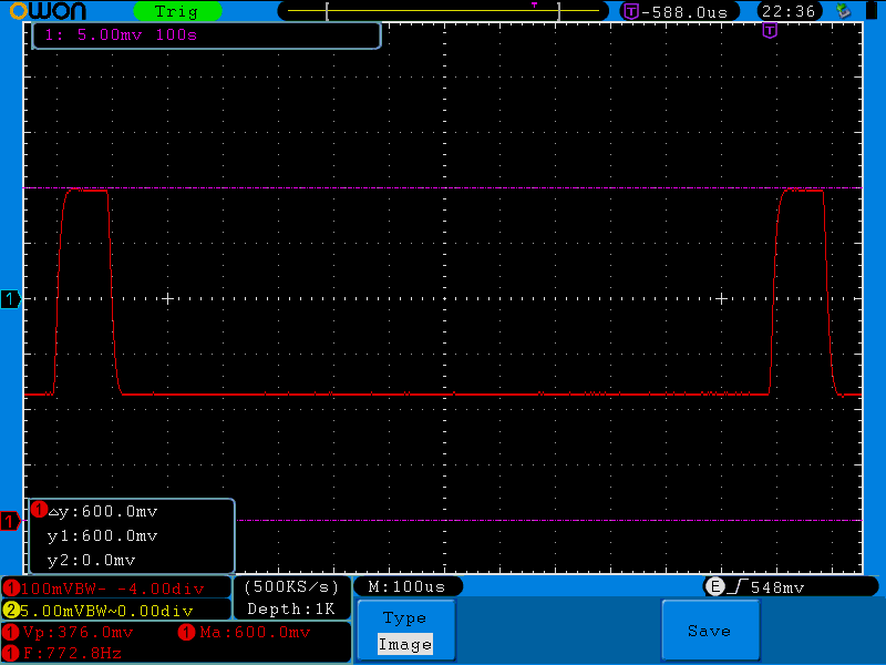

De stroom die de 9V batterij moet leveren aan de Referentie en de TLC271.
En dan nu een plaatje van hoe de puls er uitziet met de Darlington aangestuurd
door de TLC271.
De top van de puls is 6,4A
De gemiddelde stroom is rond de 1,1A
U = 16V
F = 775Hz
Pulsbreedte is ongeveer 100uSec
De puls is gemeten over de 4 x 0,1 Ohm sense weerstand
Dit is de voeding die de enegie levert.

Ha die Testman,
Ik weet niet of je het over mijn 0,1 Ohm weerstanden hebt of die in jouw schakeling?
Mijn 0,1 Ohm weerstanden voldoen goed, de transistoren zijn uitgezocht
en zijn bij ruim 1A binnen 1% Hfe gelijk.
Is niet zo moeilijk als je er een stuk of 20 hebt.
De dikke sperdiode met een 20A zekering is wel een oplossing als je bedrading
niet superdik is.
Het is trouwens niet de bedoeling hier een bedrijf op te starten voor het testen van accu's!
Mijn Clickson is 80C en ik ga nog bepalen waar hij komt op het koelblok.
Wil eerst de verschil temperatuur weten tussen de MJ15004 en het koelblok.
Dit ga ik later deze week opmeten en daarna boor ik de Clickson op de koelplaat.

Even een actie foto met de active load aangesloten op een wat dikkere voeding.
De basislijn van de scoopfoto is 10A en de bovenzijde van de puls is 24A !!!
Hij blijft prachtig mooi schoon die puls.
Schakeling is dus goed genoeg om te gaan nabouwen.
Het frequentie bereik met sinus is -1dB bij 15Khz en -3db ligt op 24Khz.
Blackdog
Jochem
Mooi ding en mooie resultaten!
Misschien lijkt het op de foto erger dan het is, maar met ongelakte draad ziet het eruit alsof het een keer een sluiting kan worden bij de pijl:
Ha die Jochem,
Je hebt gelijk dat de ruimte daar wat minder is op de print.
Maar er is nog voldoende ruimte als je er op de goede hoek naar zou kijken.
Als ik dit printje nog zou gebruiken zou ik het aanpassen.
Dank je voor je oplettendheid!
Er zit 1,5 dag werk in dit printje en ik ga het niet meer gebruiken.
Vandaag start ik met een nieuw printje met een schakeling die ik zelf helemaal getest heb.
Met het vorige printje vertrouwde ik op de ontwerper, weer een lesje geleerd
Blackdog
Het nieuwe printje is af en werkt.
Ik het de opamp TLC271 op een wat groter voetje gezet zodat ik makkelijk de onderdelen in de tegenkoppeling kan vervangen als dit alsnog nodig is na samenbouw.
Het 8 pens IC zit in een 14 pens voetje.
Voor de eventuele nabouwers, de LT1021 is hier niet echt nodig, maar ik had er nog 15 liggen
, daar kan ook een 78L05 in, mooi genoeg voor deze toepassing.
Wil je er echt geld tegen aan gooien, neem dan een TL317L.
In het schema staat een batterij als voeding, dit word een netvoeding waar ook de ventilatoren uit gevoed gaan worden.
De scoopuitgang heb ik ook aangepast, deze is nu 10mV/A, dit leest een stuk makkelijke of op een scoop i.p.v 25mV/A.
De waarden van R2 en R4 zijn verhoogd om dat de referentie spanning nu 5V is i.p.v. 1.2V.
De TLC271 is niet wat DC betreft een echt goede opamp, maar de drift viel mij erg mee.
Deze opamp heeft het beste dynamische gedrag in deze schakeling van de door mij geteste opamps.
Ik heb Chopper opamp van LT getest, LT1006, enz. maar de TLC271 deed het gemiddeld het best, wel moet de aansluiting "8"
aan de nul gelegt worden zodat hij de grootste bandbreedte heeft.

Het nieuwe printje aan de bovenzijde
Het nieuwe printje aan de bovenzijde met aansluitnummers
De onderzijde
En voor Jochem, onze "Arends Oog" een High Res plaatje
http://www.bramcam.nl/ALLM10/20A-Load-Print-onder-groot.png
