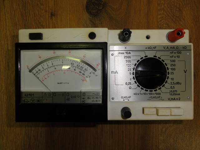

Hier kwam mijn vader mee aan, gekocht op een rommelmarkt. Na het schoonmaken van de batterij contacten deed de weerstand meeting het ook weer. Het is een Russische multimeter µ43101 van een onbekend merk. Eind jaren 80, begin 90 werden er veel Russische meters verkocht waarom toen precies weet ik eigenlijk niet. Het is geen schoonheid, maar wel degelijk gemaakt inclusief handleiding en schema(helaas ook Russisch). Verder zit er zo'n bekend hamerslag koffertje bij. Mijn vader heeft een verticaal model dit is een horizontaal model.
Die waren goedkoop. Tegenwoordig komt het om de zelfde reden uit China. Ik hen zo'n verticaal model in inderdaad zo'n hamersqg koffertje. Alleen heeft hij daar 25 jaar ingezeten en het schuim had de hele tekst rondom de draaiknop aangetast / weggevreten. De mijne heeft een tortest functie bovenop
Ja, ik heb vroeger (begin jaren '80) ook zo'n Russische multimeter gehad. Werd toen veelvuldig mee geadverteerd, o.a. door Radioservice Twente in Den-Haag.
Gevoeligheid was bij mij niet zo hoog, ik meen 10Kohm/Volt, maar misschien zijn er verschillende uitvoeringen qua gevoeligheid.

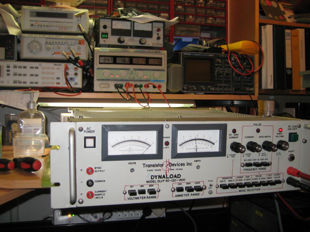

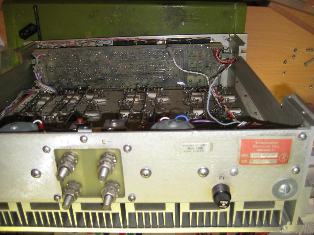

Nou, mijn Transistor Devices Dynaload DLVP-120-50-1500 (DC-load) uit De Deurnense Loodsen had wat mechanische schade. Dus begonnen met openschroeven.

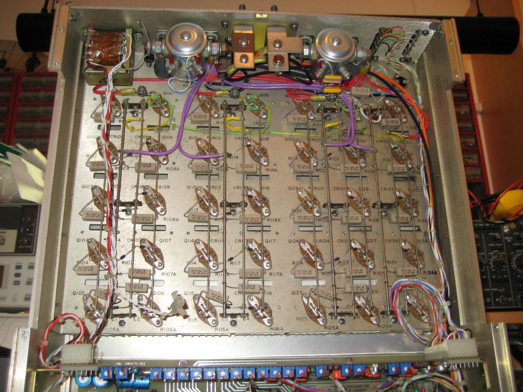

Het wordt niet koud deze winter (bijna alle foto's klikbaar voor vergroting):

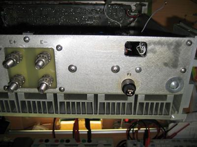

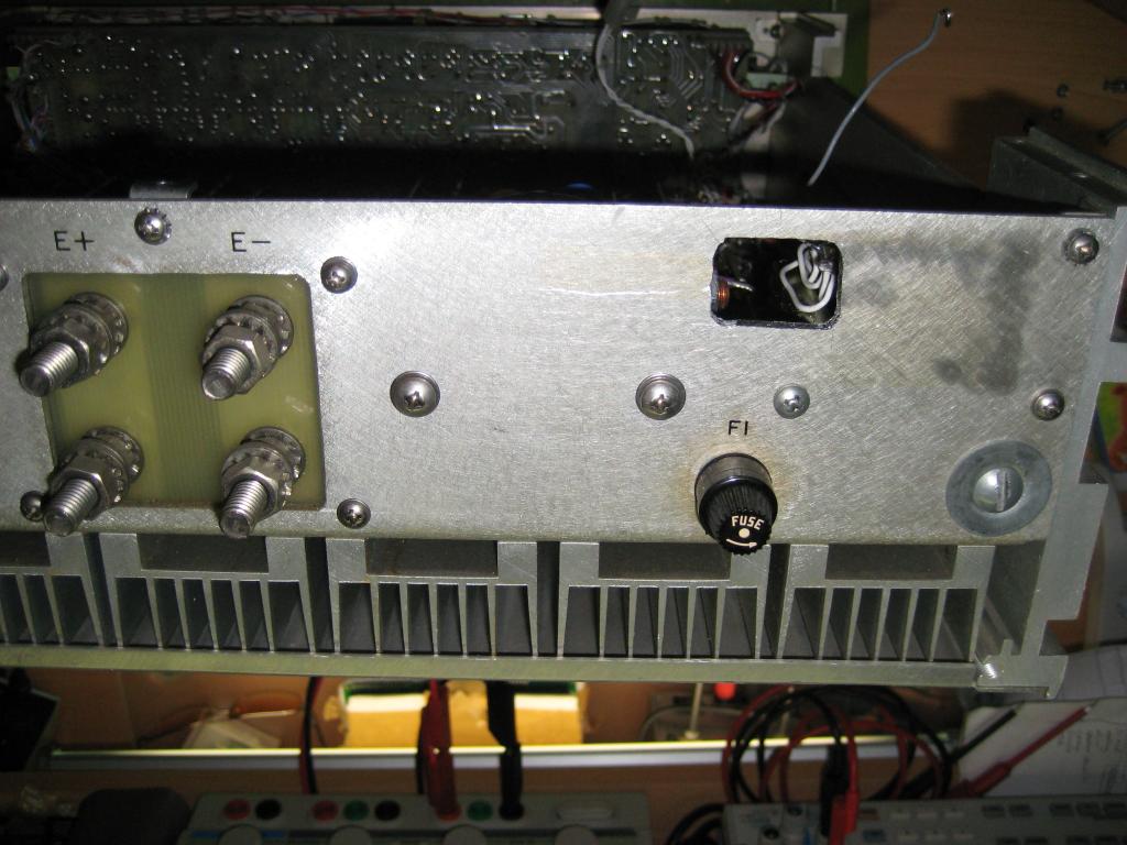

De zekeringhouder was afgebroken (en de zekering natuurlijk ook aan puin) en de netkabel kwam los uit een gat zetten. Dit gat, met afgeplatte kant, was duidelijk ooit voor een trekontlasting bedoeld.
Zo hoort het (iemand anders z'n foto van internet, met afgeknipte kabel):
Ik heb een nieuwe zekeringhouder erin gezet en het gat van de netkabel (bij gebrek aan het juiste formaat trekontlasting in m'n voorraad) maar industrieel-ogend afgedopt:
Overigens staat er 1A S.B. bij de zekering, maar de manual doet diezelfde suggestie voor het apparaat dat in de USA op 115V (120V) draait. In die manual wordt wel beschreven dat de 220V (230V) uitvoeringen de bedrading van de trafo anders hebben zitten, maar een andere zekering vinden ze niet nodig. Ik wel, dus 500mA gepakt.

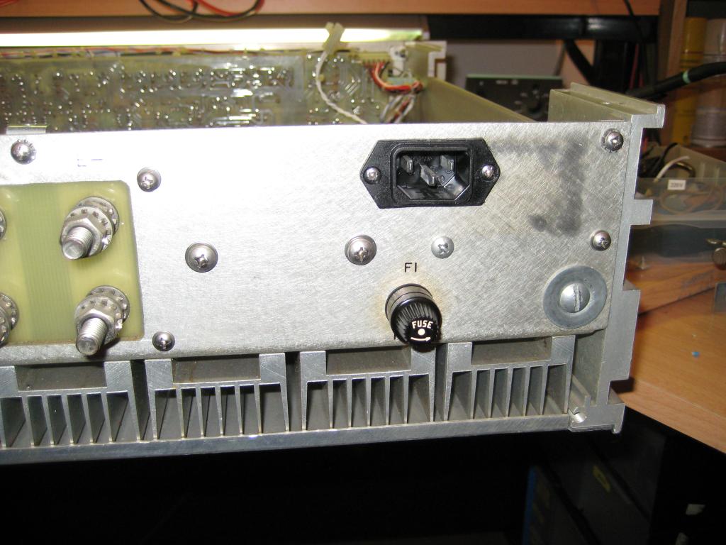

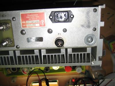

Nu had ik echter geen net-aansluiting meer, niet echt handig dus. Maar een C14 net-entree werkt toch veel praktischer, en gezien het kleine trafootje heeft het ding echt geen dikke aangesoldeerde kabel nodig. Al het vermogen wordt toch door het DUT geleverd.

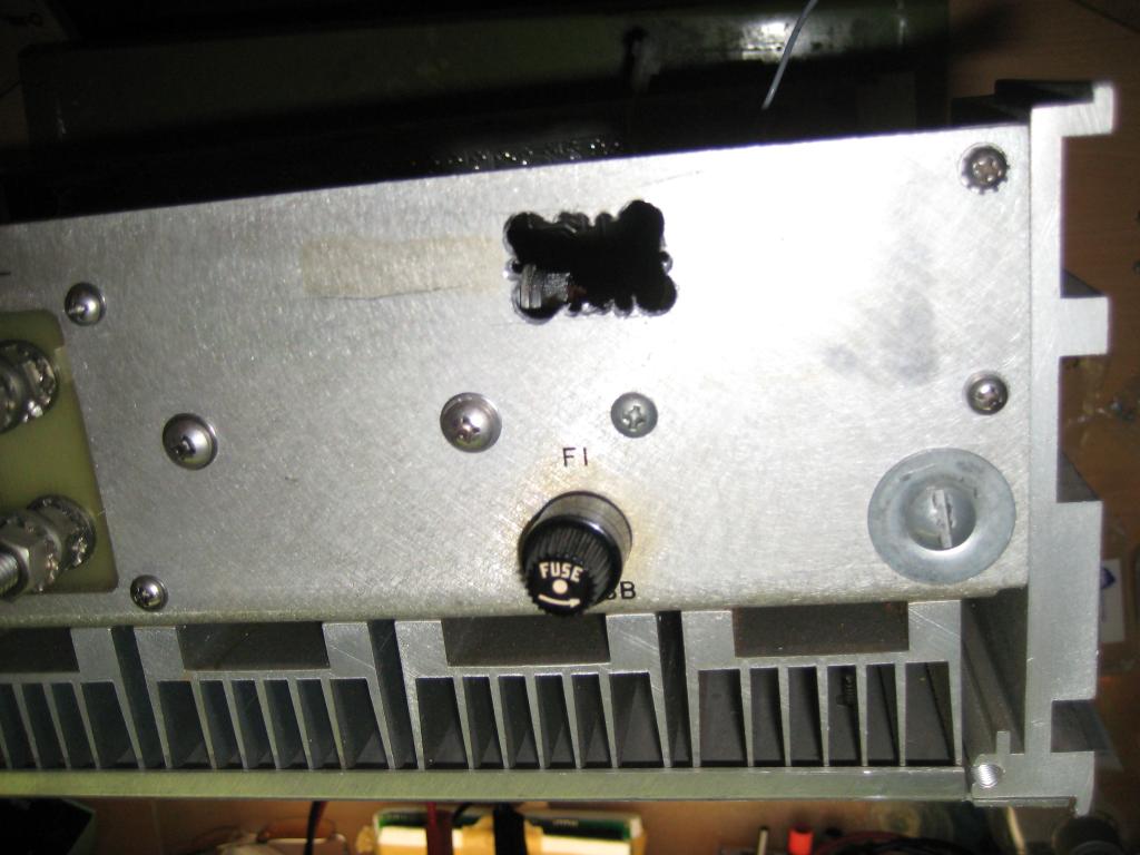

Dus na het verwijderen van het type-plaatje en de garantie-stikker (verfbrander op afstand, uitgeschoven breekmesje, en veel geduld) ontstaat er genoeg plaats om een nieuw gat te creëren:
Beetje bij vijlen:
Passen (ook de nieuwe plaats voor de plakplaatjes):
Schroefgaatjes:
Net echt toch?

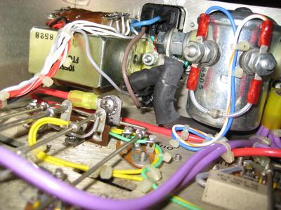

Nog even solderen:
Past net tussen de trafo en de snelkookpan. Snelkookpan? Hm, is dat een relais ofzo?
Ontbreekt het me alleen nog aan een 120A voeding om hem eens goed aan de tand de voelen. Binnenkort maar even twee Delta's aan elkaar knopen, maar ook dan kom ik niet verder dan 20A.
Ik vraag me alleen af waar ik dit boot-anker moet neerzetten, hij is 19", maar nog dieper dan hij breed is. Je wilt er overigens niks achter leggen; toen ik hem aanzette waaide alles dat erachter lag gelijk weg. Twee dikke fans gevoed uit 120V persen frisse lucht het apparaat in, en dat komt er aan de achterkant langs de koelprofielen keihard uit. Oh, en langs de spleten tussen het front.
Als dit ding niet zo massief was geweest zou ik overigens niet durven zeggen wat er nu nog van over was. Gezien alle dutsen, krassen en deuken is er flink mee gegooid (gevallen?).
