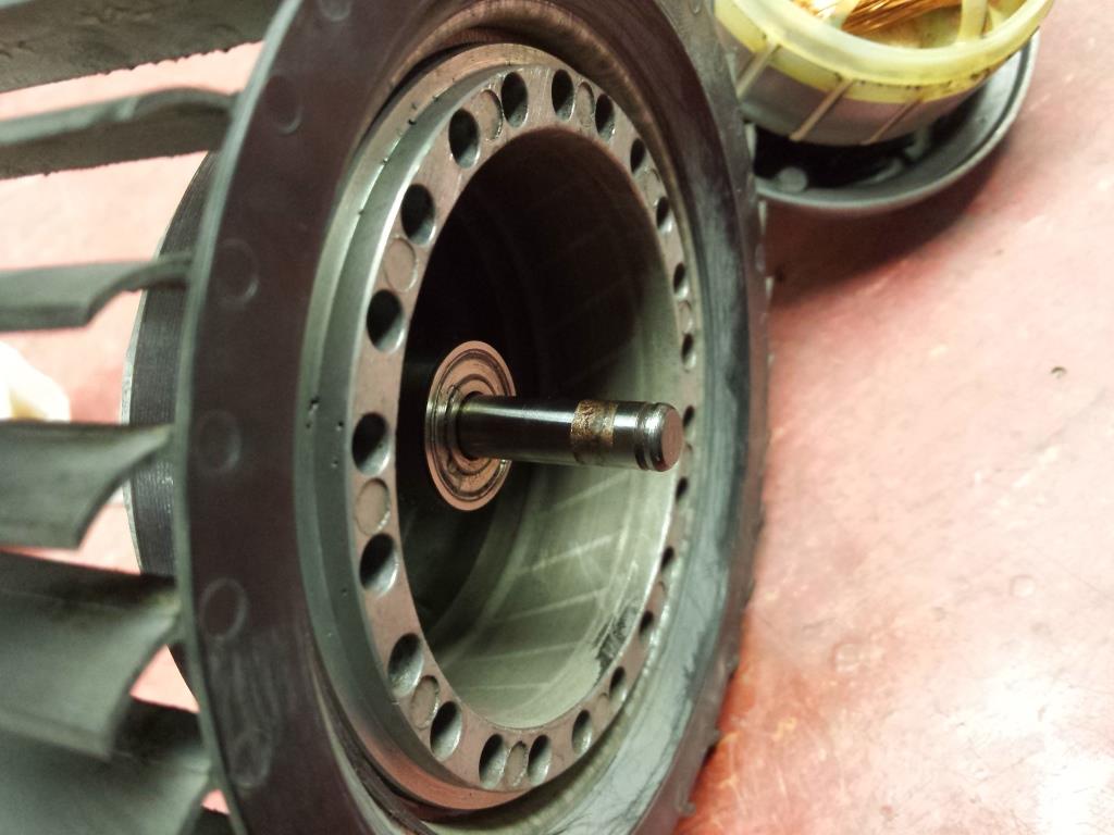

Bedankt voor de foto Dinge15.
Het lijkt alsof ik drie schroefgaten zie zitten. Daar zou je drie korte bouten in kunnen draaien en dan een poelietrekker daar op zetten. Als je in Venlo woont mag je die van mij komen lenen.
[Bericht gewijzigd door NordRack2 op (14%)]
zeker weten dat de borgring op de as tegen de lager eraf is? want dan zou de as er zo uit moeten kunnen. evet een tik op de as geven met een klein hamertje, let op dat de askop niet beschadigd.
als de lagers echt gaar zijn wil de lagerschaal weleens vastbakken door de hitte. bij de buitenlager schaal niet zo erg, maar de as dan loskrijgen is moeilijker.
Op 22 januari 2015 20:00:44 schreef testman:
En wat in het laatste geval ? Ik heb de lager ook al proberen op te warmen met een soldeerbout zo dat ik dmv uitzetting de lager eraf zou krijgen.
met een soldeerbout begin je niet veel, en verwarmen zet aller uit dus gaat nog meer klemmen, als moeders het niet ziet , gauw het ding een nacht in de vriezer leggen, dan krimpt de as en moet hij er zo uit rollen, evt. handje helpen met een lichte tik.

Ik heb vandaag de lagers eindelijk vervangen, het valt echt reuze mee, je hebt wel twee maatje poelietrekkers nodig, maar bij een goede bouwmarkt, heb je er 2 voor 20 euro. Ook twee maten torx heb je nodig.
4 lagers 6000-2Z SKF, kosten een appel en een ei. ik had er 4 voor nog geen 10 euro.
Dit betreft van de motoren van een Brink Renovent Large met de motoren R3G160-AD52.
Ik ga er van uit, dat je de motoren al voor je hebt liggen. Doe het allemaal op je gemak en zet geen krachten op de "ventilatorkooi" om latere onbalans te voorkomen. Je hebt om dit werkje te doen geen kracht nodig en het zware werk doen de poelietrekkers.
De afdekking eraf halen, 4 voor de vierkanten plaat, 5 schroeven (2 torx maten) op de motor.

Je ziet het bovenste lager al zitten met hier boven op de as een klemmetje, deze verwijderen.
http://i648.photobucket.com/albums/uu204/Hoogeveen1969/motor3_zpstpzns7tk.jpg

bovenste lager was er zo uit te halen met enige druk vanaf de andere zijde, let op dat er een verende ring tussen het huis en het lager zit, hier het nieuwe lager:
http://i648.photobucket.com/albums/uu204/Hoogeveen1969/motor9_zpsp0zu5041.jpg
Dan het andere lager met de kleine poelietrekker, het laatste stukje deed ik nog met de grotere poelietrekker:
http://i648.photobucket.com/albums/uu204/Hoogeveen1969/motor10_zpszrsp1s4w.jpg
http://i648.photobucket.com/albums/uu204/Hoogeveen1969/motor12_zpslsz3krhb.jpg
plaatsen van een nieuw lager, dit lager klemt ook wat, tik met behulp van een oud lager en een rubber hamer het nieuwe lager in de rotor, zorg dat het er recht in gaat:

ik heb ook gemerkt als de lager te zwaar loopt, dat de lager dan niet meer werkt en de motoras in de lager gaat lopen. dat is niet eens echt opvallend, maar maakt wel meer geluid als normaal. je kunt het echter goed zien met demonteren van delagers. op de as van de fanschoep zit dan een blinkend stuk metaal van het draaien op dat punt. je hebt dat sneller als je ruim met het vet bent geweest, daar kan de boel lang op draaien zonder dat de lager iets doet, pas als die as zwaar gaat lopen door de lagerkern gaat de lager weer meedoen, duurt dat te lang is de slijtage van de as zo groot dat het niet meer kan.
Op 14 januari 2016 15:47:36 schreef humke:
Misschien komt het nogal nou hoe je de lagers tijdens de werkzaamheden behandelt? Om de lager er weer in te krijgen moet ik best wat ferme tikken uitdelen en ik heb dat op het binnenste deel (ring) van de lager gedaan. .
FAIL !Daarmee heb je het lager gelijk naar de eeuwige jachtvelden geholpen. Je hebt de kogels plat geslagen, en deuken in de buiten ring
Je kan het oude lager gebruiken, nog beter een een dop uit je doppenset halen met de juiste buiten diameter.
