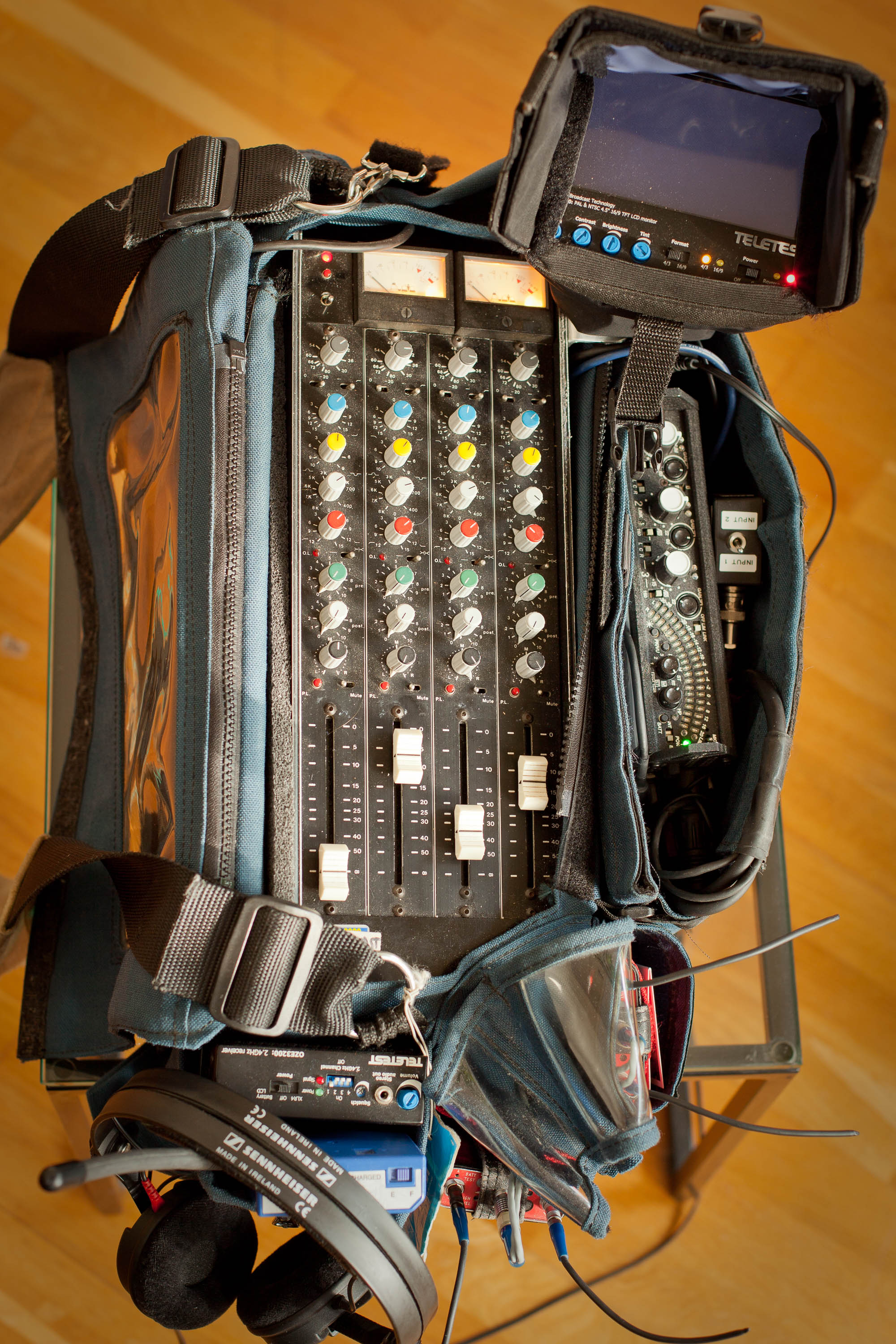

Die Sifam meters zijn inderdaad uitstekend!
Onderstaande Sifam metertjes hebben gedurende 25 jaar een flink deel van de wereld gezien, en veel meegemaakt.
Toch zijn ze nog steeds perfect, zonder speling of zwaar punt op de lagering. (of erger: afgebroken taatsje....)
http://www.miedema.dyndns.org/fmpics/Circuits_online/IMG_1180-Gertjans-mixertas-IBC-2009-600pix.jpg
De mixer is eigen ontwerp, maar het PPM meter schema had ik geleend van Audio Developments :-)
(De meters zelf waren AD spare parts)
groet, Gertjan
Ha Geretjan,
Die Sifam meters hebben geen lagers, maar spanbandjes. Het is dus een torsiesysteem, zonder enige wrijving. Vandaar ook nauwelijks hyterese.
Je wilt toch niet zeggen data dat hele ding zelfbouw is?
Anders complimenten!!!
