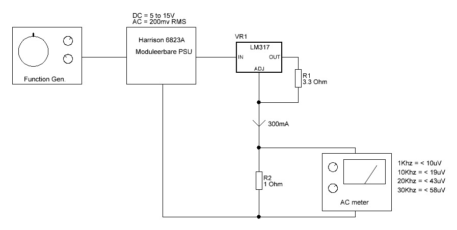

Nu kan ik niet meer volgen? Is een spoel in serie niet voldoende om een contante stroom door het spoel te genereren, ongeacht de freq.?
Als je een constante DC-stroom wilt (dus geen demping), kun je inderdaad een spoel in serie zetten. Maar, zoals SparkyGSX al zegt, kun je ook de LM317 als stroombron aansluiten.
Een spoel én een 317 stroombon is net nog wat beter. De LM317 op lage frequenties, de spoel voor de hoge frequenties, waar de versterking van de LM317 minder wordt.

Waar vind ik de berekening van die weerstand bij de LM317 als stroombron ?
OT/
Kan die LM317 wel de hoge frekwenties aan, die in muziek voorkomen.
3000 tot 4000 Hz lijkt me al vrij hoog voor dat ding. Of leg je de kantelfrekwentie ergens bij 150Hz of zo ?
Op 5 februari 2013 13:55:56 schreef Tidak Ada:
Even een tussendoortje :
De datasheet...
De correctieopamp is LM741-achtig, het is ook al een oudje. Dus niet zo snel maar verder snel genoeg voor audio. Je ziet de LM317 wel eens ipv de kathodeweerstand in kathodevolgers (hoofdtelefoonversterkers etc) terug. Maar wat de grens is... ik weet het niet.

Die van National iig niet, maar ik heb wat gevonden bij TI.
Had dus in de meest uitgebreide, maar blijkbaar verkeerde merk gekeken... 't Gaat daar overigens wel om current limiting, niet om echte stablilisatie. Maar evengoed goed genoeg voor m'n LED-stripje

@tidak ada: het is heel simpel: bij een lm317 moet de adj pin 1.25V onder de uitgang komen. Is het verschil minder, dan zal de pass transistor verder open gaan, waardoor er meer stroom gaat lopen. Bij de stroombron configuratie zet je een weerstand tussen de uitgang en de last, met de feedback naar de adj pin aan de last; de spanningsval over de weerstand is dus de feedback, en er zal een stroom gaan lopen zodanig dat er 1.25V over valt.
Dan moet je wel een protectie diode gebruiken want een tegen emk op zijn uitgang vindt een LM317 volgens mij niet leuk. ( of een hogere spanning op zijn uitgang dan de ingang)
De uitgangs impedantie van de LM317 is gespecificeerd tot 1MHz. ( 1 Ohm) en hij is over die hele range inductief. Dat inductieve is load afhankelijk en loopt van 8 uH bij 5 mA tot 1uH bij 1A
Bij noise metingen ivm resonanties bij capacitieve belastingen produceerde hij noise pieken tot ongeveer 60 KHz maar de grootse noise productie zit tussen 4,2 KHz en 29 KHz, dus ik vermoed dat hij bij audio wel werkt. ( ik heb volgens mij ook ooit in een datasheet gezien dat ze er een buck converter mee maken)
( bron Errol Dietz, national semiconductor)

@fred101: ik ga er vanuit dat de opgewekte tegen-EMK vrij klein is, in ieder geval kleiner dan de voedingsspanning van de lm317, en dat de stroom dus altijd positief blijft. Die lm317 kan natuurlijk maar binnen bepaalde voorwaarden voor stroombron spelen.

ps. heb even een simulatie gedaan met multisim en de lm317 als stroombron gebruikt. Werkt uitstekend tot 1khz dan begint er faseverschuiving te ontstaan. Kan dit of heeft het meer met de meting te maken dan met de lm317?

Ik heb hier even een testje gedaan met en LM317 als stroombron.
De stroom was ruim 300mA en hij was niet gevoelig voor het DC spannings niveau dat ik gebruikte.
De kwaliteit van de stroombron begint af te nemen bij 25 Khz.
Maar kijk goed naar het niveau verschil, 200mV AC aan de ingang van de LM317,
en over de meetweerstand in het Audio bereik het grootste deel beneden 40 uV.
Dat is rond de 70dB demping, mooi genoeg voor audio denk ik
