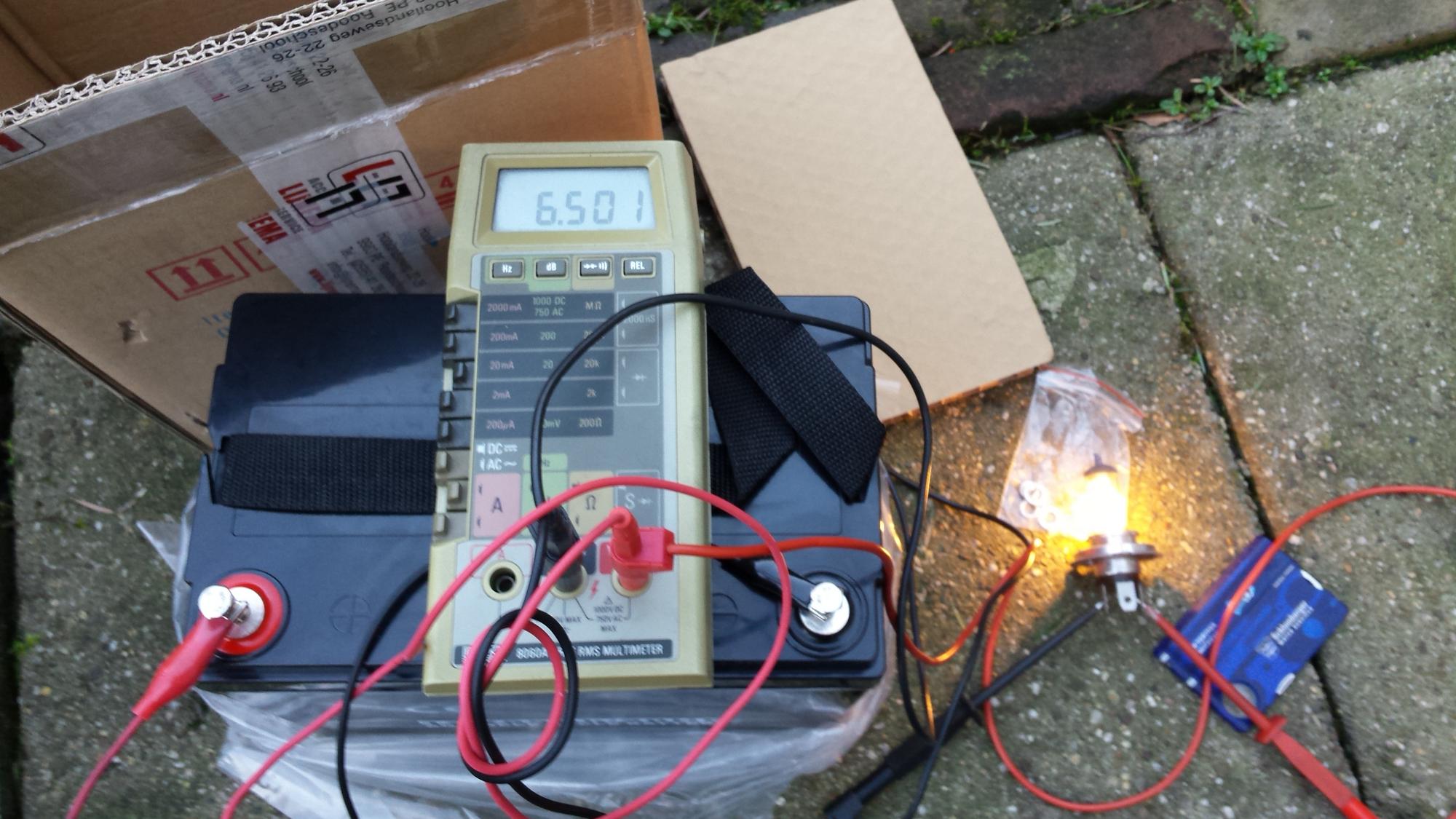

Kocht eens een nieuwe accu.
Even spanning meten.
Even meten met belasting.
Chips, hebben ze een brakke accu geleverd? Dat kreng was behoorlijk duur en moet mijn Prius 10+ jaar aan de gang houden... (55Ah ipv de oorspronkelijke ~38Ah AGM)
Of zou het het Chinese snoertje zijn?
Ja,
ik schreef het hier boven al.. af en toe eens goed trekken aan je meetsnoeren, aangepaste trekkracht volgen het snoer kan geen kwaad..
