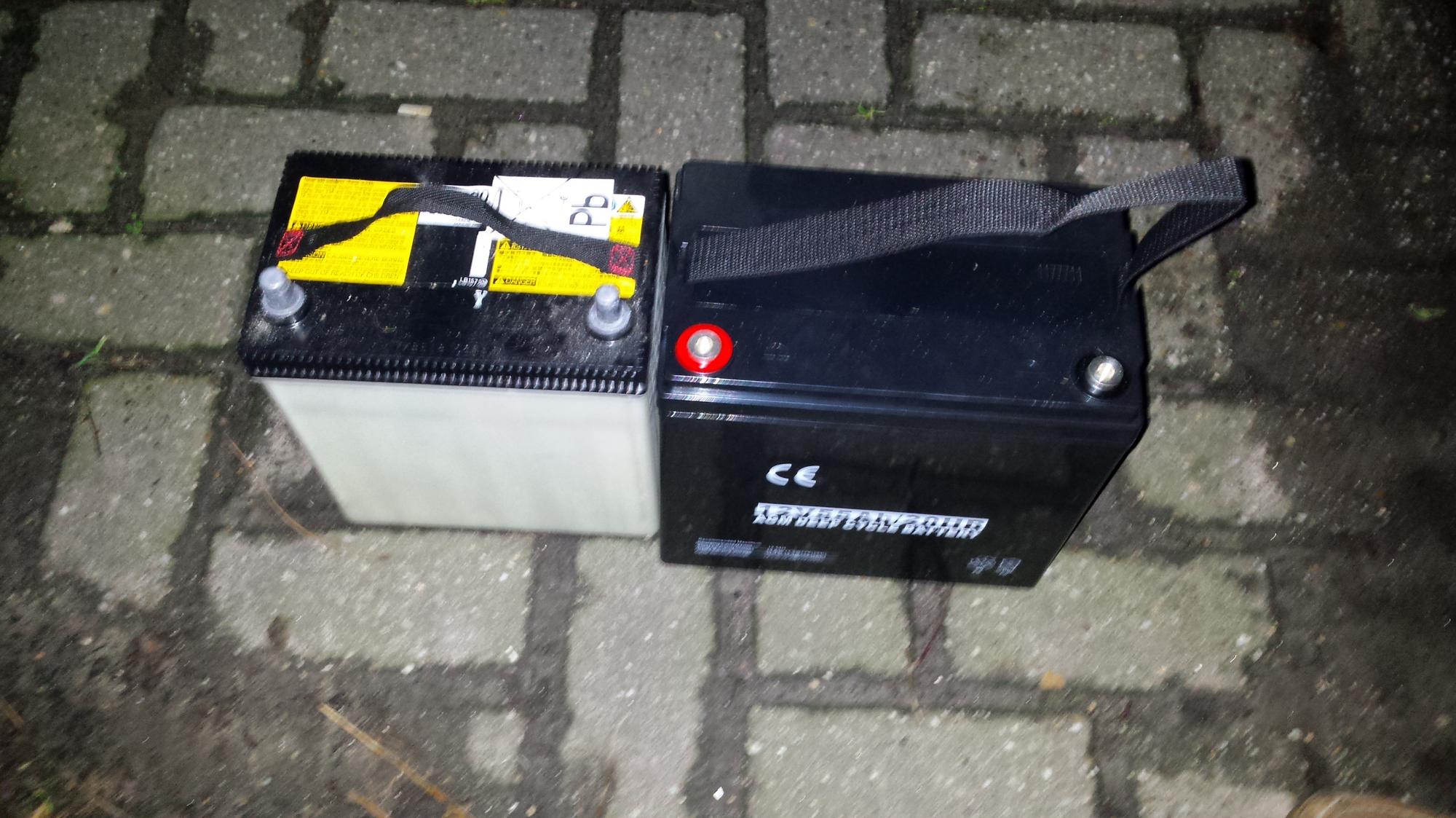

Kocht eens een nieuwe accu.
Even spanning meten.
Even meten met belasting.
Chips, hebben ze een brakke accu geleverd? Dat kreng was behoorlijk duur en moet mijn Prius 10+ jaar aan de gang houden... (55Ah ipv de oorspronkelijke ~38Ah AGM)

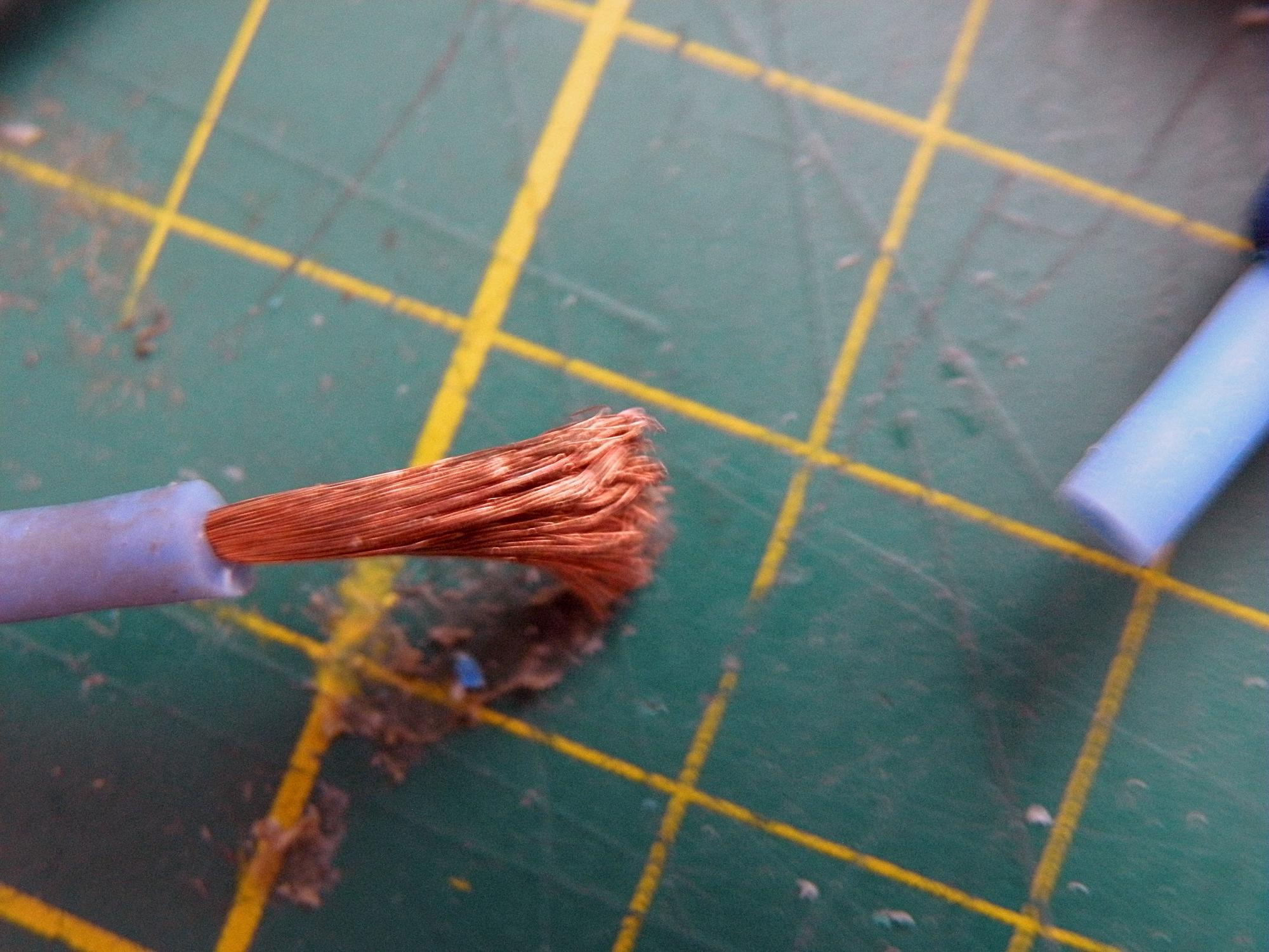

ik schreef het hier boven al.. af en toe eens goed trekken aan je meetsnoeren, aangepaste trekkracht volgen het snoer kan geen kwaad..
Op 31 juli 2022 19:40:49 schreef kris van damme:
de weerstandsmeting op zich alleen is niet zaligmakend, een bijna breuk op één plaats uit zich niet altijd in een belangrijke weerstandstoename.
dus de hele cyclus bij testen snoeren : eerst eens goed trekken (trekkracht aangepast aan het meetsnoer), als ze dat overleven: bussen reinigen en dan weerstand meten.

Tja, vanochtend even een spanning-meting doen met mijn multi meter.
Die is voorzien van twee zeer soepele Radiall siliconen meet kabeltjes.
Hé, geen spanning aanwezig? Dan op Ohm's zetten en even kortsluit test doen.
Oneindig als resultaat. Hoe kan dat? Ik merkte dat ik soms wél, soms niet een (bijna) nul Ohm aanwijzing kreeg. Meet snoeren bewogen en 1 snoer/banaanstekker verbinding was elastisch geworden :( . Ik heb deze kabeltjes al tientallen jaren in gebruik.
Dus straks aan de andere kabeltjes ook maar "trekproef" uitvoeren.
