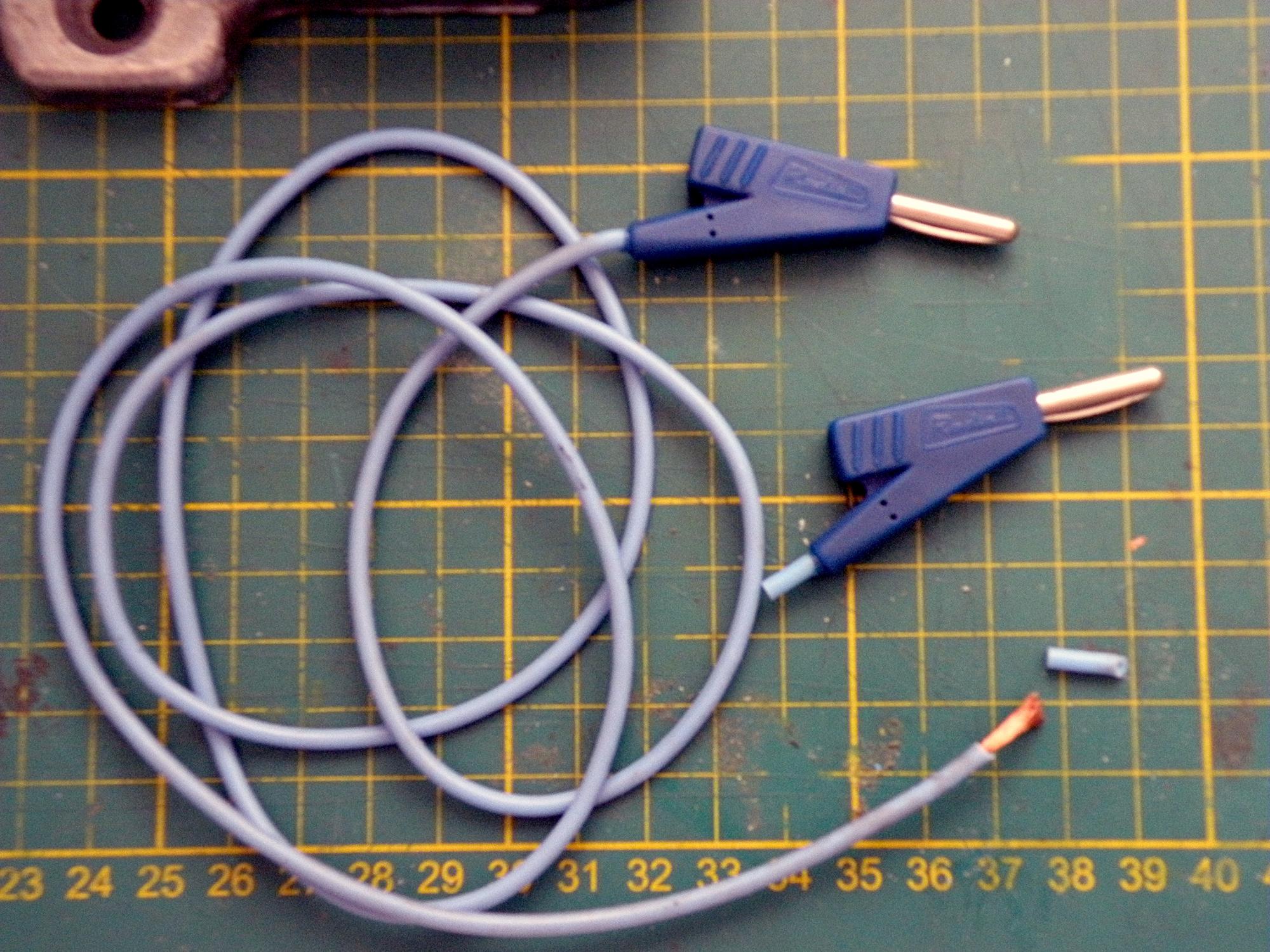

En het is inmiddels opgelost door er nieuwe Hirschmann stekkers te monteren aan het meetsnoer. Blijkbaar was het breuk door materiaalmoeheid en het vele gebruik. Even meten aan veel gebruikte snoertjes kan het oplossen. Van schrik ook maar even de massa kabeltjes van de scope probes gemeten. Die waren goed.

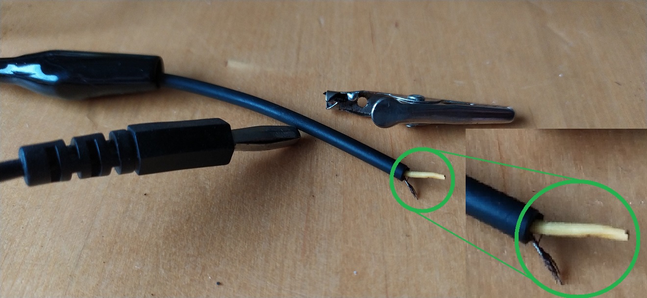

Is die slechte geen chinees snoer? Die chinezen kunnen er soms ook wat van, dik snoer met een minuscuul binnenadertje.

Plastic is veel goedkoper dan koper dus is er bij goedkope snoeren zo min mogelijk koper (tegenwoordig zelfs soms aluminium) en zo dik mogelijk plastic. En onder die afgeschermde banaan stekkers is het ook niet altijd geweldig. Wat ik soms doe bij zo'n connector waar zo'n verende lamellen bus om zit, is die bus aan een kant vast solderen, dat scheelt ook in weerstand en betrouwbaarheid (Ik heb niet eens goedkope meetsnoeren). Bij China crap is er meer kans dat die bus te ruim is waardoor contact nog slechter wordt.

Ik gebruik (bijna) nooit voorgemaakte meetsnoeren. Het zijn vaak ondingen. zelfs al zijn ze goed in het begin, na enige tijd breken de adertjes af net na de bus en aan het begin van het snoer. door dat het geheel ingegoten zit merkt men dat niet op tenzij het te laat is.
Als ik dan al iemand anders meetsnoeren moet gebruiken (op verplaatsing bvb) trek ik er altijd eens goed aan ( met 6 à 10 kg, afhankelijk van de dikte ) . Ja, gebeurt dat ik een meetsnoer gewoon uit elkaar trek...
"hey je trekt men meetsnoeren gewoon kapot"
Nee, ik behoed voor komende problemen
de weerstandsmeting op zich alleen is niet zaligmakend, een bijna breuk op één plaats uit zich niet altijd in een belangrijke weerstandstoename.
dus de hele cyclus bij testen snoeren : eerst eens goed trekken (trekkracht aangepast aan het meetsnoer), als ze dat overleven: bussen reinigen en dan weerstand meten.
