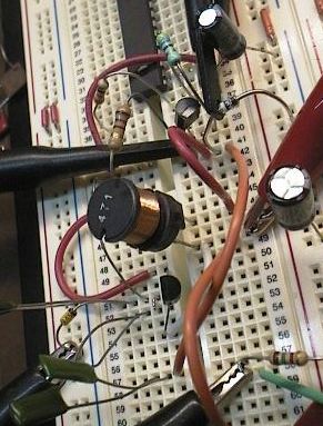

Het is niet mogelijk om een 5v relais met 15v aan te sturen. Het is wel mogelijk om met een diode het voltage te verlagen. maar een voltage drop van 10v is wel veel. Ik zelf zit naar dit circuit te kijken
http://www.romanblack.com/smps/a02.jpg
Klik op de afbeelding voor meer info.
Dit circuit heeft een standaard efficiëntie van 87% en kan zelfs opgehoogd worden met een keuze in andere weerstanden. input voltage is 10v tot 18v en output 5Vdc. Ideaal voor je relais.

Voor de relais, het circuit op de door jou gegeven link ziet er gemakkelijk te bouwen uit. Enkel zal de prijs voor 1 component voor mij meer kosten dan bij die persoon zijn totale kring aangezien ik de onderdelen per stuk koop.
