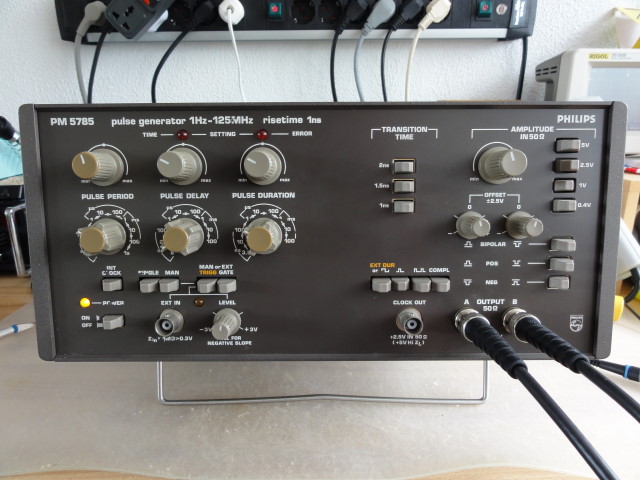

Mijn nieuwste aanwinst is wederom een pulse generator. Het is een PM5785 die ik heb over kunnen nemen van Squant (top!). Ik had al een PM5704 tot 10MHz, een PM5715 tot 50MHz, maar deze PM5785 gaat wel tot 125MHz.
Het is echt een beest van een apparaat, heel groot en heel zwaar. Hij wordt ook redelijk warm als hij een tijdje aan staat. Het netflter was door Squant vervangen omdat de X2 condensators lek waren. De schakelaar van de attenuator van kanaal A waren vies, zodat dat kanaal eerst niet werkte, maar dat is ook verholpen.
Het beest ziet er zo uit:
http://www.uploadarchief.net/files/download/dsc08693_cleaned.jpg

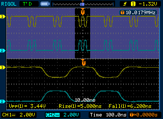

De signalen die eruit komen zijn mooi. De rise time is 1ns en vooral ondersteuning voor double pulse is leuk om te zien hoe goed bijvoorbeeld een Rigol DS1052E kan triggeren. Daar heeft hij met dit signaal soms moeite mee.
http://www.uploadarchief.net/files/download/doublepulse_pm5785.png
De 2 LEDs op het front gaan trouwens branden als de delay of width te lang is ten opzichte van de gekozen frequentie. Er komt dan nog wel een blokgolf uit, maar de schaal klopt dan niet. Dit werkt precies hetzelfde als mijn andere generators, maar de LEDs zijn een leuke aanvulling.

flash2b
Zo'n type van Philips zou ik hier ook nog graag willen hebben.
Ik heb hier verschillende goede generatoren, maar niets, dat dus mooie flanken van 1nSec kan leveren...
De RIGOL gaat hoger in frequentie dan mijn Hameg maar is ook iets minder schoon op de flanken.
Jammer genoeg haald jouw scoop geen 400 a 500Mhz om een plaatje van de Philips puls te maken.
