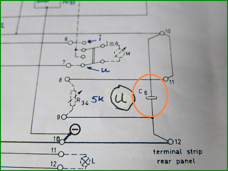

Er was nog één onderdeel die uit het zicht zat en waarvan ik weet dat hij erg belangrijk is voor de stabiliteit van de voeding.
Dat is de condensator over de potmeter die de spanning insteld.
Hoe hoger de spanning, hoe hoger de waarde van de potmeter en dus ook de ruis en gevoeligheid voor het oppikken van ruis/storing.
Door nu een condensator over deze potmeter te zetten maak je dit vele malen beter bij de hogere uitgansspanningen.
Verder help de condensator mee met de loopgain, hij maakt het stabieler.
Nadeel, ja als je de voeding extern wilt programmeren, creeërt deze condensator een extra kantelpunt.
Dit is voor mij in het geheel niet van belang, ik ga heb toch niet met een Aruino sturen :-)

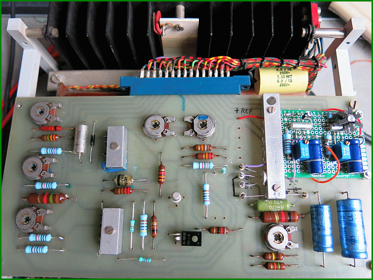

Plaatjes tijd!
Dit is de "voeding van 6 miljoen" geworden. (vrij naar een TV serie) :-)
De drivers voor de 2N3055 wat nu een Motorola MJ15003 is geworden zijn ook aangepast.
Het metalen torretje is een 2N2222 en je kan zien dat de 2N3053 vervangen is door een BD139-16.
Rechts op de foto is het extra printje te zien met de Zener referenties opgebouwd met 2x de TL431a.
De linker is 6,8V en de rechter op het printje is rond de 21,5V.
Deze twee zeners staan in serie met de aftak van 6,8V die naar de + uitgang gaat.
De twee zeners worden gevoed door een stroombronschakeling die nog in het Alu blokje zit.
Deze werkte goed en heb dit dus in stand gehouden.
http://www.bramcam.nl/Diversen/Delta-D30-1/Delta-D30-1-33.gif

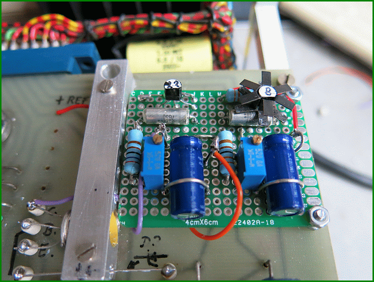

Hier is het referentie printje wat beter te zien.
http://www.bramcam.nl/Diversen/Delta-D30-1/Delta-D30-1-34.gif
Dit was het onderdeel dat voor de laagfrequentie onrust zorgde.

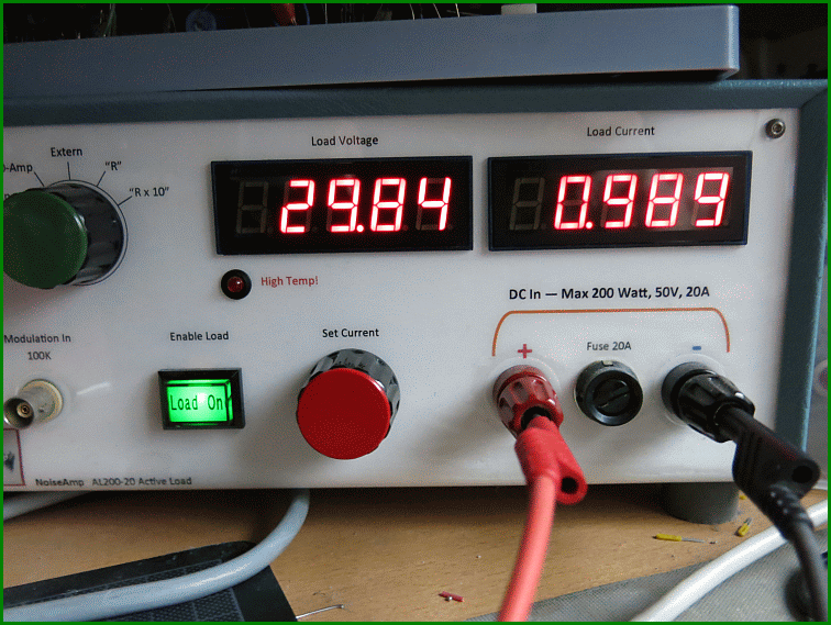

http://www.bramcam.nl/Diversen/Delta-D30-1/Delta-D30-1-37.gif
Hier de waarden waarmee de voeding belast is, rond de 30Watt.

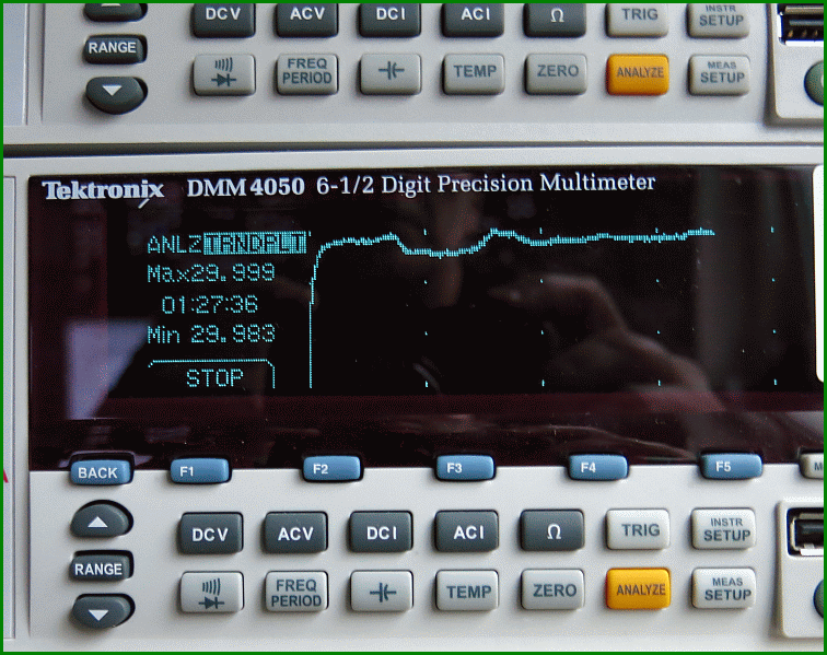

Dit plaatje geeft het opwarmen van de voeding aan bij 30Watt belasting over ongeveer 1,5 uur.
De meting starte ik na ongeveer 15 seconden, en na ongeveer 1 minut zit hij binnen een paar mV.

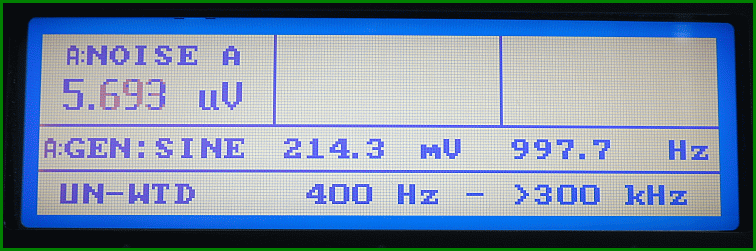

http://www.bramcam.nl/Diversen/Delta-D30-1/Delta-D30-1-35.gif
Dit is de prut die uit de voeding komt onbelast en gemeten met een filter van 400Hz HP en ruum 300Khz LP, rond de 6uV.

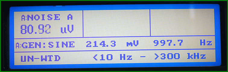

Dit geeft een wat reeeler beeld, breedband en belast met 1A bij 30V 80 a 85uV.
http://www.bramcam.nl/Diversen/Delta-D30-1/Delta-D30-1-38.gif

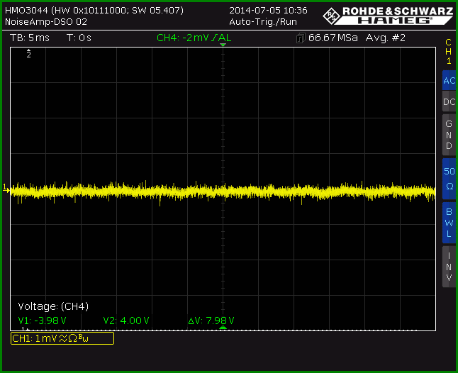

Dit is een scoop plaatje op 1mV/div en 2x gemiddeld.
http://www.bramcam.nl/Diversen/Delta-D30-1/Delta-D30-1-41.gif

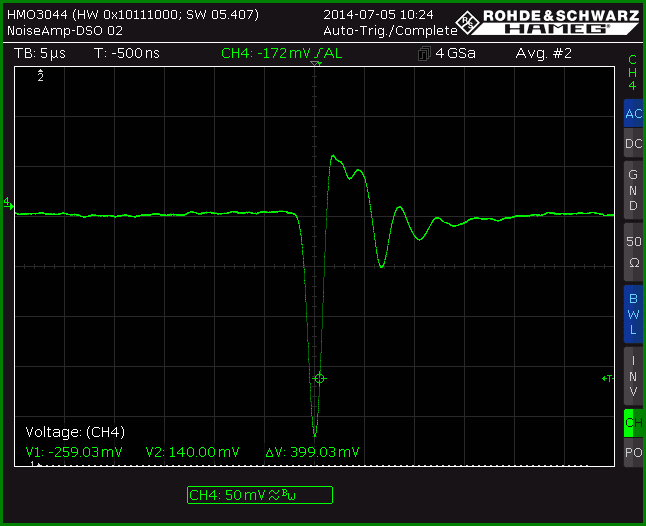

Hoe mooi wil je dat ik het maak, de bovenstaande foto ziet er goed uit voor een voeding uit zeg 1965.
Maar het is wel iets slechter als hierboven gepresenteerd.
In die ruis/prut zit iets verstopt dat je niet ziet, door de middeling die ik gebruik op de scoop.
Bekende truken van fabrikanten voor het mooi maken van plaatjes en specificaties.
De onderstaande foto is de uitgang van de Audio Presision analyzer breedbandig ingesteld en de scoop aan de uitgang van de Analyzer.
Let zoals altijd niet op de schaal van de scoop, daar dit geen directe relatie geeft met de gemeten spanning i.v.m. de auto range van de AP analyzer.
Wat je ziet is de laadpuls van de bufferelco en deze zit verborgen in bovenstaande foto van 1mV/Div :-)
Dit is echter nog steeds zeer goed, trouwens ook lastig meten, de breedbandige ruis uit een voeding.
Het hele pad moet echt 50-Ohm zijn, anders meet je alleen maar ruis/prut uit de omgeving van je LAB.
http://www.bramcam.nl/Diversen/Delta-D30-1/Delta-D30-1-42.gif

Ik neem aan, ook kijkend naar het schema, dat daar al een condensator zat. Heb je deze vervangen door een grotere capaciteit? Want dat vermeldt je verhaal op dit moment niet.

Die condensator zat er natuurlijk al in, die is standaard in dit ontwerp, ook bij Harisson/HP zit die er altijd in, daar is dit schema van "gepikt" door Delta :-)
Ik had nog niet verteld, hoe het mij duidelijk werd dat het die condensator wel moest zijn.
Niet met mijn hoofd bij dat probleem, viel het mij soms op bij het inschakelen, dat het "lang" duurde als de spanning op zeg 25 volt was ingesteld.
Ik dacht, dat dit aan de referentie schakeling lag, waar flink aan geknoeid was (toen nog "orgineel").
Later viel dus pas het kwartje, dat dit de lekstroom van de elco over de potmeter was.
Deze elco heb ik nu vervangen door een MKT van 6,8uF, dit is iets kleiner dan de 10uF elco, maar veel beter wat lek betreft.
Het beetje extra ruis dat dit zou kunnen opleveren (hoger kantelpunt) valt in het niet, door de verlaagde ruisbijdrage van mijn referentie schakeling.
Op een van de foto's kan je de MKT rechts achter de print zien, naast de blauwe connector.
De oplettende lezer herkend natuurlijk dat de TL431 schakeling vrijwel overeenkomt met die van het schema van mijn labvoeding.
Mijn uitzoekwerk van toen, wordt hier dus ook goed gebruikt.
Wat de connector betreft, de printbanen zijn een beetje aangetast maar nog steeds goed genoeg.
Er treden daar geen problemen op, de connector en printbanen waren van een goud laagje voorzien.

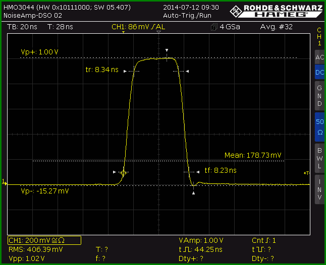

Zo ziet het er hier uit.
De HP8002A op minimale stijgtijd, ruim 8nSec.
http://www.bramcam.nl/Diversen/HP8002.gif

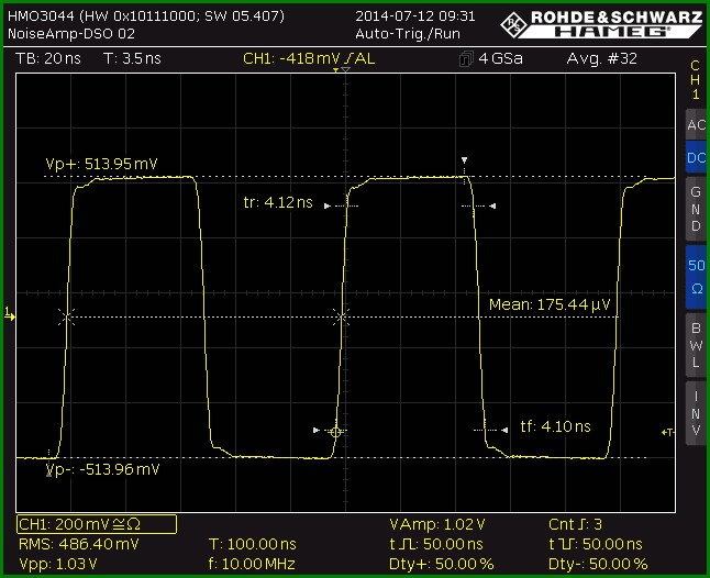

En dit is de RIGOL, iets meer dan 4nSec stijg en daaltijd.
http://www.bramcam.nl/Diversen/RIGOL-DG4162.gif

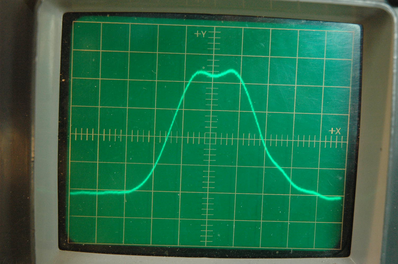

http://www.pa4tim.nl/wp-content/uploads/2010/11/1nSdivPM5770.jpg
De 100 MHz Philips PM-5770. De scoop staat op 1ns/div
