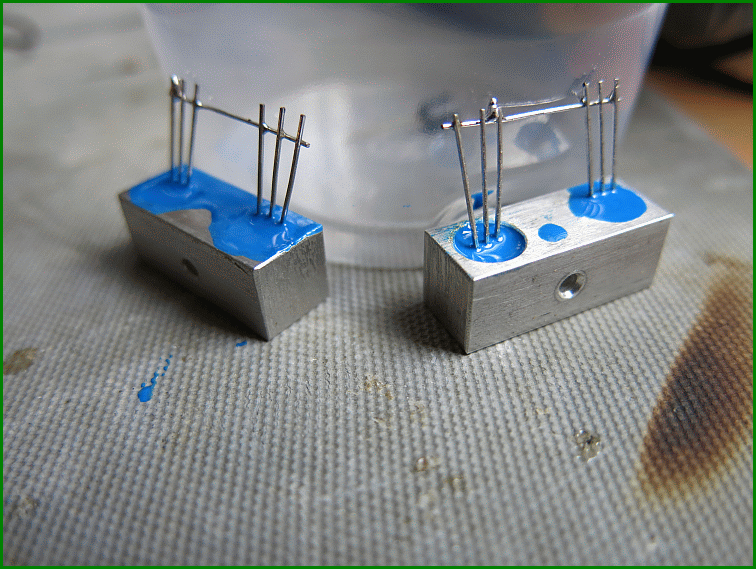

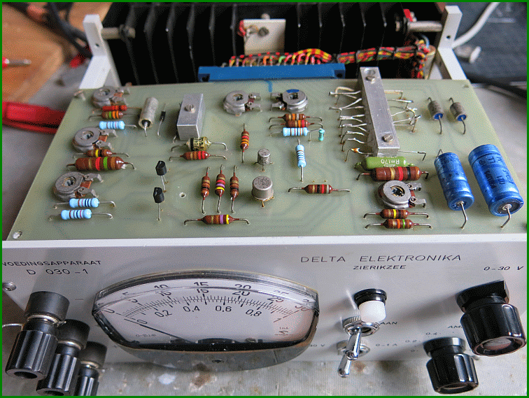

Overzicht van de printplaat, links twee alu blokjes met daarin twee 2N3704 als verschil versterker.
Ik het midden zie je T2 de 2N3053 die de 2N3055 stuurt, de kleine transistor is de 2n3704, tenminste volgens het schema dat ik hier heb,

Deze transitoren samen vormen een super darlington(2N3055, 2N3053 en 40232).
Ik schat de gain van het totaal op ongeveer op 750.000x ongeveer 2uA voor 1A uitgansstroom.
Het alu blokje aan de rechter zijde, is de referentie, deze bevat weer een RCA40232 als stroombron en een aantal zeners.
Delta heeft in deze voeding een aantal leuke trucs uitgehaald om hem zo stabiel mogelijk te houden.

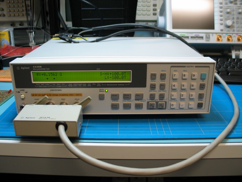

Ik heb hier ook weer wat nieuws in mijn meetspul verzameling. Nieuw is het overigens niet, het is een Agilent 4338B Milliohmmeter uit het bouwjaar 2004. Zoals de naam al suggereert kan deze meter hele kleine weerstanden meten in het meetbereik van 10µΩ tot 100KΩ. Te denken valt aan contact overgangen, shunts, inwendige weerstand van batterijen (tot 42V DC) etc. Metingen worden verricht met een wisselstroom van 10Khz. Meter is een 5 digit meter en is uitgerust met een Agilent 16143B "mating cable" met twee Kelvin clips. Op de foto meet de meter de weerstand van 1 meter weerstandsdraad. Meter kan naast de standaard weerstandsmeting ook de R-L, R-X en |Z|-Θ impedantie parameters weergeven.
http://www.uploadarchief.net/files/download/agilent%204338b%20milliohmmeter.jpg

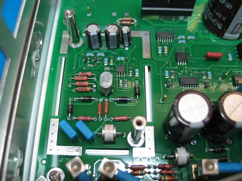

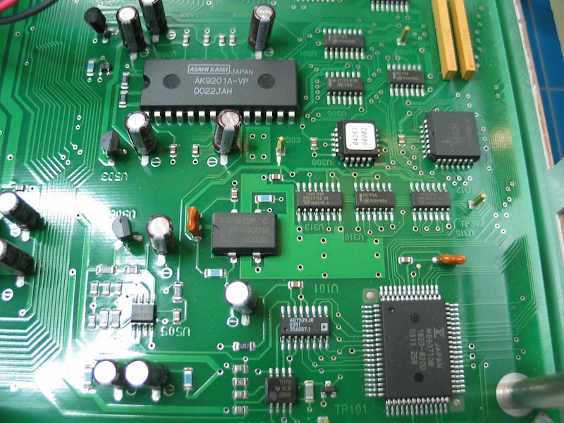

Bij het eerst inschakelen gaf de meter een error dat de vorige settings verloren gegaan zijn. Tja, dan denk je direct aan een batterij welke vervangen moet worden. Maar nee, geen batterij, wel een kleine goldcap op een controller print die me bekend voor kwam. In het apparaat vinden we een controller print met een MC68K CPU, deze print heeft HP in vele andere meetapparaten gebruikt, uiteraard met andere software.
http://www.uploadarchief.net/files/download/agilent%204338b%20binnenwerk1.jpg
Onder het aluminium deksel rechts boven heeft HP het volgende verstopt (opamp is een LM833):
http://www.uploadarchief.net/files/download/agilent%204338b%20binnenwerk4.jpg

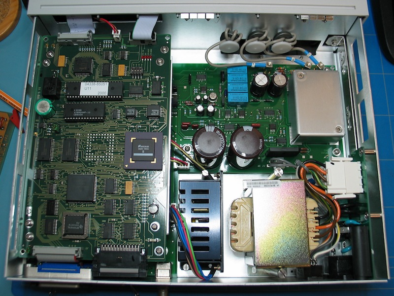

Nog een random shot:
http://www.uploadarchief.net/files/download/agilent%204338b%20binnenwerk3.jpg

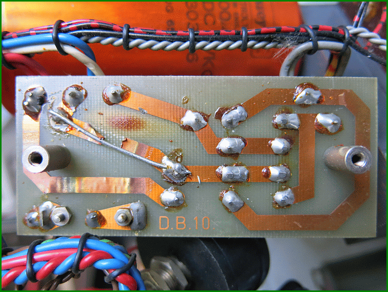

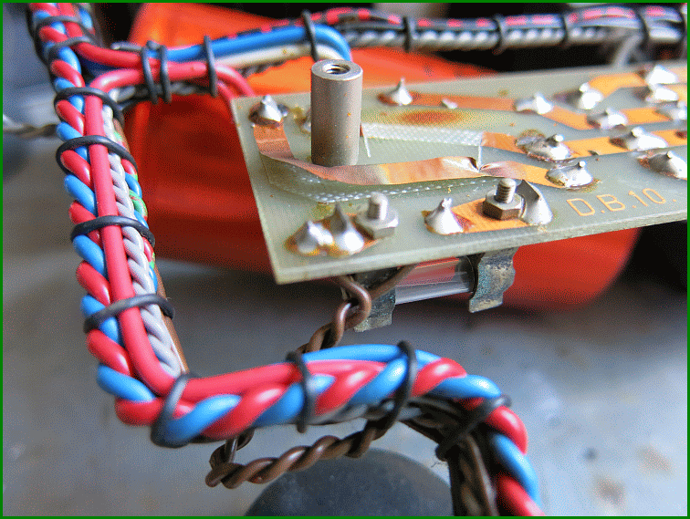

Dit trof ik aan op de onderzijde van de gelijkrichter print.
Standaard halfbakken repareer werk, hoevaak ik dat niet ben tegengekomen in de jaren dat ik apparatuur repareer...
http://www.bramcam.nl/Diversen/Delta-D30-1/Delta-D30-1-24.gif
Hier kan je goed zien hoe de printbaan heeft losgelaten door de storing die er was opgetreden.
Op de eerste foto hierboven kan je zien hoe ik het gerepareerd heb, waar het kon met dik vertind koperdraad en de loshangende printbaan met een stukje dik montage snoer omdat er deze om een metalen afstandbus moet.

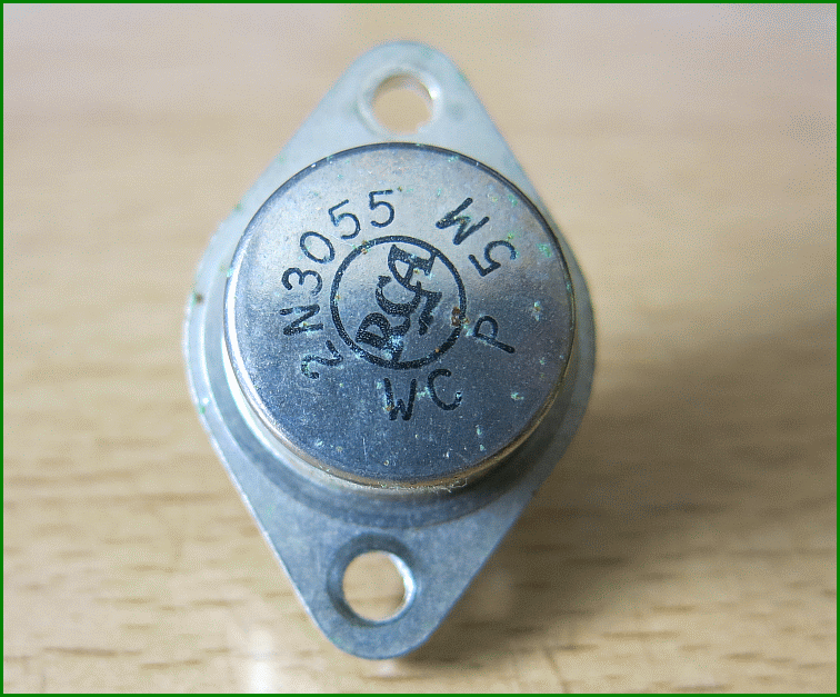

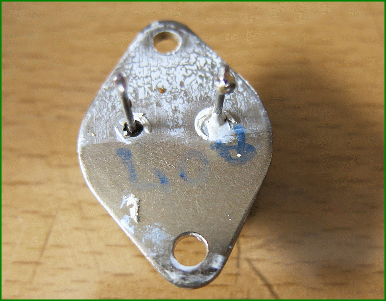

Dit is volgens mij een hele vroege versie van de 2N3055, nog met het oude logo.
http://www.bramcam.nl/Diversen/Delta-D30-1/Delta-D30-1-20.gif
Op de onderzijde was met een viltstift geschreven 488 misschien hebben ze de transistoren gemeten
voor ze gemonteerd werden, misschien betekend het dus een Hfe van 48,8 bij 1A?

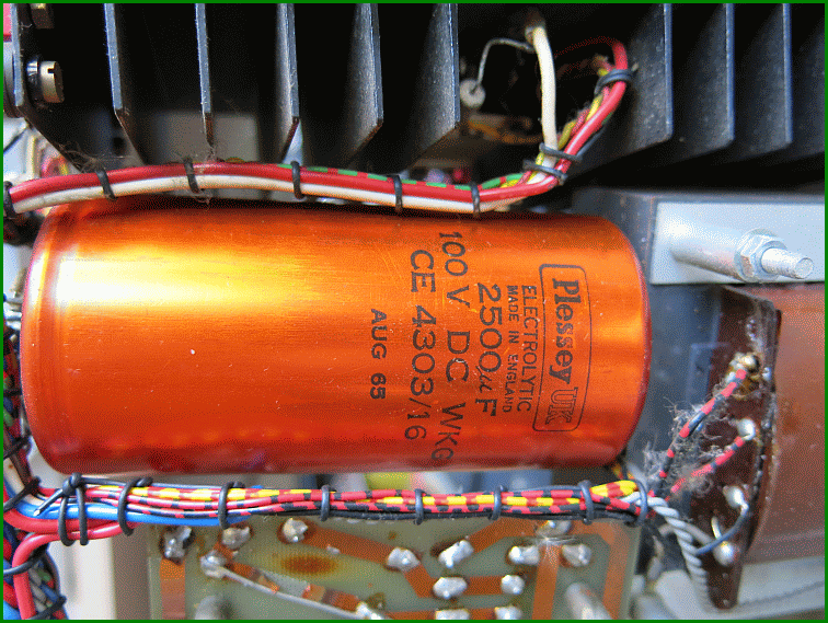

De buffer elco van Plessey, nog helmaal gezond :-)

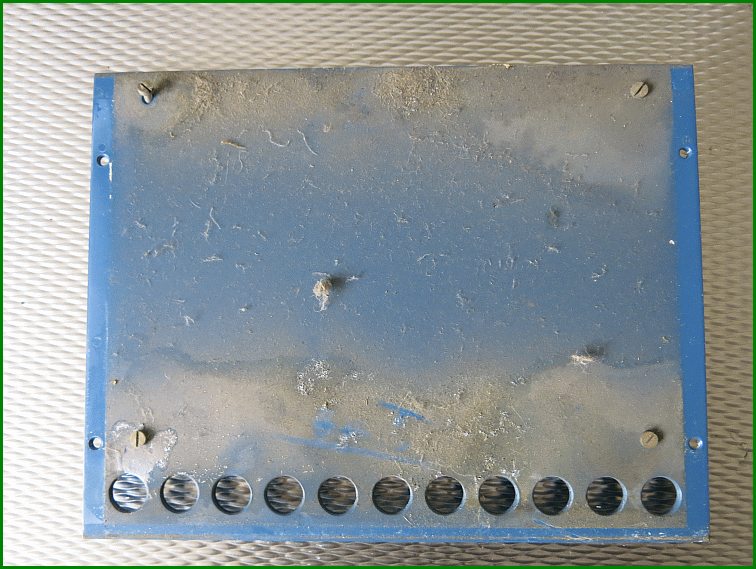

Dit geeft goed aan hoe smerig deze voeding van binnen was.

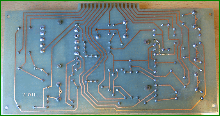

De schoongemaakte print aan de onderzijde, het is vrij lastig de oude harsresten te verwijderen.

De meeste kleine elco's zijn vervangen maar meette nog goed!!!
Zelf met het prut dat er uit stroomde, ik wist al dat Rhoe goede elco's maakte!

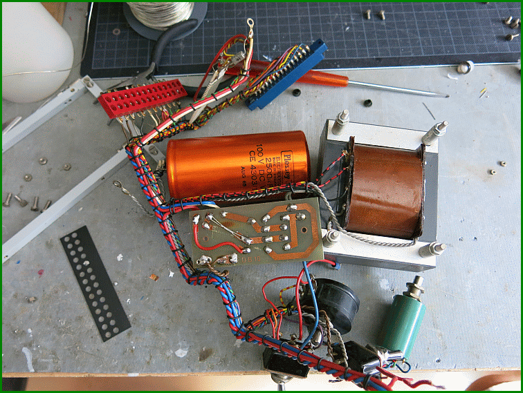

Blijft mooi die handgeknoopte draadboompjes :-).
Hi bprosman,
Ja dat vind ik ook, maar dat is ook een van de weinige dingen die ik niet goed vind aan deze voeding.
Zowel de draden van het 6V AC lampje als de 230V bedrading zitten in de zelfde draadboom!!!
Erg onveilig en het koppeld ook stoorspanningen uit het lichtnet direct in de gevoelige electronica...
Als de voeding op 30V staat, is de potmeter 5K en dus gevoelig voor het oppikken van stoorsignalen.
Dat wordt wel een deel weer van opgeheven door de elco over deze pot, maar ik kom kom toch stoorsignalen tegen uit het net.

Hewlett, dat is een erg mooie meter
[Bericht gewijzigd door fred101 op (16%)]
Ik denk dat er een putje in het glaasje zit wat je op een foto recht van voren wel ziet, maar op een foto van bovenaf niet.
Hi Heren,
Ik heb de meter gepoetst met spul dat je gebruikt om je telefoon scherm te poetsen, goed opgemerkt Fred!
Gegroet,
Blackdog
Hi Jochem,
Het heet anders en het is trouwens ook een ander flesje dan dat ik dacht.
Maar dat maakt niet uit, het ruikt net als Brasso en op dit flesje staat dat het voor CD's is.
Het frontje is er weer schoon/netjes door geworden, de beschadiging voor het cijfer 4 zie je nu bijna niet meer.
Dit heb ik vanmiddag nog even gedaan, de gegevens van 20x BC550c gemeten.
Hieruit twee paartjes geselecteerd aan de hand van de hFE en de Delta Vbe.
http://www.bramcam.nl/Diversen/Delta-D30-1/Delta-D30-1-31.gif
Nu staat de speciale blauwe lijm uit te harden en als het meezit kan ik de transistoren vanavond weer monteren in de voeding.
http://www.bramcam.nl/Diversen/Delta-D30-1/Delta-D30-1-32.gif

Op 24 juni 2014 00:22:19 schreef blackdog:
Tot minimaal 1968 was het oude RCA logo in gebruik, getuige deze amp
uit dat jaar
http://i57.tinypic.com/4rvw8x.jpg
(eigen verzameling)
