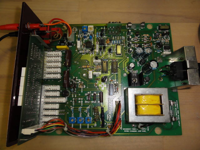

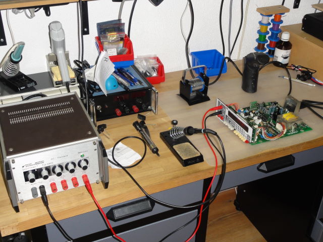

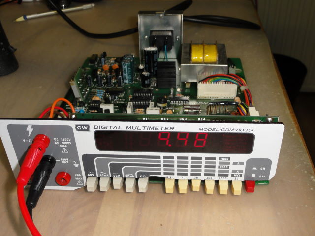

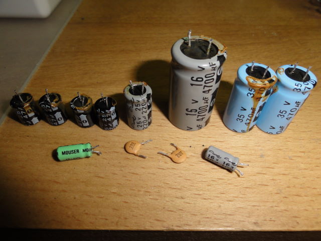

Ik had laatst mijn GDM-8035F gerecapped. Daarna heb ik hem opnieuw afgeregeld met mijn Digistant 6405 en Digistant 6426. Ik heb de afregel procedure van de GDM-8135 gebruikt, en die wijkt op 2 punten af voor het model dat ik heb. Vond die groene elko wel grappig omdat er Mouser op staat.
