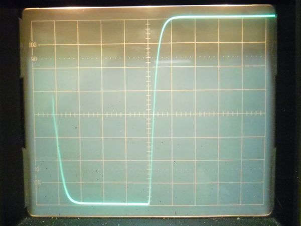

Al een tijdje volg ik dit topic en lees aandachtig mee.

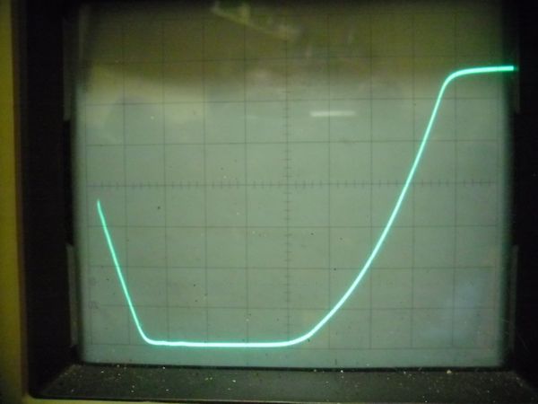

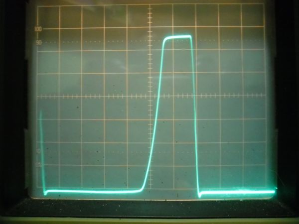

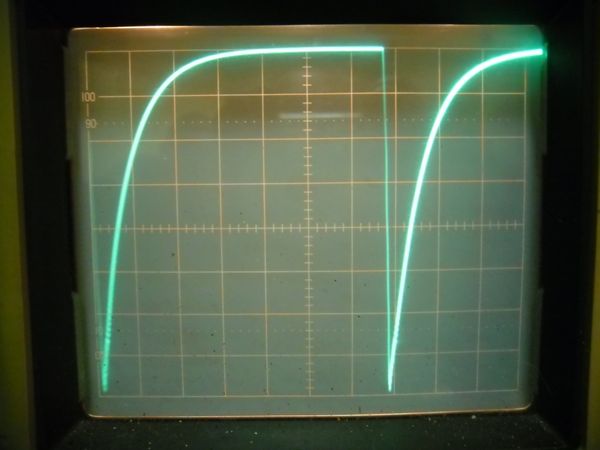

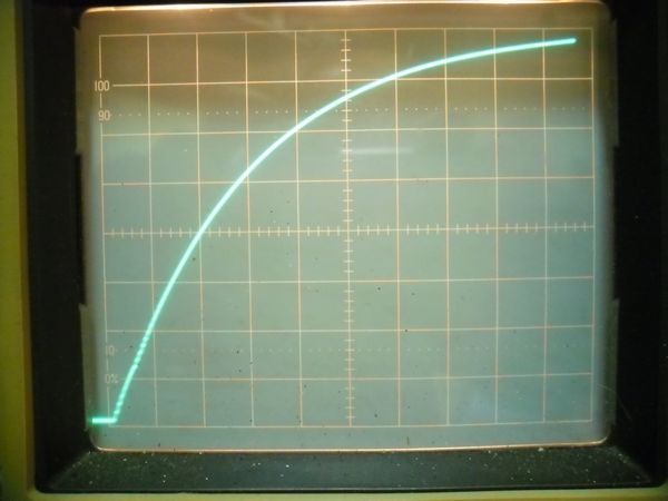

Enige tijd geleden heb ik de LM393 eens onder de loep gehouden als comparator en heb daar wat metingen aan verricht.
Met het foto toestel heb ik daarvan wat oscillogrammen gefotografeerd en post ze hierbij maar even.
Dit is een LF353 opamp dutycycle is 20% tijd is 2µS div.
Dezelfde LF353 met een tijd van 0,5µS div.
De LM393 met dutycycle van bijna 100%, de tijd is 2µS div.
De LM393 de tijd is 0,5µS div.
En in vergelijking een snellere opamp de CA3130E, de tijd is 0,5µS div.
Martin V

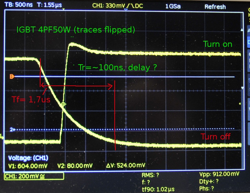

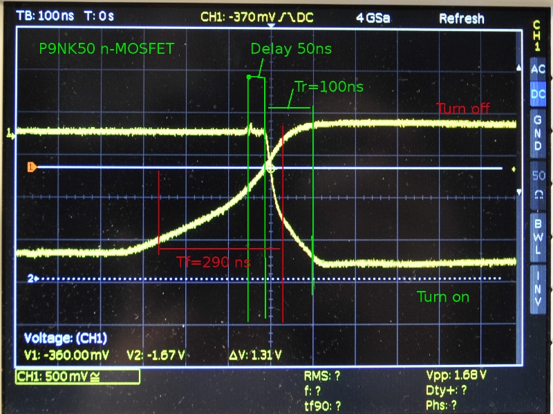

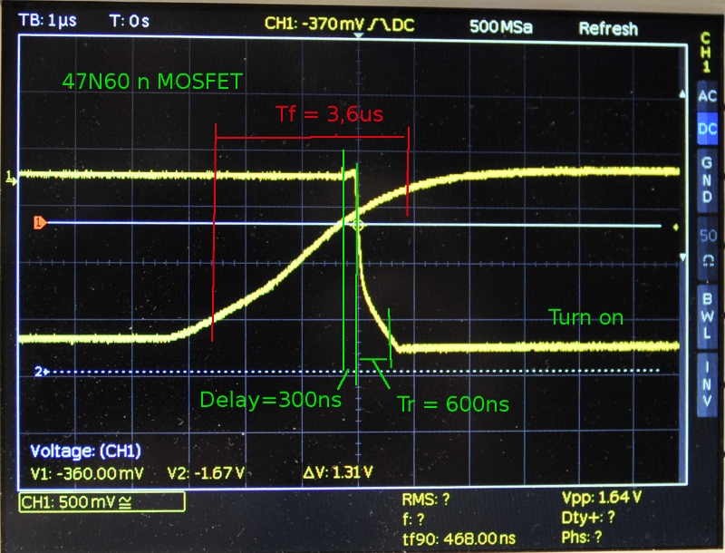

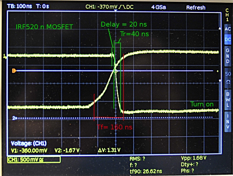

Ik heb wat metingen aan mosfets gedaan. Het blijkt dat de turn on tijd van hele dikke MOSFETs blijkbaar alleen gehaald wordt onder volle spanning en belasting en bij 16Vdd en 100 mA een heel stuk trager is dan de datasheet. De traces zijn inverted dus dat is geen foutje.
http://www.pa4tim.nl/?p=3729 Het martel apparaat en screenshots
Deze wordt opgegeven voor 27 ns risetime.
Ook deze is veel trager:
Big is niet altijd better dus. Hier een jelly bean fetje: Deze wordt opgegeven voor een delay van 50-75ns en een Tr van 10-15ns
Een IGBT is trouwens ook een candidaat. Een verselijk dik ding maar het schakelt best strak.

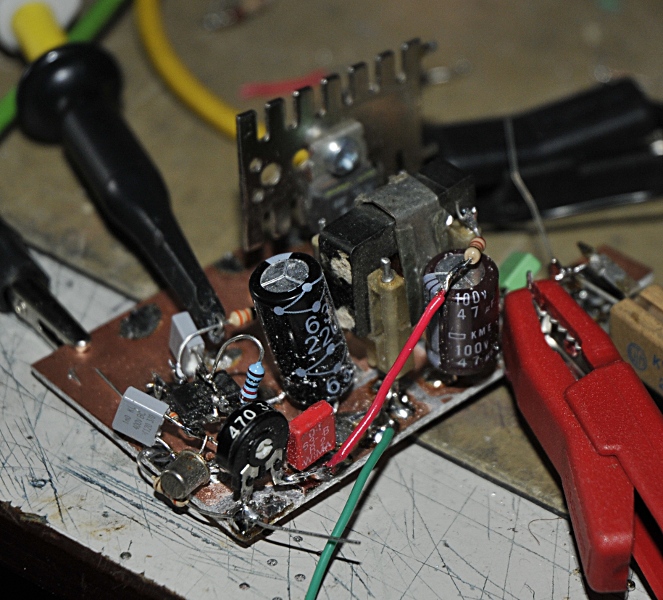

http://www.pa4tim.nl/?p=4440 de 555 pagina.
Het slachtoffer
Spoelspanning
gate spanning. Frequentie en duty cycle verandert

beste fred, mooi plaatje en het toont exact aan wat ik enige reacties hierboven bedoelde met restenergie . Bij dit scoopplaatje gaat de magnetische restenergie verloren, erger nog ze werkt tegen,je moet ze eerst afbouwen om vervolgens opnieuw te beginnen. Je kan rendement winnen door op het juiste moment van de swing een nieuwe cyclus te starten. Dit vergt enige exxtra behendigheid in componenten..
Overigens is er met het uittrillen niets mis zoals je eerder opmerkte, het maakt gewoon deel uit van het proces, ook bij Williams en anderen. Er is ook niets mis met het recupereren ervan, tips voor het rendement verhogen behoorde bij je openingsvraag, toch?

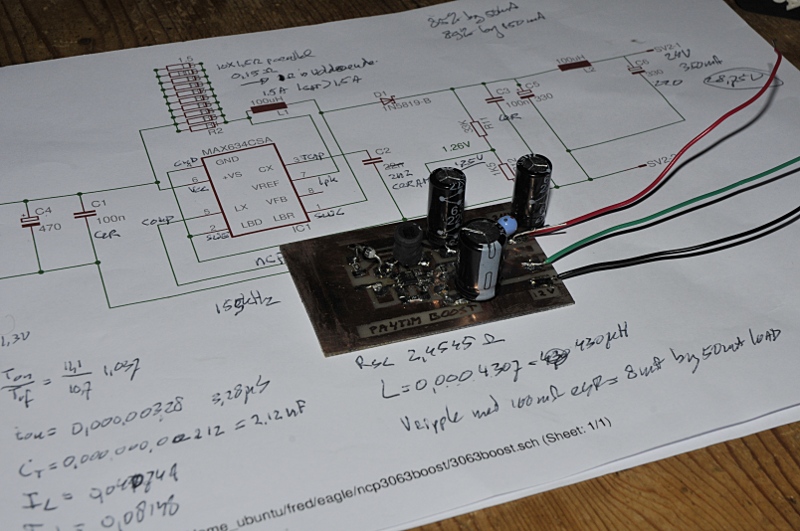

Mijn laatste experiment als vergelijk met de doe het zelf versies.
Het is op basis van een ON semiconductor NCP3063, gewoon 1:1 uit de datasheet. Ik bleek een stripje met 5 van die dingen in smd te hebben. Deze hebben een ingebouwde darlington. Alleen een spoel en schottky nodig. Er zit een 1,25V Vref in en tot mijn verbazing (of liever, ik was blij er achter te komen) blijken veel boostconverters gewoon op de mijne te lijken. Opgebouwd met comperators en dan zoals iemand hier voorstelde eentje gebruikt als stroom sense.
Ook zie je hier geen ringing. De frequency blijft gelijk, rond de 160 kHz maar de dutycycle varieert. Onbelast loopt de spanning van 28V naar ongeveer 30V, maar vanaf een paar mA gedraagt hij zich keurig. De stroombegrenzing is tricky. Als je die niet goed dimensioneerd dan regelt hij de Vout terug en gaat de tor dus meer dissiperen. Je ziet dat makkelijk. Als je de load wat opvoert dan zakt de spanning mee. Maar als je dat niet door hebt en de spanningsdeler gaat veranderen gaat het fout.
Dit is bij 200 mA, meer ging niet vanwege de door mij gekozen componenten. Hij moet 350 mA bij 24V kunnen. De spoel begint bij 350 mA te satureren. (getest met de spoel tester) en ik gebruik 0,2 Ohm current sence ipv 0,15 Ohm. Gaan we uit van 85% dan loopt er bij 350 mA ongeveer 780 mA door 0,15 Ohm dus 0,116 V. Bij 0,2 Ohm moet er dus 580 mA kunnen lopen. En ik zat rond de 600. Voor mijn toepassing meer dan voldoende.
Vout is heel netjes en stabiel. Alleen wat spikes. Gemeten met een probeadapter op de uitgang gesoldeerd, maar de maas pin was nog iets van 2 cm. Met de gewone ground wire waren de spikes >1V dus ik denk dat het na inblikken nog wel schoner is. Oja, de spoel hing tijdens de test aan twee 5cm lange draden om makkelijker te testen dus ook dat veroorzaakt meer RFI.
Edit: na compleet inblikken heb ik nog 6mVrms rotzooi.
