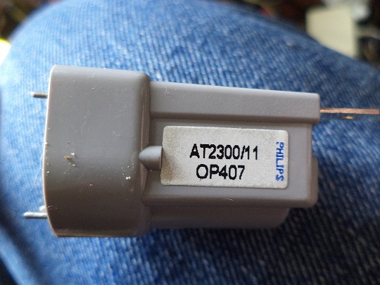

Paar jaar geleden gekocht op de Lichtmis.
Zou een Xenon ontsteek trafo kunnen zijn?
Staat in ieder geval een nummer op.

HS trafo voor een VLP laserunit?
Edit: AT staat voor Philips AT lab, dit dateert volgens mij vóór het Xenon tijdperk.

AT lab? Waar staat dat voor?
Ik had nummers beginnende met AT tot nu toe gecategoriseerd als commercieel typenummer voor gewikkelde componenten, doorgaans voor de verkoop aan andere apparatenfabrikanten (voor Philips zelf bestemde componenten hadden vaak op eenzelfde sticker alleen de laatste 5 cijfers van een 12NC staan).
Mij bekende typereeksen die in de buurt zitten:
AT20xx: HSP trafo's voor KTV
AT21xx: HSP trafo's voor MTV
AT22xx: HSP trafo's voor MTV (monitoren?)
Maar dat het een HSP-trafo lijkt was van de foto al duidelijk.
In dit geval dus AT2300/11 met productiecode OP407 (Ovar Portugal, gewikkelde componenten, zoals Jac hieronder al schrijft - dank voor de bevestiging).
Hoe dan ook herken ik het trafo'tje niet direct, maar VLP zou best kunnen. Xenon of andere booglamp kan ook (die bestaan toch al langer, bijvoorbeeld in stroboscopen). Productie in Portugal, week 7 van een jaar dat eindigt op een 4. Bij VLP zou je 1984 verwachten.

Ja, jouw uitleg over AT componenten klopt. Het schiet me nu niet te binnen waar AT precies voor staat, T zal wel trafo's zijn. Ik kom er volgende week op terug.

AT staat voor Afstemmiddelen en Transformatoren.
Jac
Ja, dat is hem!
Wederom bedankt, Jac. Soms lijken dingen achteraf zo logisch, maar je moet het maar net weten... Om in die hoek te blijven, AP en ELC zijn ook afstemmiddelen maar weet jij of iemand anders waar dat voor staat? En AD zoals op luidsprekers en transformatoren voorkomt?
In verband met transformatoren schiet er me nog een te binnen: OV inplaats van AT op sommige trafo's zal wel betekenen dat het een productvariant is die specifiek in Ovar is ontwikkeld?
Maarten,
OP is Ovar.
Daar zat ook een kleine (afgeleiden-) ontwikkelgroep.
Van al bestaande constructies werden daar de specifieke wikkelgegevens voor bepaalde toepassingen bepaald.
Soms werd er ook gewoon een bestaand codenr omgecodeerd maar identiek gelaten.

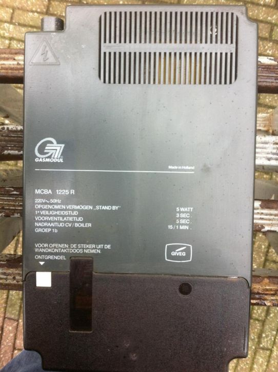

Ik heb het vandaag nagevraagd en jouw conclusie klopt helemaal. Het is een onsteektrafo voor een Nederlandse ketelfabrikant. Dit soort trafo's zijn gemaakt voor Radson en waarschijnlijk Nefit. Het is een auto-trafo. Primaire op 2 pennen in de print. De 2 andere printpennen zijn niet aangesloten, die hebben alleen een mechanische functie. Of Philips complete control units voor CV heeft gefabriceerd weet ik niet. Geen idee welke Industriegroep dat gedaan zou hebben. Alleen Philips (CFT) Greenhouse komt bij mij op voor heel kleine series van een paar honderd stuks, maar dan onder verantwoordelijkheid en ontwikkeling door een externe partij.
Ja, dat hbben ze. In iedergaval voor RADSON:
Gewoon van een huishoud ketel
Helaas heb ik alleen nog maar de kast. De inhoud heb ik verwijdserd nadat ik het het project heb gecanceld.
Helaas geen 12 NC-code aanwezig.

Instant bewijs! :) Jammer dat je alleen de kast nog maar hebt. Geen typestickers of ingestampte codenummers aan de binnenkant of onderkant verder zeker?
Als iemand anders nog zo'n stuurkast compleet heeft liggen zou ik die graag eens onderzoeken.

deze cv ketel besturingen heb ik genoeg op de vuilstort gezien, voor 2004 al. ketels hadden deze units sinds eind 80's er al inzitten. idd radson, nefit en awb had ze.
mcba units noemen ze die, kosten nog genoeg als resevedeel.
heerlen productie zou kunnen, maar dat was nog ruim een decennia voor het over en uit was met de beeldbuizen..
Niets te zien. Helaas ben ik ook het hs snoer met de bijbehorende plug kwijt (zal er wel te lang hebben gelegen :( Maar het kastje is mooi en blijft dus...

die kabeltjes kun je bij een gemiddelde oud ijzer boer wel vinden met ketel erbij. de ketels zijn al te oud voor een hr om nog veel werkende te zijn. de radson van 1995 thuis welke ook deze mcba had is ook allang vervangen. open ketels halen vlot 35 jaar maar bij hr is een jaar of 17 al best veel..
bosch heeft idd veel overgenomen van philips, zeker de security afdeling met die 100v versterkers en camera's is bosch geworden. zal ergens tussen 2002 en 2005 zijn geweest denk ik.
als ik zoek op euro mcba komen er ook van deze units met honywell erop voorbij, kan zijn dat hun het hebben overgenomen van philips .
Bosch MCBA 1403D V2 87221339020 dit is een nummer van een bosch model, duidelijk een philips afkomst..
@Lucky Luke: erg interessant. Zou je eens kunnen kijken om welk nummer dat precies gaat? Of misschien is er iemand anders die hem niet bewaart? Fotograferen is voor mij ook een optie, als je dat wil doen. Als ze op scholen/universiteiten liggen kan ik natuurlijk eens bij de TUD binnenwandelen, al herinner ik me uit mijn tijd niet dat ze daar lagen.
@Testman: Het zal eens geen Bosch zijn ;) We hebben dus nu drie namen die MCBA's hebben gebouwd of als inkoopproduct hebben wederverkocht: Gasmodul, Honeywell, Bosch.
