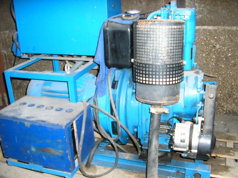

Mischien is dit wat:
Dat is een Hats diesel generator van 7,5 KVA voor betrekkelijk weinig geld. Kijk ook even naar het verschil in grootte van de de 12 volt auto dynamo (van waarschijnlijk nog geen 1000 watt) en de 7,5 KW dynamo links op het frame.

Kan vast wel, maar die zijn vermoedelijk nog duurder dan een aggregaat, en daarvoor ben je al 5-10 mille kwijt. Aanhanger moet er dan ook nog bij.
Ik zou investeren in een dikke verlengkabel, liefst 3 fase. En dan maar hopen dat je ergens een plek vind waar je 8 kW mag en kunt afnemen. Je bent dan zo goed als zeker aangewezen op evenementenvoorzieningen die gemeenten nog wel eens hebben aangelegd, maar ook daar is een grens aan het af te nemen vermogen.
