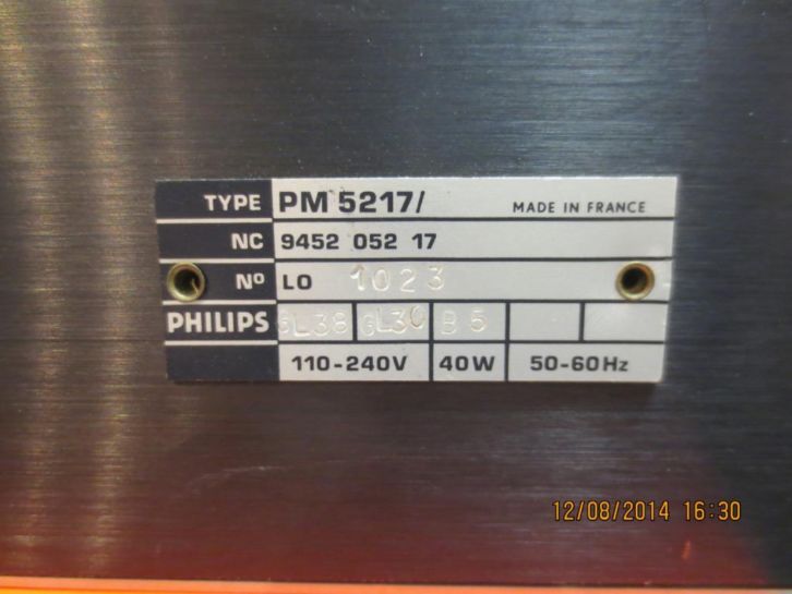

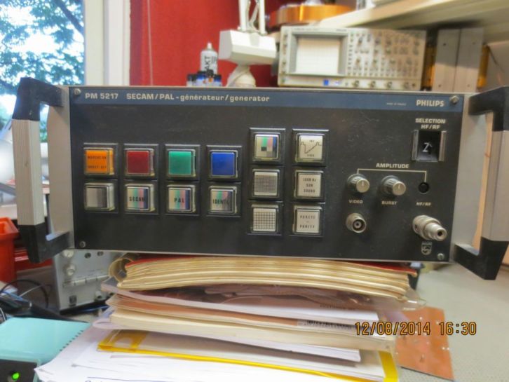

Op MP zag ik deze te koop staan:
http://www.uploadarchief.net/files/download/pm5217-front.jpg
http://www.uploadarchief.net/files/download/pm5217-back.jpg
Volgens mij had je die code nog niet.
(PS. Ik ben niet de verkoper en heb verder ook geen interesse in dit apparaat)
Deze is interessant omdat hij tegenstrijdig is... LO voor Hamurg (Lockstedt) meende ik al te kennen, maar het plaatje zegt "Made in France". Raadsels zijn altijd leuk. Ik ga hem toevoegen. Overigens leuk apparaatje, eens kijken of ik daar zin in heb.
P.S. Het zal toch niet dat Philips een typo gemaakt heeft... LK is Louviers, France en daar werd divers industrieel spul met mogelijk de nadruk op kabelheadendspul gebouwd, en later contract manufacturing voor binnen en buiten Philips. Niet onmogelijk dat ze daar een PAL/SECAM generator bouwden al kwamen die dingen toch meestal uit Hamburg.
flash2b
Vreemd idd, want de PM5215 was zelfs SECAM only!
De behuizing is trouwens ook niet Philips, maar een standaard behuizing. Mijn Burster Gernsbach spanning en stroom standaard zitten het zelfde type behuizing.

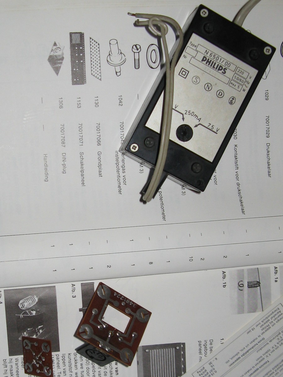

Wat interessanter is, staat op deze foto
http://www.uploadarchief.net/files/download/img_6499_ee2003mb.jpg
- Er zit een voedingkje bij, type N6501/00 Het nummer eronder is op de foto niet leesbaar maar er staat 37404.
- De DIN plug staat in het boekje onder een ander nummer dan dat op de print staat. (Nummer in het boekje hoort nog een prefix bij: 4822. 482270017087 is het hele nummer)
- De onderkant van het transistorprintje is ook geheel onleesbaar, maar er staat 3w809 982 op. Dit printje heb ik in een ander topic langs zien komen, is steeds hetzelfde printje voor LED, TOR, FET, diode, alleen de silkscreen is anders.
Ik heb evt. ook foto's van de pagina's met onderdelen en bestelnr's uit het boekje mocht je die nog niet hebben.

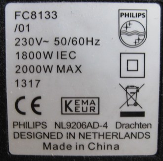

Een recentere:
http://www.uploadarchief.net/files/download/fc8133.jpg
[Bericht gewijzigd door Lucky Luke op zaterdag 16 augustus 2014 17:44:39 (11%)]
@Dominic: thanks (had hem nog niet verwerkt om de een of andere reden)

@Lucky Luke: interessant. 4822 700 kende ik nog niet (ik had bij eerder vluchtig bladeren in boekjes van experimenteerspul alleen "moffennummers" aangetroffen, zoals er ook een onderop de print van de DIN-plug staat. Moffennummers is mijn enigszins respectloze werktitel voor nummers van het formaat xxx.xxxx die al in de jaren '50 opduiken en kennelijk een soort catalogusnummersysteem van Deutsche Philips zijn geweest naast de normale codenummers. Ik ben daarvoor ook al aan een bescheiden index begonnen.
Als je de betreffende pagina's voor me zou willen fotograferen, dan graag. Ik kon zo gauw geen onlinebronnen vinden. Mogelijk staat er voorop, achterop of op de eerste of laatste pagina van het boekje ook nog een 12NC, zo ja heb ik interesse, zo nee heb ik pech :P
Nog even gezocht naar een 12NC, niet gevonden. Wel een heel oud telefoonnummer voor de hobbyafdeling van Philips...
Anyway, ik gooi de highres foto's naar je mail.

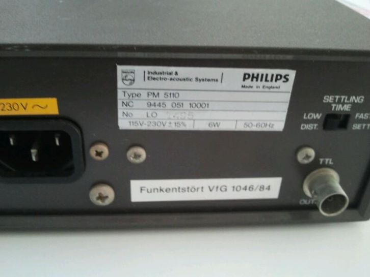

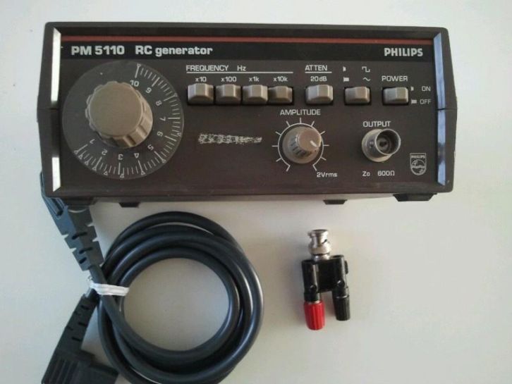

Vond deze op Marktplaats:
http://www.uploadarchief.net/files/download/pm5110f.jpg
http://www.uploadarchief.net/files/download/pm5110.jpg
Lief klein apparaatje :) Ik had LO al voor Hamburg Lockstedt genoteerd staan, maar de 12NC had ik nog niet dus sowieso dank voor de aanvulling. Er kunnen niet genoeg apparaten langskomen!
Edit: Hmm... Ik lees nu made in England erboven staan, en die had ik duidelijk nog niet! Was ook al eens LO uit Frankrijk tegengekomen. Toch meestal wel gewoon uit Duitsland. Deze situatie vraagt toch om nader onderzoek. Dankjewel voor de stof tot nadenken.
