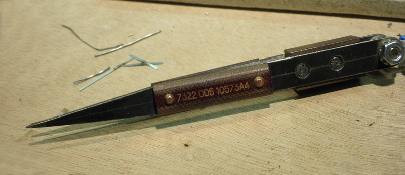

Ha, aan het lassen geslagen las ik al :) En ik las ook dat het goed werkt *vind ik leuk*
De 12NC had ik al, volgens mij hebben we die pincet samen uit Heerlen opgehaald ;) Maar voor de compleetheid van het topic mag een foto natuurlijk niet ontbreken.
