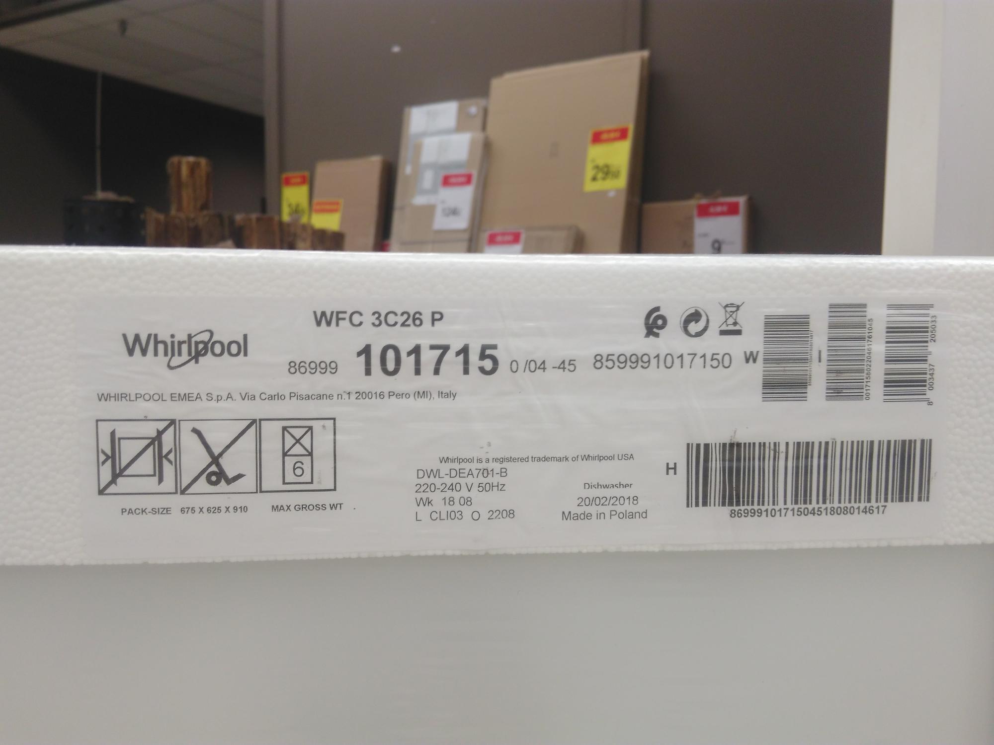

Gisteren kwam ik deze vaatwasser van Whirlpool tegen bij de Carrefour. Omdat whirlpool ook links kan hebben/heeft met de 12nc heb ik een ook een foto van gemaakt. Geen idee of er een 12nc op staat maar het is een kleine moeite om hem te posten ?
Bedankt voor beide, hoteltv is inderdaad weer iets zeldzamer.
Op de Whirlpool staat zowel een 12NC als code"letters" voor het productiecentrum, althans zo ziet het er wel uit. Dus ook zeer welkom.
Het nummer dat met 8599 begint is de 12NC. In de onderste barcode staat 8699 wat niet tot een valide 12NC decodeert die door Whirlpool gebruikt zou mogen worden (86=bruingoed) maar wat bedrijfsintern vast een bepaalde betekenis heeft, en achter de 12NC begint zo te zien het serienummer met letters 45 voor Polen (had ik nog niet) en productieweek 1808.

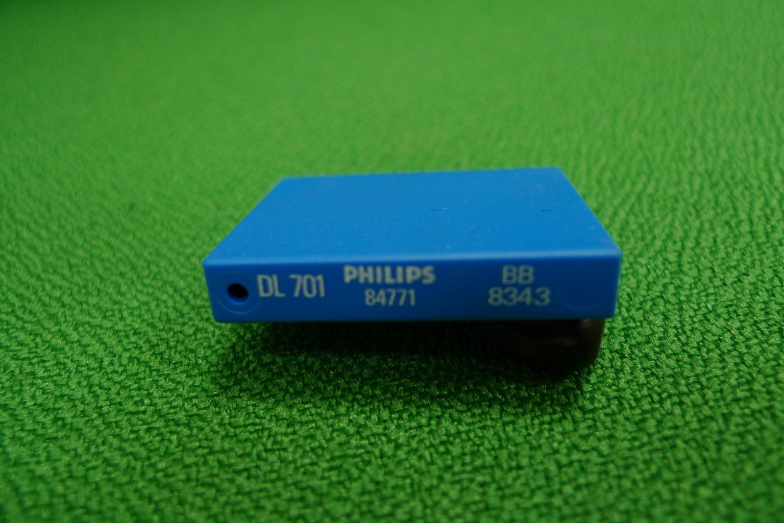

Het zou eventueel dezelfde BB kunnen zijn waar ze in 1990 vertragingslijnen maakten, dat is de bovenste in de lijst. Ik heb geen idee waar dat was, had het in gedachten als gewoon in Nederland, mogelijk dezelfde B waar ze nog weer eerder ook trafo's wikkelden. Aan de andere kant doet de stempeling niet persé Nederlands aan.
Heb je van deze tuners ook een context? Printplaatje doet Engels aan? Bouwjaar zou 1982/1983 kunnen zijn als de stempels de datumcode aangeven.
Ik zou ook niet volledig uitsluiten dat BB een Engelse locatie was, dan kwamen daar mogelijk ook de delay lines vandaan maar waarschijnlijk niet de eerdere trafo's met een enkele B. Een mogelijke omweg zou zijn om ergens in de vakliteratuur een vermelding over de delay lines te vinden, iets als "we hebben daar een mooie nieuwe productielijn opgezet". Grote kans dat die dingen niet op al teveel verschillende locaties gemaakt werden (ik ken alleen BB en KH, KH is Heerlen).

De ELC1042 en 1043 zijn inderdaad alleen in de UK markt gebruikt, en dan alleen door non-Philips (maar aan Philips gelieerde) set makers als Pye, Thorn en Decca. Het printje waar de tuners op zitten is inderdaad geen Philips.
Daarna ben ik even gaan googelen en vond vrijwel direct deze delay line: de Philips DL701. Met als bijschrift "From the tv factory that was in Croydon". Zie hier. En een foto met de code BB erop.
Conclusie: BB was vrijwel zeker een Croydon onder-afdeling voor componenten. Niet zeker of het echt op het Croydon terrein was of een nabij gelegen satelliet-fabriek, maar ik gok op het eerste.

"vrijwel zeker", zou ik in dit stadium toch vervangen door "vermoedelijk" of "waarschijnlijk". De verkoper schrijft alleen maar dat de delay line uit de stock van die fabriek komt dus puur op basis van die redenatie kan BB ook Brugge, Eindhoven, Monza, etc. betekenen, want daar lagen ze ook op stock.
Ik ben ook in het algemeen wat voorzichtig met het toebedelen van andere letters aan fabrieken op hetzelfde terrein. Het zal wel voorkomen maar ik ken geen volledig sluitend voorbeeld.

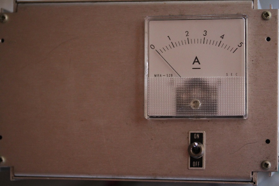

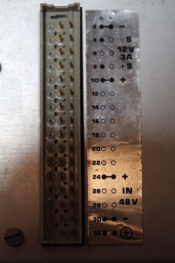

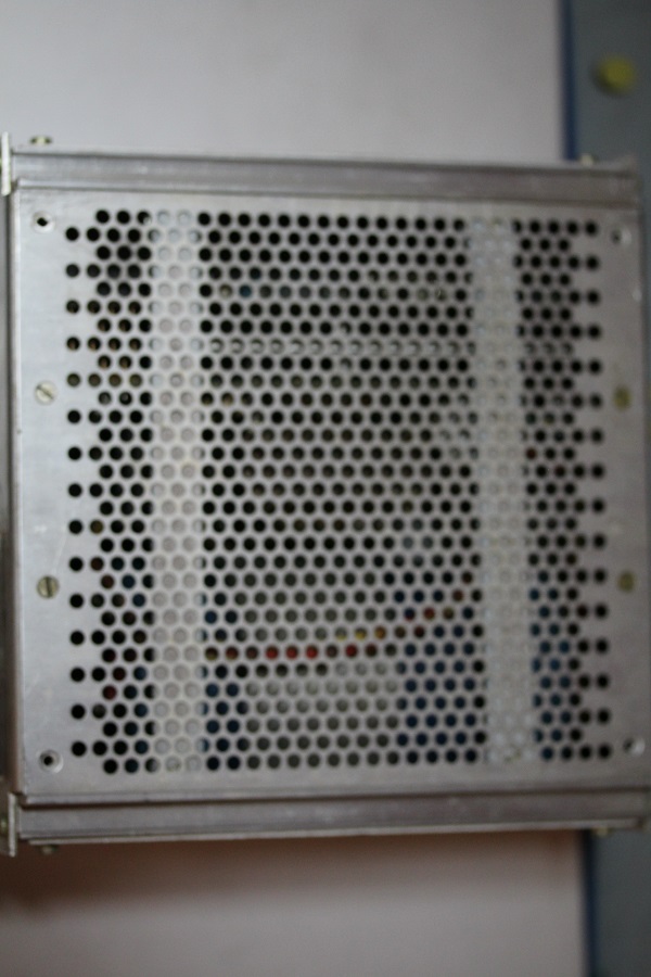

Anoniem
Onlangs heb ik een lot onderdelen gekocht waar 6 van de volgende toestellen bij geleverd werden.
Aangezien ik graag wat info hierover wou, had ik op een bekende Belgische veilingsite een zoekertje geplaatst met de vraag of iemand informatie of eventueel schema's had van deze toestellen.
2 verschillende mensen hebben mij gecontacteerd om te melden dat ik waarschijnlijk meer kans heb op dit forum dus vandaar ben ik hier.
Wat ik al uitgevonden heb is dat het dus DC-DC converters zijn (48V naar 12V) die hoogstwaarschijnlijk gemaakt zijn voor de vroegere RTT (later Belgacom/Proximus).
De relais in de centrales werkten blijkbaar op 48V en naar het schijnt hadden ze dus testracks om fouten op te sporen en schakelcircuits te testen met dus oa deze omvormers in. Dit heb ik vernomen van iemand die iemand kent die bij Belgacom gewerkt heeft dus bevestiging of dit klopt uit een tweede bron zou welkom zijn.
Verder heb ik in dit topic gelezen dat de WB in het Philipsnummer betekent dat ze gemaakt zijn in Waver, klopt dit?
En ten laatste als er toevallig iemand schema's heeft, ze zouden zeer welkom zijn aangezien ik deze toestellen werkend zou willen krijgen (als ik 48 V aansluit geven ze in het begin 4à5 V uitgangsspanning maar dit zakt na enkele minuten naar 0,2V).

om ze werkend te krijgen zul je de S+ en S- aan de 12V uitgang moeten hangen, dat is de sense meting..
WB voor Waver klopt. Daar werden zeer veel professionele / modulaire voedingen gemaakt. Samen met wisselspanningsstabilisatoren was dat hun hoofdproduct denk ik.
Het telecomverhaal kan heel goed kloppen. Die 48V (tussen 48 en 60V doorgaans) is de nominale spanning van de gelijkstroombus in veel telefooncentrales. Daar stonden in de kelder vaak grote batterijen van loodaccu's (4x12V in serie, en dan tientallen van die combinaties parallel) als noodvoorziening. Tussen het net en de 48V bus stonden dan weer voedingen van ongeveer 55V zodat de accu's geladen bleven. Alle andere spanningen werden van die 48V afgeleid, met bijvoorbeeld voedingen zoals deze.
