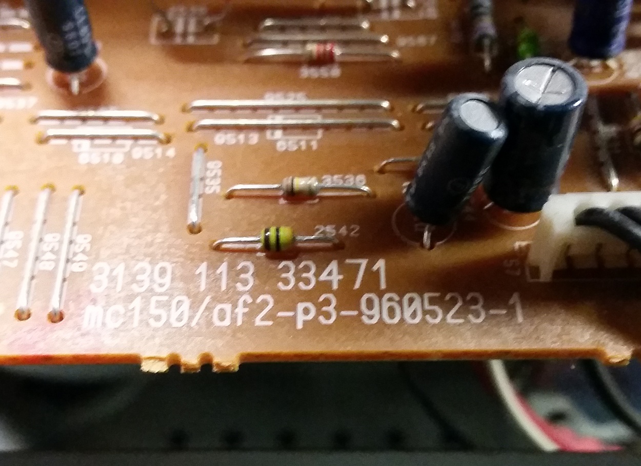

Gister nog een stereotorentje in m'n handen gehad om een snaar te vervangen.
Made in Hungary, op de printen staat op de silkscreen zelfs nog een Philips logo her en der. Halfgeleiders en condensatoren allemaal Philips laatste weken '97 eerste weken '98.

Da's een hoogst interessante. Het is een Singapore-ontwerp, en gemaakt in een ongebruikelijke fabriek. Als ik ga zoeken, kom ik uit op HTR Technical Resources in Tab, later Flextronics. Loopwerk is Oostenrijks. Eindassemblage 1998 week 15.
Al dan niet toevallig vormen de letters in dit geval ook het begin van de landnaam, Magyarország.

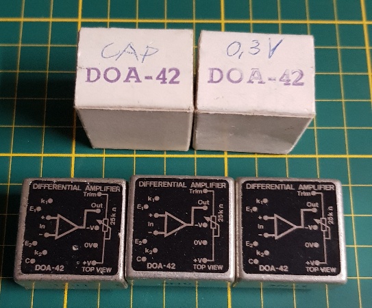

Ik was voor Pieter aan het zoeken naar TV-tuners in een MBLE boek uit 1971, en toen kwam ik op eens Florick zijn mysterieuze opamps tegen.
Ite
Dankjewel! Erg interessant datablad, uit de tijd dat mijn databoekencollectie nog niet compleet is. Stonden er ook nog leuke tuners in?
Anyway, wat random observaties:
Het is een echt in België opgesteld document vermoed ik; "Analogische circuit-blokjes" is vast door een Brusselaar bedacht. De tekeningnummers zijn echter wel consistent met de Nederlandse tekeningnummers voor zover leesbaar.
De printplaat die bij de DOA42 geleverd kan worden is in Zwitserland ontworpen (daar zat inderdaad ook een industriële tak van Philips), terwijl MBLE (later?) waarschijnlijk een van de toeleveranciers van printplaten binnen Philips was.
De DZD40 is de eerste bouwsteen die in die reeks genummerd is.
De DOA42 is volgens de nummering geen bouwsteen maar een halfgeleider terwijl de DOA40 wel een bouwsteen is.
