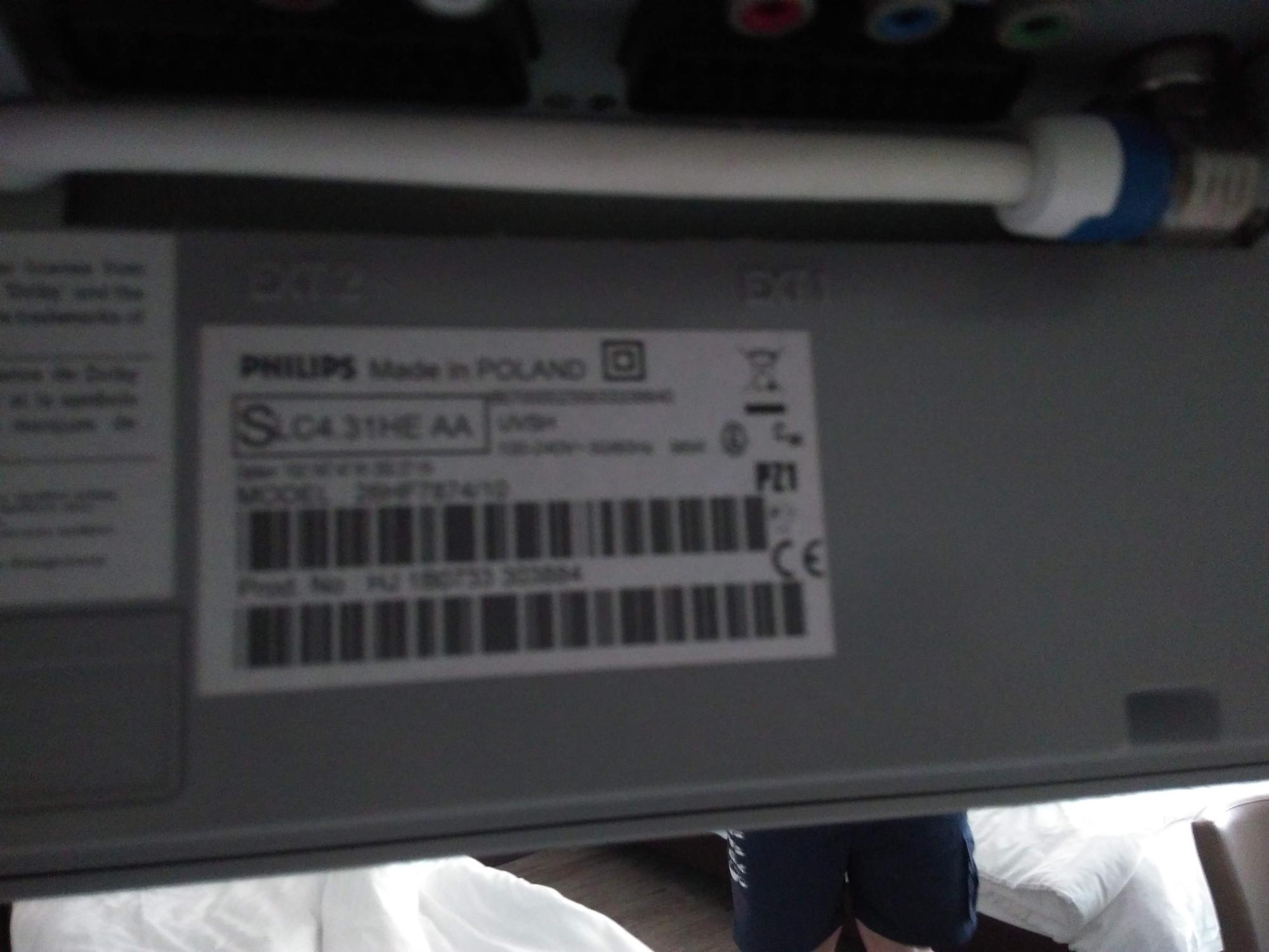

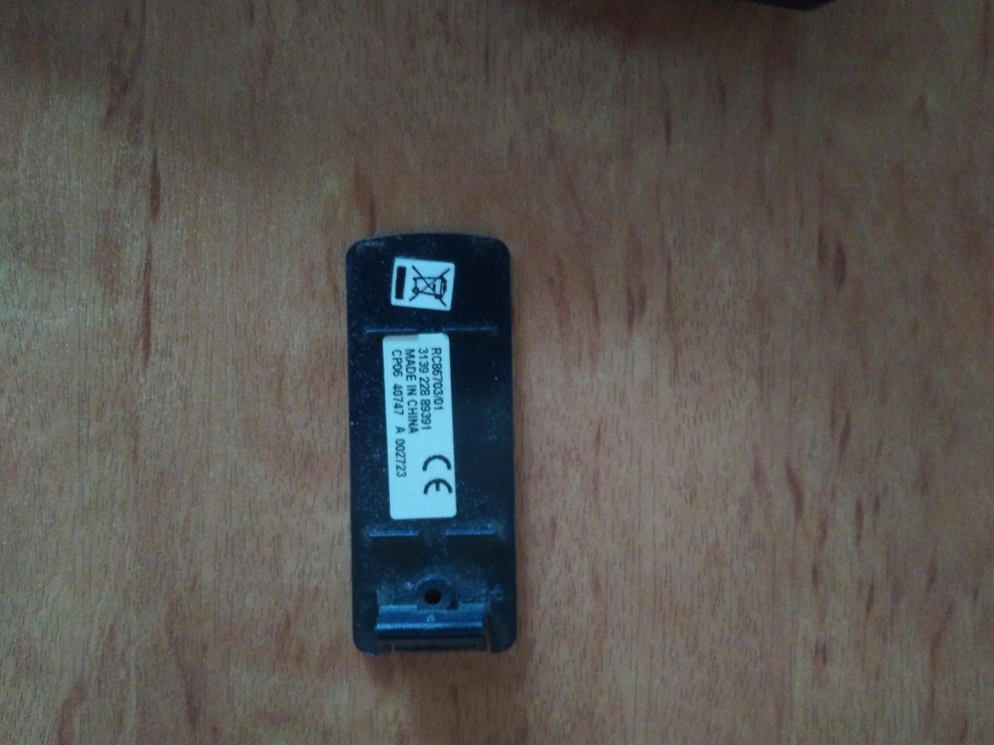

Ik was vorige week met een maat een paar daagjes op vakantie. Er hing een Philips tv in de hotelkamer. Ik heb er geprobeerd een foto van te maken maar hij is niet helemaal duidelijk helaas. Maar het was ook niet gemakkelijk, ik moest half onder de tv kruipen en een foto van onderen maken ?
Ik heb ook nog 2 verschillende ab's kunnen fotograferen. De ab's waren gelijk maar de tv's niet. Helaas is van de andere tv de foto compleet mislukt ?
Misschien kun je het toch lezen op de slechte foto. Ik weet niet of je er iets aan hebt maar het zijn geen standaard tv's maar speciale hotel varianten. Dus misschien leuk omdat je die niet zo snel ziet dan een gewone variant.

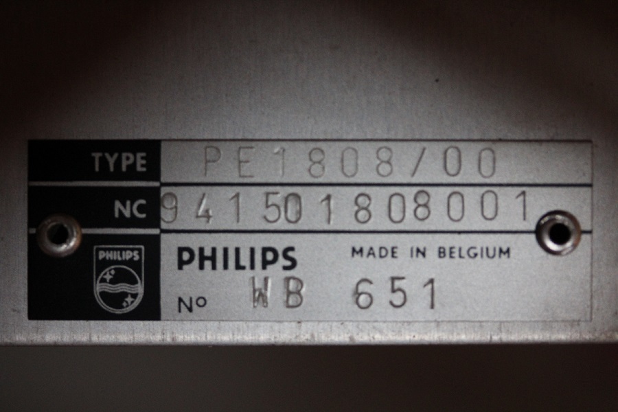

Onlangs heb ik een lot onderdelen gekocht waar 6 van de volgende toestellen bij geleverd werden.
Aangezien ik graag wat info hierover wou, had ik op een bekende Belgische veilingsite een zoekertje geplaatst met de vraag of iemand informatie of eventueel schema's had van deze toestellen.
2 verschillende mensen hebben mij gecontacteerd om te melden dat ik waarschijnlijk meer kans heb op dit forum dus vandaar ben ik hier.
Wat ik al uitgevonden heb is dat het dus DC-DC converters zijn (48V naar 12V) die hoogstwaarschijnlijk gemaakt zijn voor de vroegere RTT (later Belgacom/Proximus).
De relais in de centrales werkten blijkbaar op 48V en naar het schijnt hadden ze dus testracks om fouten op te sporen en schakelcircuits te testen met dus oa deze omvormers in. Dit heb ik vernomen van iemand die iemand kent die bij Belgacom gewerkt heeft dus bevestiging of dit klopt uit een tweede bron zou welkom zijn.
Verder heb ik in dit topic gelezen dat de WB in het Philipsnummer betekent dat ze gemaakt zijn in Waver, klopt dit?
En ten laatste als er toevallig iemand schema's heeft, ze zouden zeer welkom zijn aangezien ik deze toestellen werkend zou willen krijgen (als ik 48 V aansluit geven ze in het begin 4à5 V uitgangsspanning maar dit zakt na enkele minuten naar 0,2V).
Ik vrees ervoor dat er nog schema's te vinden zullen zijn en zal dus waarschijnlijk zelf het circuit wel moeten uittekenen, maar je weet nooit natuurlijk.
In elk geval bedankt voor uw aandacht.
Alex
om ze werkend te krijgen zul je de S+ en S- aan de 12V uitgang moeten hangen, dat is de sense meting..
WB voor Waver klopt. Daar werden zeer veel professionele / modulaire voedingen gemaakt. Samen met wisselspanningsstabilisatoren was dat hun hoofdproduct denk ik.
Het telecomverhaal kan heel goed kloppen. Die 48V (tussen 48 en 60V doorgaans) is de nominale spanning van de gelijkstroombus in veel telefooncentrales. Daar stonden in de kelder vaak grote batterijen van loodaccu's (4x12V in serie, en dan tientallen van die combinaties parallel) als noodvoorziening. Tussen het net en de 48V bus stonden dan weer voedingen van ongeveer 55V zodat de accu's geladen bleven. Alle andere spanningen werden van die 48V afgeleid, met bijvoorbeeld voedingen zoals deze.
