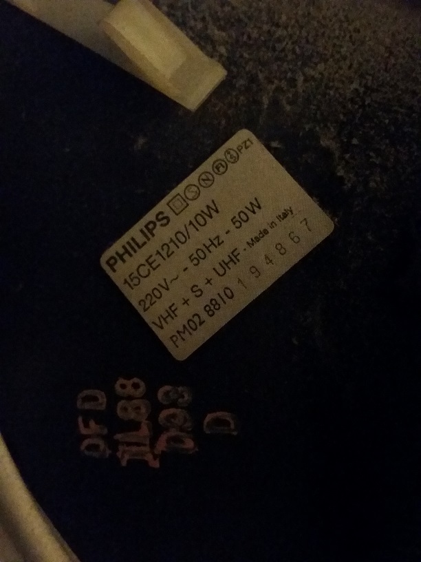

Een kleine collectie van apparaten die de afgelopen tijd opdoken.
Slaapkamer TV Wit 15CE1210
LCD monitor info sticker
LCD monitor serienr/model sticker
Wekkerradio
[Bericht gewijzigd door Dominic op zondag 13 januari 2019 07:26:55 (24%)

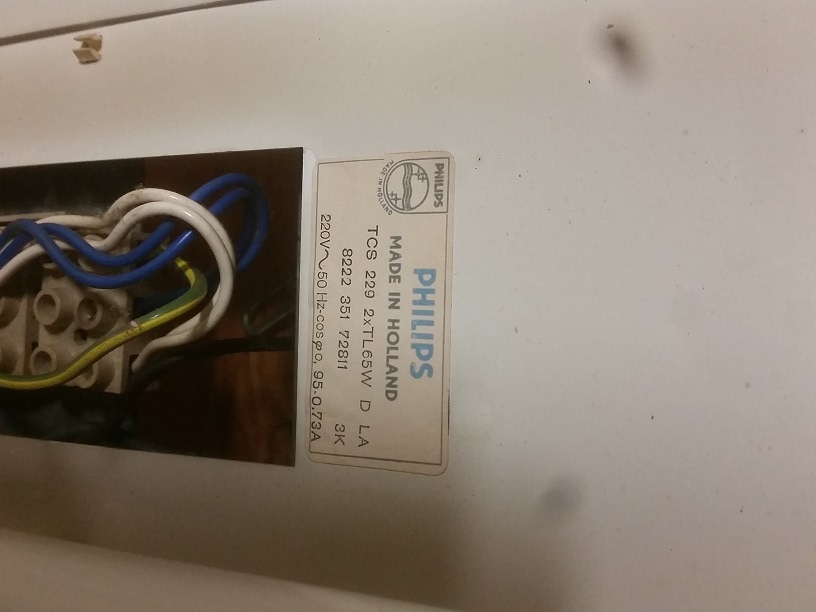

TL bak TCS 229:
Productiedatum = 3K. Dat zal hier oktober 1973 zijn.
Productielokatie = LA = Oss.
Dankje voor het decoderen :)
Die TCS229 heeft nog iets interessants: een "snel even getrokken" 12NC, ook wel schetsnummer genoemd. Die werden bij uitzondering wel eens op eindproducten gebruikt als een officiële 12NC trekken te lang duurde of te duur was.

Correct: 8222 werd -binnen Lighting althans- gebruikt als tijdelijk 12NC (ontwikkelnummer/prototype/engineering sample) voor lampen, armaturen danwel voorschakelapparaten. Soms kon "tijdelijk" heel langdurig zijn...
De TBS300 en het voorschakelapparaat zijn beide uit 1990, vsa is uit week 13.
TCS229 is een witte opbouw bak met grijze stalen lamellen. Ziet eruit als elk ander armatuur van Philips uit de jaren '70. Netjes afgewerkt productiemodel, condensator merkloos ding duidelijk geen Philips uit week 31/73.

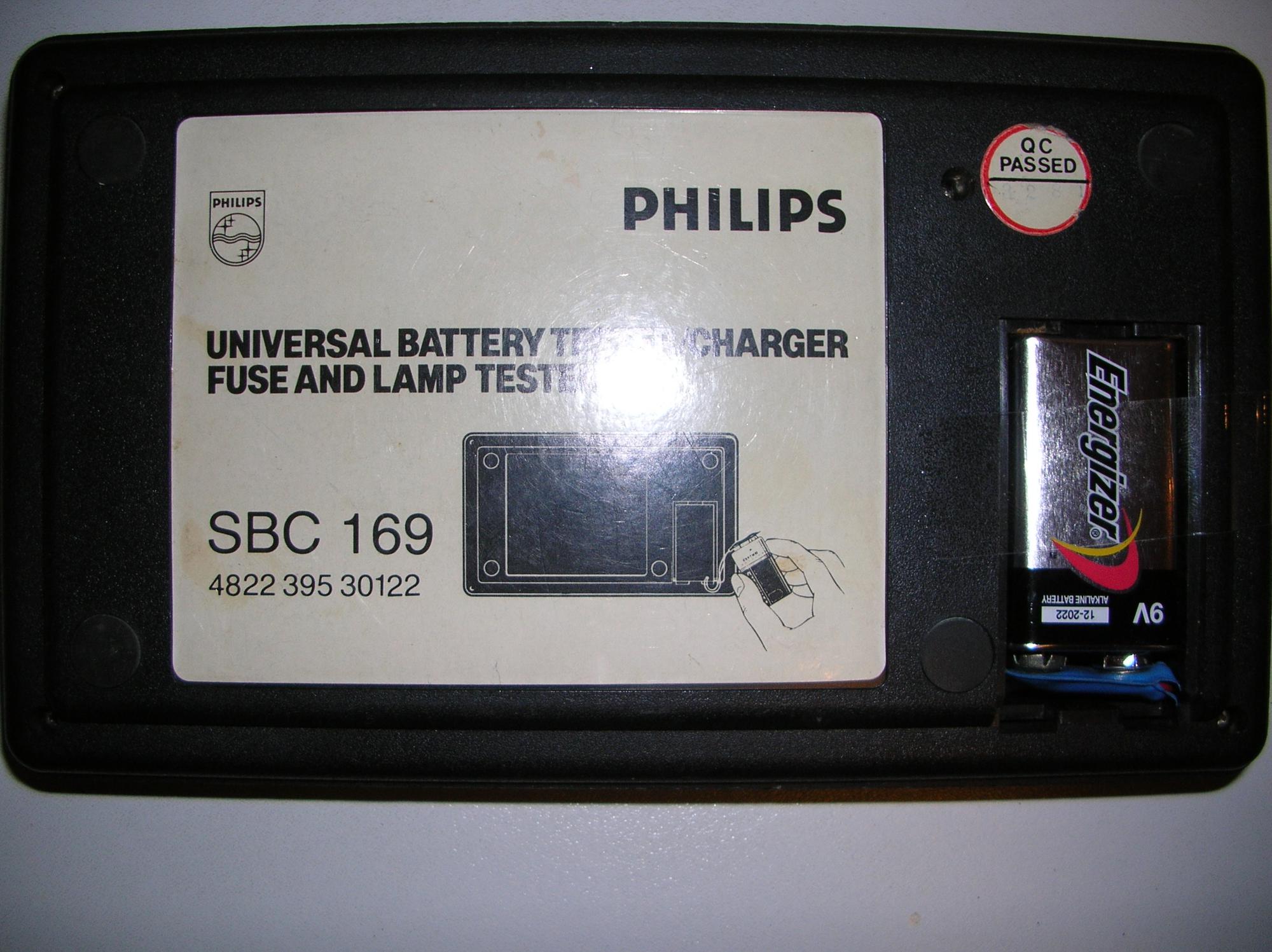

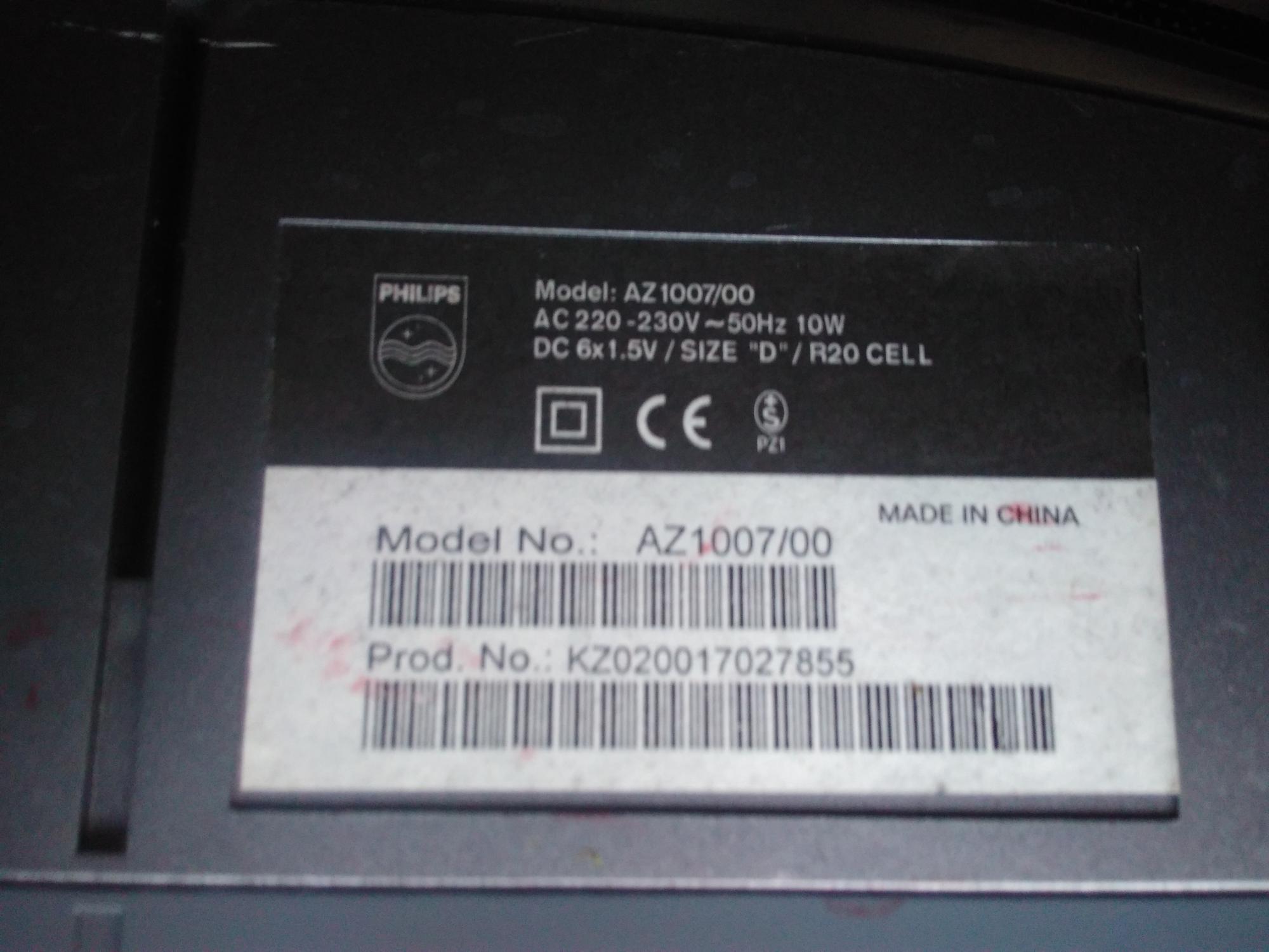

Heb hier ook nog een Philips toestelletje liggen:
Geen idee hoe oud het is, ik heb het gekregen van iemand.
MVG,
Luc.
Edit Maarten hieronder: komt inderdaad uit een vroegere winkel.
[Bericht gewijzigd door hobby luke op woensdag 16 januari 2019 22:08:04 (18%)
Een onmisbare toonbankaccesoire voor veel winkels, lijkt me. Ik dateer hem midden jaren '80, omliggende nummers zijn rond die tijd.

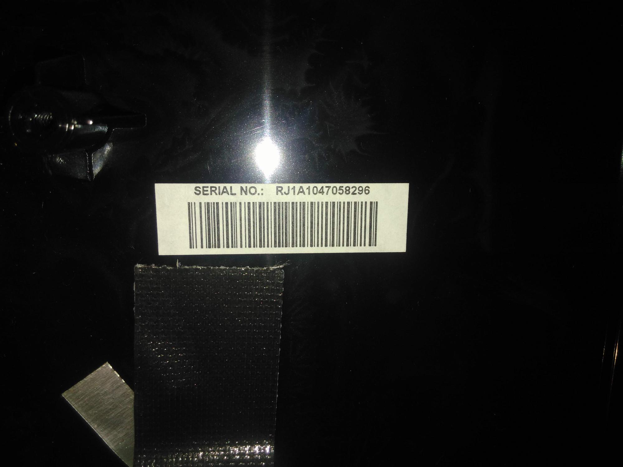

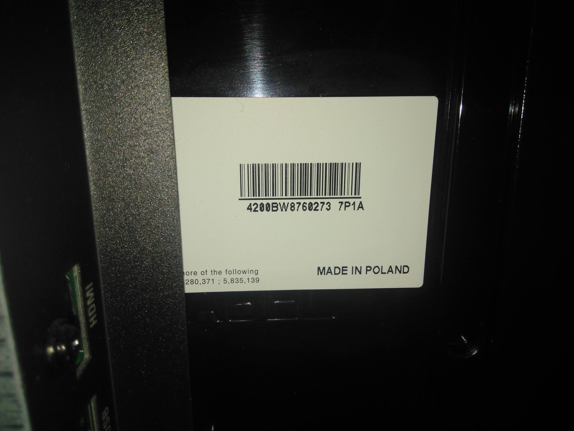

Eerste serie is van een 42pfl3605/12 tv die ik vorige week heb gevonden en wil repareren. (al diverse topics op het forum hierover gelezen)
Alleen nog vergeten foto van sticker van achterpaneel te maken.
Mainboard vermeld voor geval niet goed te lezen is (had het voor mij zzelf al opgeschreven)
715g3786-m1a-000-004b z-side 2k10 Philips en 3000s large main bd (WK:952)
nog 2 andere foto's van de 42pfl3605/12
Ik had toch nog een slechte foto van de achterkant.
Verder nog een achterkant van een andere tv die staat te wachten om nagekeken te worden. Foto's van de binnenkant volgen nog ooit eens.
[Bericht gewijzigd door brains op vrijdag 8 februari 2019 15:32:50 (71%)
Wederom bedankt! Die van Jestine Yong is inderdaad een gevalletje inkoop, daar noteer ik wel een paar details van maar inderdaad geen Philipsnummertjes. Jammer dat er geen fabrieksletters op de typesticker staan.
De PFL3605 is een gevalletje TPV van voor de overname, dus ook inkoop. De letters RJ zie je niet heel vaak, was een jaar of 10 geleden een van de Poolse fabrieken (tussen 1993 en 1996 nog gebruikt voor i3R in Neurenberg).

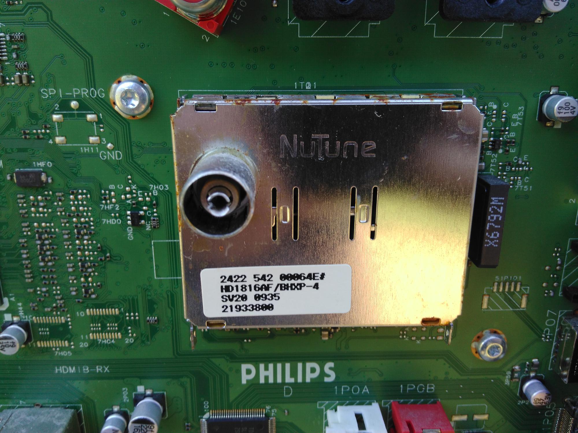

Ik ben weer een paar daagjes in Nederland, daar de electronica boel aan het uitzoeken en knutselen.
Weer wat Philips spullen gevonden.

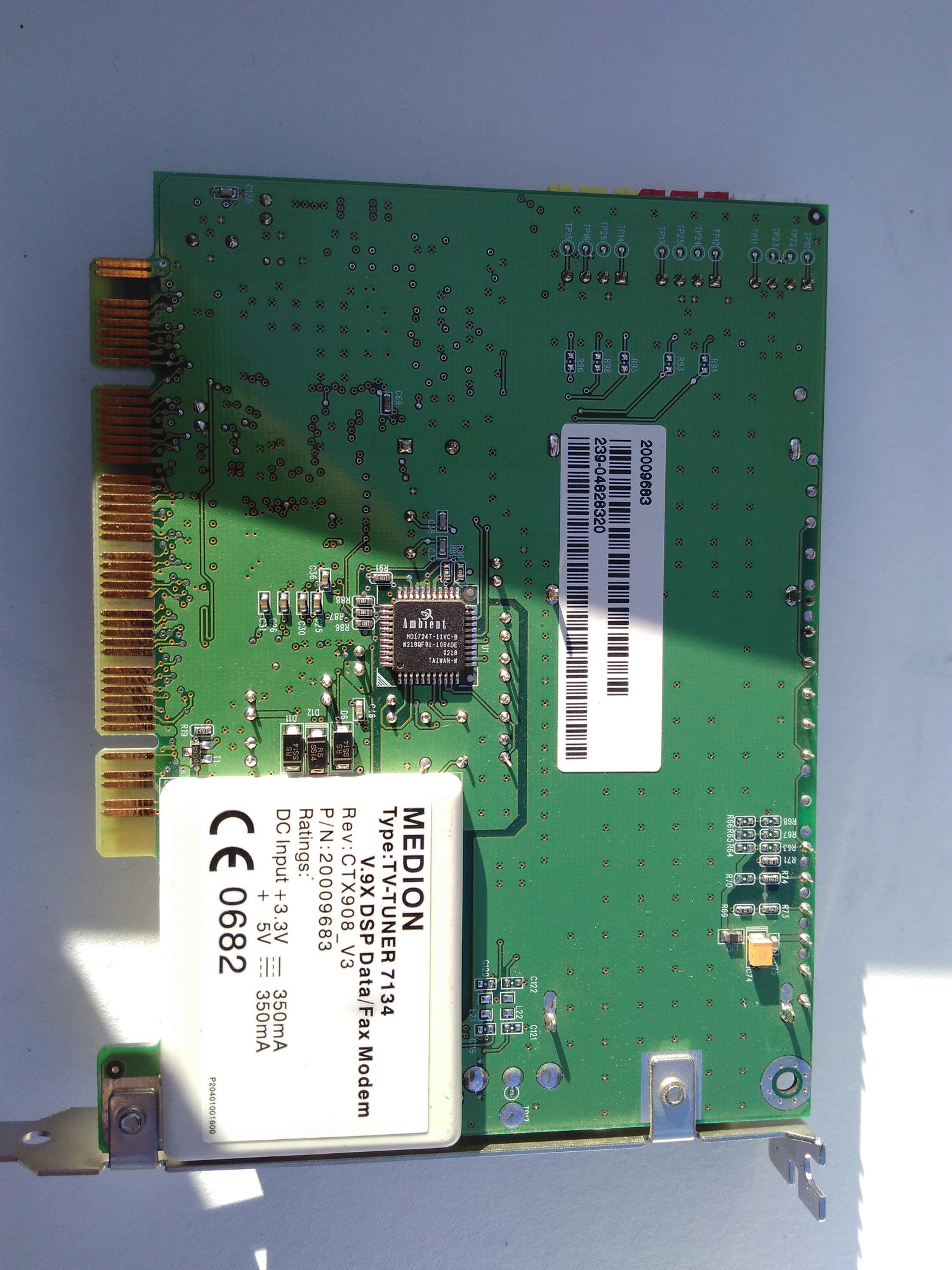

Een pc tv kaart van Philips met Medion naam bv.
Volgens mij heb ik die nog niet gezien in dit topic.
Uit de periode dat die behoorlijk populair waren in pc's.
Geen nummers op de PCB zelf.
En een gekke combi van tuner en modem op een kaart.

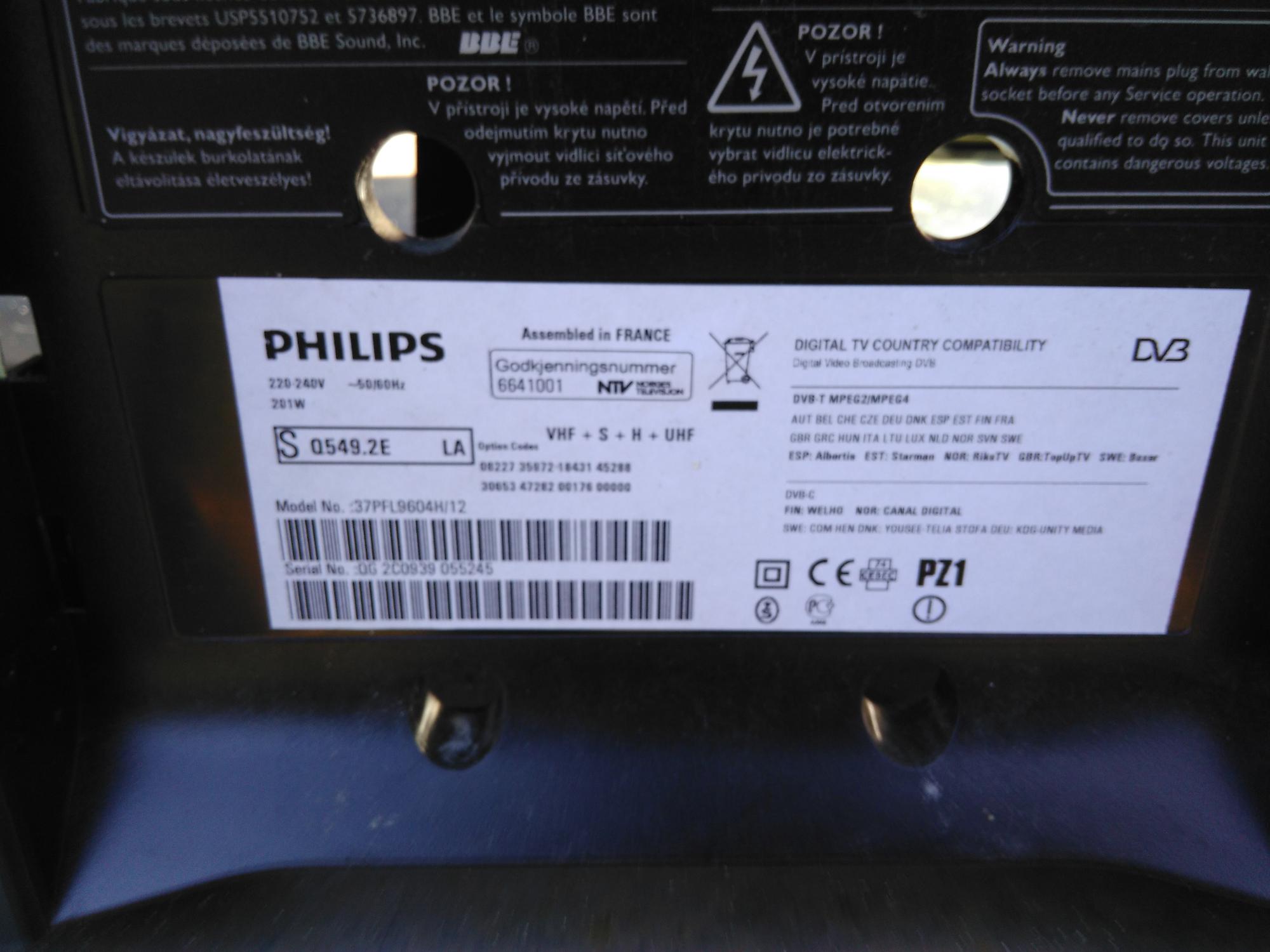

Ik heb ook nog een 37plf9604h/12 gevonden. Ik had bij dezelfde bron eind vorig jaar precies dezelfde ook al eens mee gebracht.
Morgen en dinsdag de bedoeling dat ik eens naar de diverse tv's ga kijken of ik ze kan repareren. Dit model heeft diverse problemen had ik gelezen. De eerste had meen ik een nogal zoemende psu maar ging wel aan (even dan toch?)
Enfin, 2 dezelfde toestellen kan handig zijn voor wisselstukken. en voor jou om codes in dezelfde reeks te hebben ? Als het goed is heb ik die andere al geuploaded.

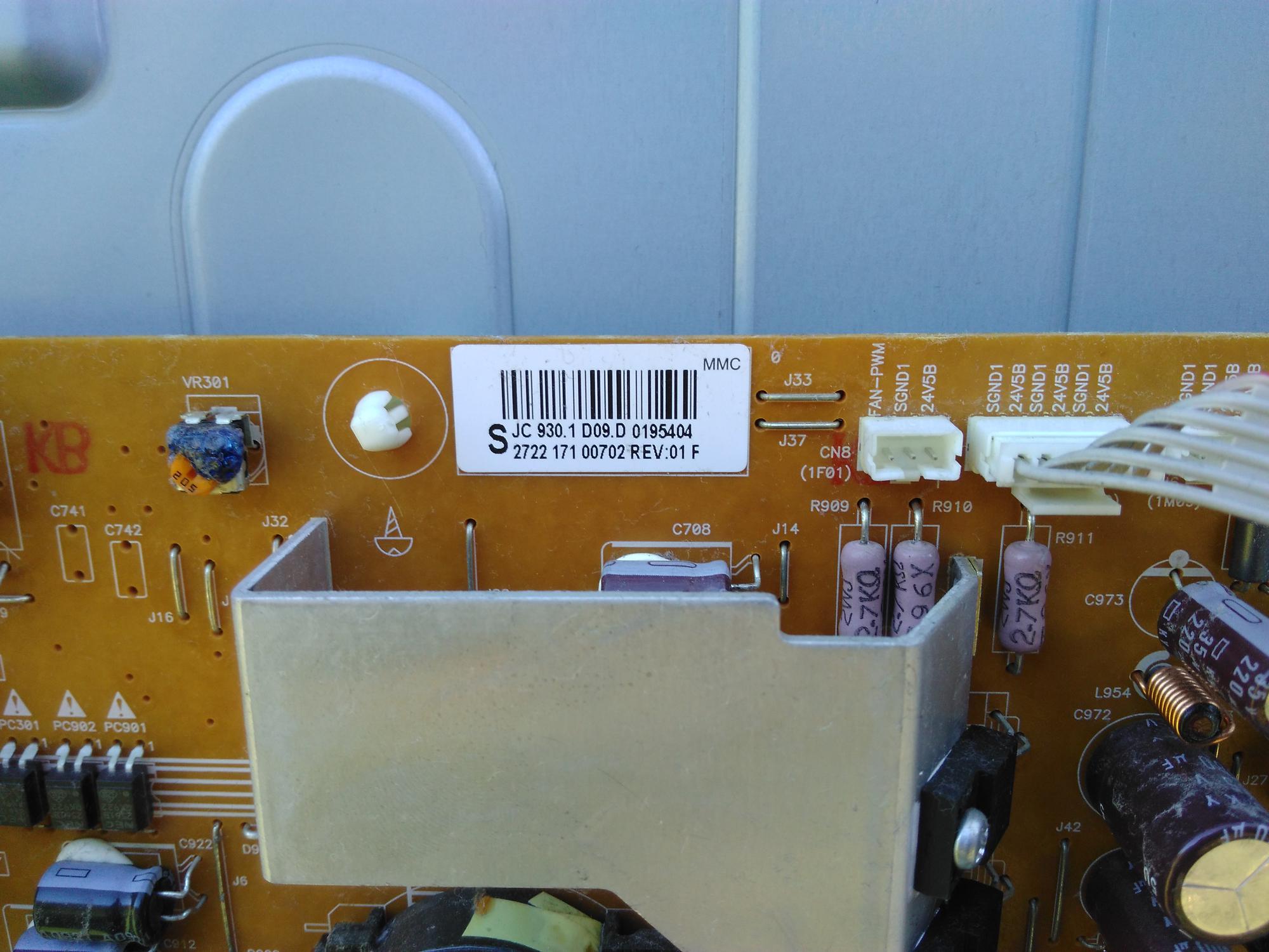

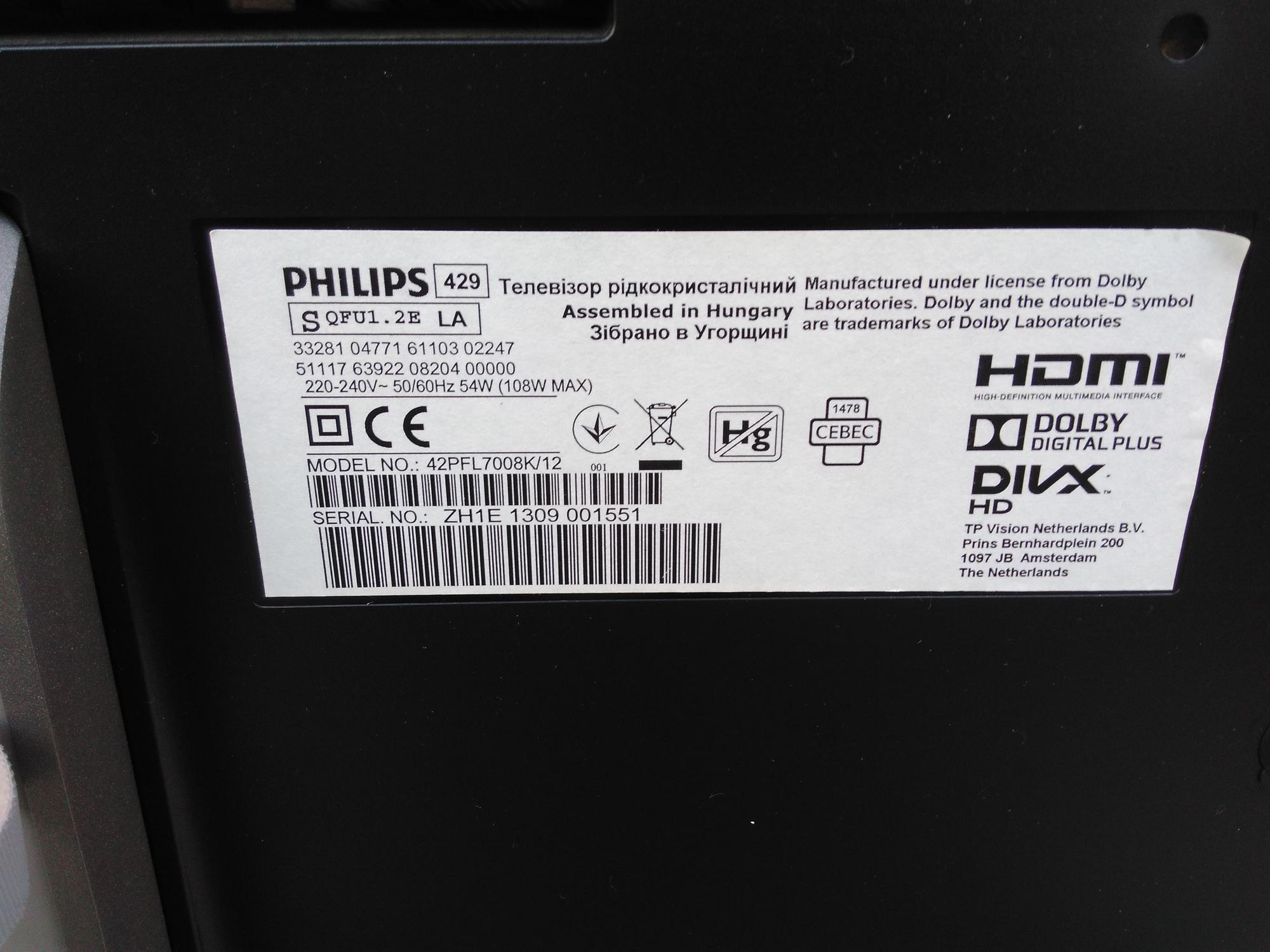

Ondertussen nog wat Philips spullen gevonden, zie foto.
Ik dacht, tof een Philips led Smart tv, ik had nog geen smarttv's gevonden behalve zaterdag 1. Blijkt na wat onderzoek hier een geweldig slechte chassis te zijn.
Nu eens bedenken of ik er nog iets mee kan.
Mijne geeft geen led dus heel misschien is het de voeding. Dan heb ik geluk en kan ik misschien nog even geluk hebben.
