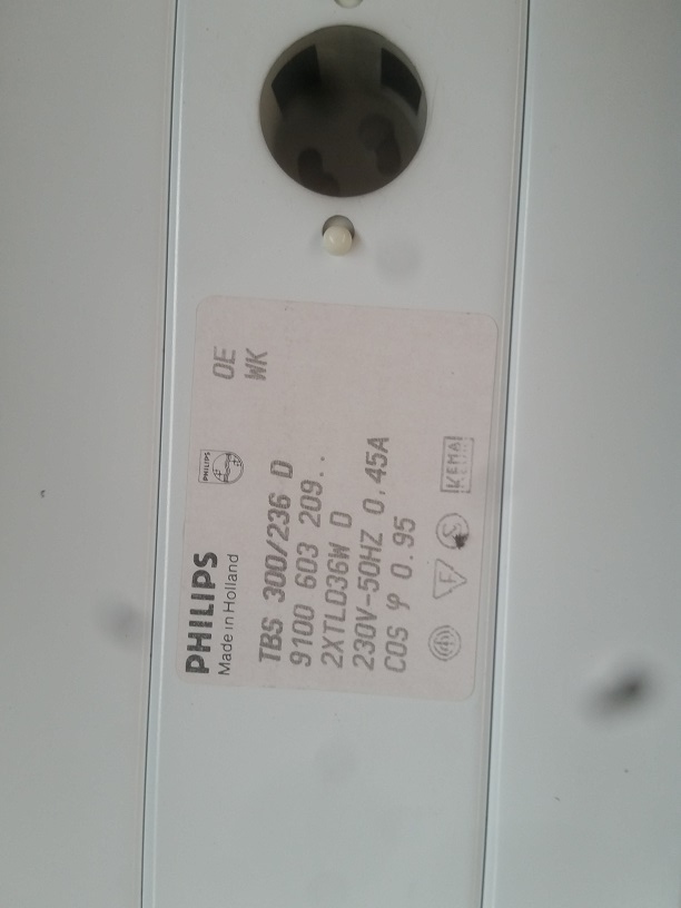

TL bak TBS300:
Productiedatum = 0E. Dat kan zijn mei 1970, 1990 of mei 2010.
Ik gok 1990.
Productielocatie = WK = Winterswijk.

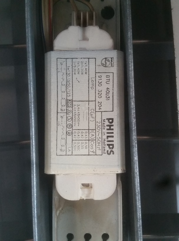

Voorschakelapparaat BTU40L31:
Productiedatum is niet zichtbaar (is gestanst in de onderkant).
Ik gok ergens begin jaren 90. Zit deze in die bak uit Winterswijk?

De TBS300 en het voorschakelapparaat zijn beide uit 1990, vsa is uit week 13.

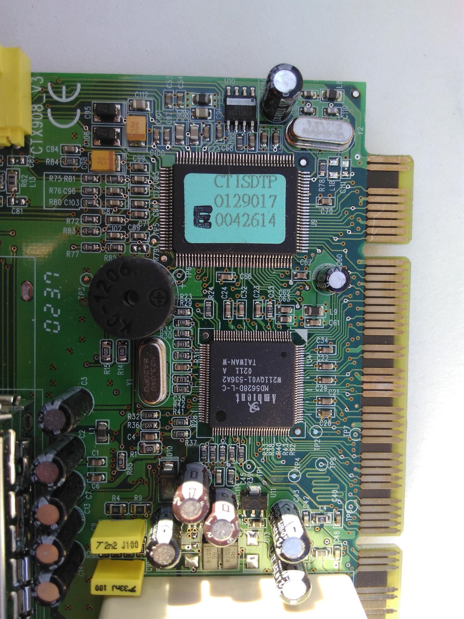

Een pc tv kaart van Philips met Medion naam bv.
Volgens mij heb ik die nog niet gezien in dit topic.
Uit de periode dat die behoorlijk populair waren in pc's.
Geen nummers op de PCB zelf.

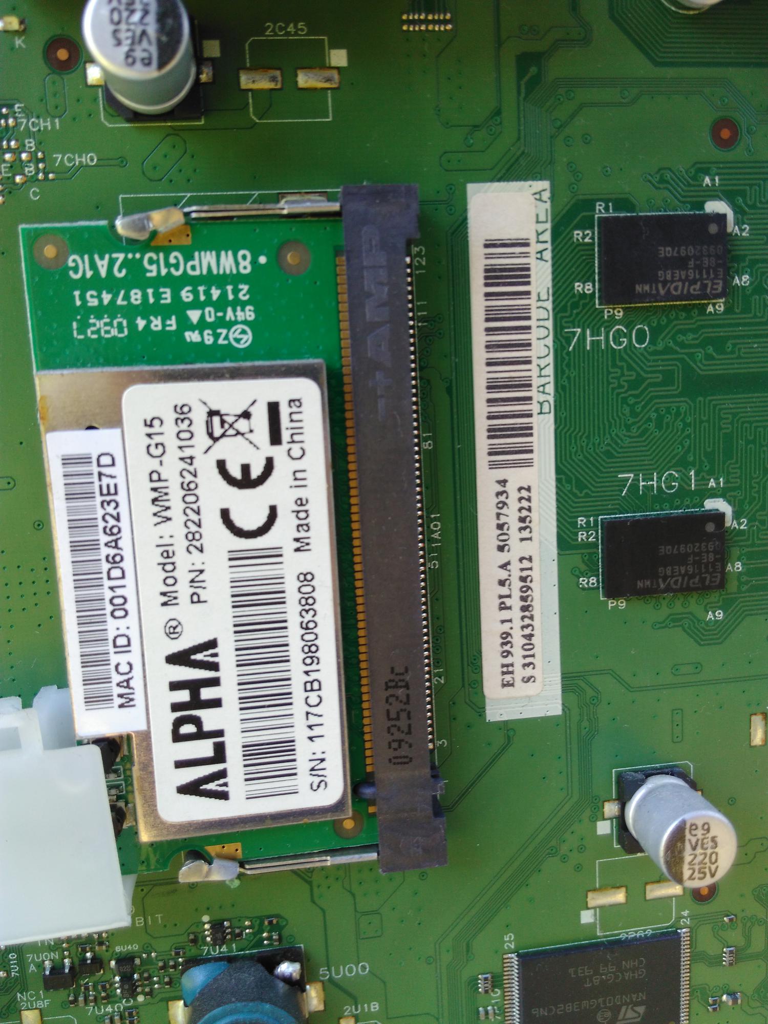

En een gekke combi van tuner en modem op een kaart.
