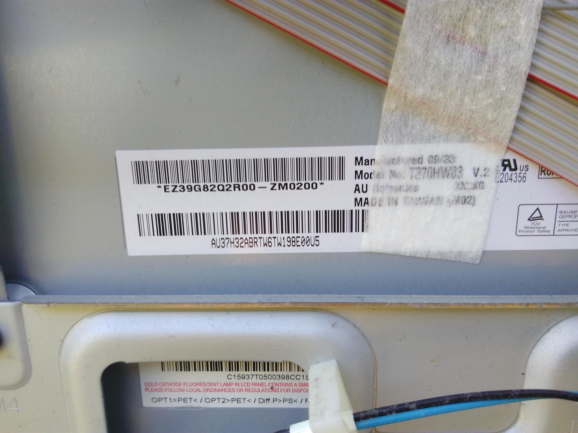

Eerste serie is van een 42pfl3605/12 tv die ik vorige week heb gevonden en wil repareren. (al diverse topics op het forum hierover gelezen)
Alleen nog vergeten foto van sticker van achterpaneel te maken.
Mainboard vermeld voor geval niet goed te lezen is (had het voor mij zzelf al opgeschreven)
715g3786-m1a-000-004b z-side 2k10 Philips en 3000s large main bd (WK:952)

De PFL3605 is een gevalletje TPV van voor de overname, dus ook inkoop. De letters RJ zie je niet heel vaak, was een jaar of 10 geleden een van de Poolse fabrieken (tussen 1993 en 1996 nog gebruikt voor i3R in Neurenberg).

De laatste tv, bedoel je die witte 37pfl7603d? Die is geassembleerd in france, niet in Polen.
