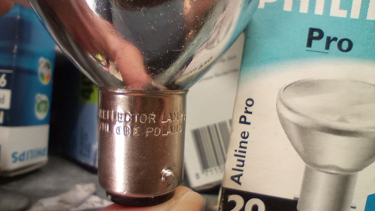

Dit maffe ding in de kringloop gespot. Een geheel uit aluminium (behalve het voorkantje natuurlijk) vervaardigd halogeenspotje met bayonetfitting.
Iemand enig idee wat het idee achter dit type lamp is? Ik heb ze nog nooit eerder gezien en zou niet weten wat het voordeel is tegenover glazen lampjes.

nee, die waren wel minder vaak gebruikt maar die bajonet voet kwam wel voor. heb die voetjes ook nog een set liggen, kan ik best al 20 jaar hebben. op t werk zat iets dergelijks in een sterrenhemel projector.
voordeel van deze is dat ze hangende niet uit de voet vallen, wat de gu4 spotjes wel doen..

Dat zijn gewoon autofittingen toch? Er staat ook 12V op, dus dat kan eigenlijk niet echt meer missen. Je kunt eventueel een reservelampje uit de auto (of van de auto-afdeling) pakken om te vergelijken. Mijn ouders hadden een nachtlamp met trafo in de voet met zulke fittingen (maar een regulier peertje). Ouderwets, maar verder niets mis mee. Bajonet is wat mij betreft superieur aan kale pinnen.
PS Een "reguliere" autofitting voor veel van de lampjes is de BA15s (niet elke auto heeft deze, maar wel veel). Die zou 15mm doorsnede moeten zijn.

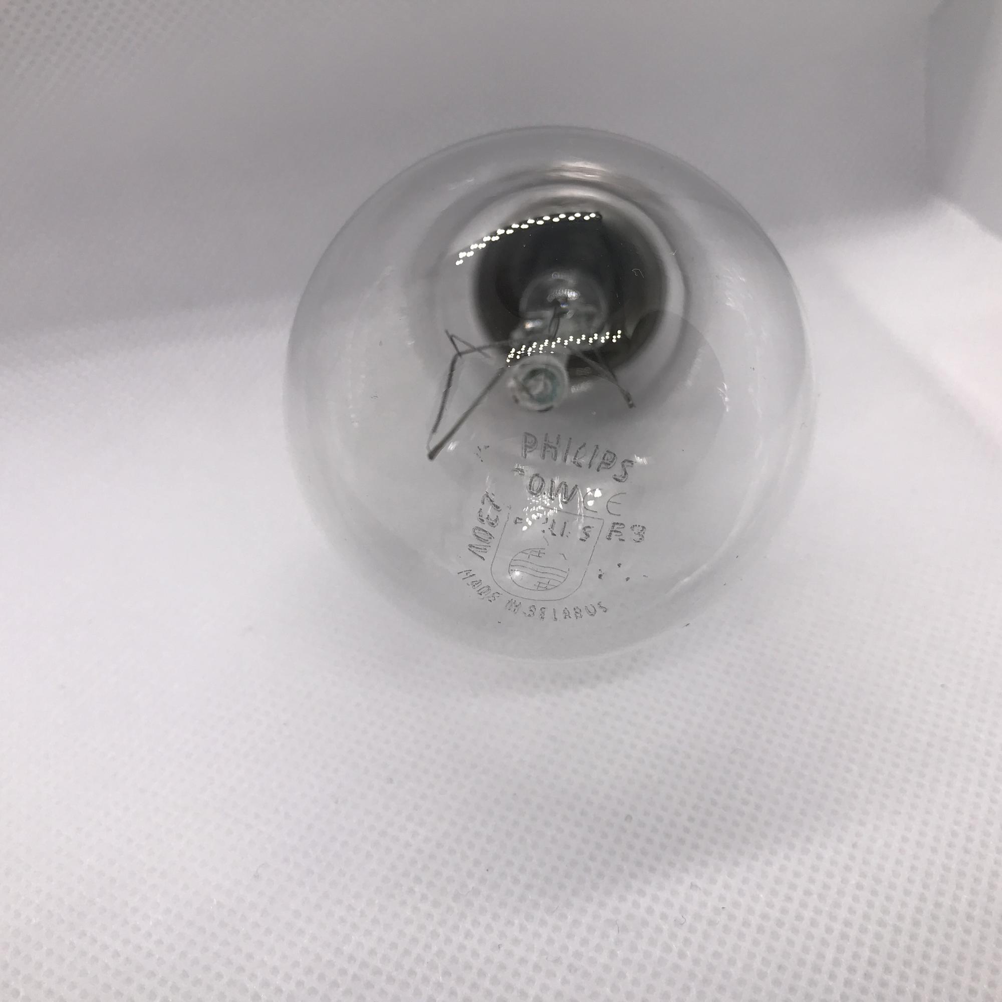

Ik heb een tweedehands lavalamp gekocht en daar bleek een 60W lamp uit Belarus in te zitten. De lavalamp is made in taiwan. En er hoort een 40w lamp in, dus als ik dan toch lampen aan het fotograferen ben, dan die vervanger ook gelijk.

En blijkbaar is er niet 1 standaardmaat peertje ook. De belarussische peer is iets kleiner. Daardoor past de clasictone net niet onder de fles van de lavalamp, ik heb er dus het osram kogellampje maar ingedraaid.
Hum. Zouden er dergelijke E27 kogellampjes bestaan die voor 380V bedoeld zijn? (Om op 240Vac langer mee te gaan met minder lichtopbrengst maar wel ongeveer 40W aan warmte, het zal wel niet lineair schalen dat ik dan een 60W 360V lamp zou moeten hebben…)
Gloeilampen van grotere vermogens zijn vaak ook wat groter, toen ik student was had iemand er ergens een 150W exemplaar gevonden en had die toen in een kleine schemerlamp gedraaid waar die pontificaal bovenuit stak. Volgens mij is die standaard maat gewoon iets dat in de productie makkelijker was voor de courante vermogens.
Edit2: misschien makkelijker een gepaste condensator in serie met een 60w 240v kogellampje te zetten. Om op 40W uit te komen. Maar voorlopig is het 40W lampje nog heel.
Volgens mij niet, want langere dunnere gloeidraden zijn moeilijker te maken en inefficiënter. Oven- en koelkastlampjes zijn wel gemaakt met een lagere gloeidraadtemperatuur, maar geen 40W. Die schokbestendige peertjes voor in looplampen hebben dat ook, maar zijn naar mijn weten altijd 60W.
