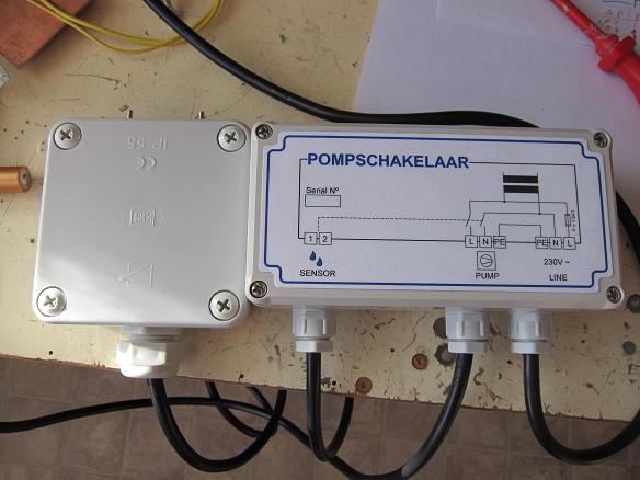

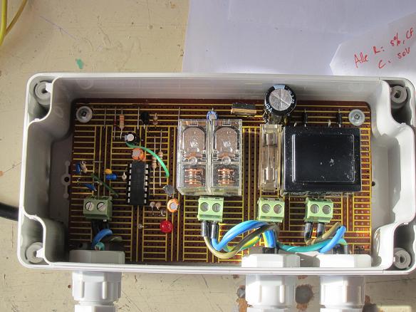

Een klein projectje van mijn kant. Mijn broer heeft een nieuw huis, net naast de dek. Kruipruimte is dus nogal vochtig maar ook ondiep. Hij heeft een put gegraven waar het vocht naar toeloopt d.m.v. drainage buizen. Echter de put is zo smal dat de vlotter van de dompelpomp te weinig speling heeft om goed op/neer te bewegen en de pomp in/uit te schakelen.
Dus een stukje elektronica er tegen aan ...
De buitenkant met voeler (links):
http://www.uploadarchief.net/files/download/img_5145_.jpg
en de binnenkant
http://www.uploadarchief.net/files/download/img_5135_.jpg
"Verplichte" onderkant skip ik even, e.e.a. print zit al in de kast.
groeten,
cor/PA3COR
Niet ingewikkeld, maar héél netjes strak en ook nuttig :)
Eerste klas automatisering, gaaf.
Dat linker kastje komt net boven het waterniveau te hangen?

@Pax: mooi! Zoiets heb ik ook nog nodig! Ik zit alleen te denken met twee schakelaars, want wanneer zet jij je pomp weer uit? En heb je een AC-signaal voor je sensor gebruikt om corrosie te voorkomen?
pax,
Mooi, maar opletten met het 230V deel.
Er moet voldoende ruimte tussen de baantjes/aansluitklemmen zijn ( minstens 3mm ).
http://www.elektor.nl/service/zelfbouw-veiligheid.685243.lynkx
Misschien is het ook een goed idee om de print te behandelen tegen vocht als je deze in een kruipkelder gebruikt
( de behuizing is wel waterdicht maar de vochtige lucht zit toch gevangen in de behuizing ).
Wel goed dat je draadhulzen gebruikt en dat er een zekering voorzien is (wel nog aantal A en T of F nog vermelden op het bakje ) .

Daarom ook dat foto's van de onderkant verplicht zijn. Rondom de 230V dien je minstens 2 rijen eilandjes weg te boren (1 rij moet op sommige plaatsen volstaan maar is wat krap), en de boel in de lak zetten, vooral de printplaat zelf, is hard nodig tegen intrekkend vocht. Mijn oplossing was plasticspray (eerst even de specificaties gelezen of dat spanningsvast was) maar bijvoorbeeld urethaanlak doet het ook.
Sonytech
Het mag dan misschien wel een simpele schakeling zijn, maar desondanks is 'ie wel erg netjes afgewerkt.
Bijvoorbeeld de sticker op de behuizing. Als er nu eens een keer iets met de installatie aan de hand is dan is met één oogopslag duidelijk wat de bedoeling is van het kastje en hoeft niet eerst iemand uit te dokteren waar het precies voor zou moeten dienen.

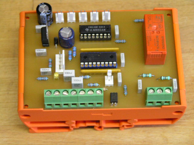

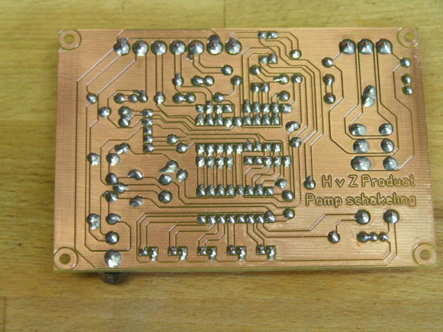

Dat is ook toevallig, heb net zo iets afgerond van de week. :)
http://www.uploadarchief.net/files/download/pomp_1.jpg
http://www.uploadarchief.net/files/download/pomp_2.jpg
Dit is ook een pomp schakeling, alleen hier zit iets meer op.
Aan de boven kant zitten 5 uitgangen die je kan gebruiken voor signaal lampen of led's. Hier kan de status van de pomp schakeling op bekeken worden.
De statussen zijn:
Wacht pomp, pomp draaien, naloop pomp, reset alarm, en alarm.
De vijf polige connector links is om de schakeling te programmeren via ICSP, de pic is een 16F628A.
De twee polige connector onder is een RX - TX aansluiting, deze is voor communicatie met een XBEE module voor de alarm melding. Op deze manier kan een alarm draadloos door gegeven worden.
Rechts het pomp relais met wissel contact. Deze is alleen geschikt voor laagspanning, maar een hulp relais is zo geplaatst.
Ik werk wel met wisselspanning voor de meet pennen, en dat schijnt goed te werken. Na twee weken in water met een zout oplossing is er nog niets te zien aan de pennen.
Dit gaat trouwens als bilge pomp zijn werk doen in een open rondvaart boot.

Mooi schema er ook op! Waar heb je die printplaat vandaan als ik vragen mag? Ziet er wel praktisch uit.
Die lijntjes op de print, "zien" er custom made uit :-)
Ja, en nog enger als dat aan netspanning moet hangen... Maar gelukkig, laagspanning met hulprelais.

@ Gadget_inc en Lucky Luke,
Aan wie was die vraag, aan pax of aan mij?
@The Engineer, bedankt voor de complimenten. Inderdaad, goed gezien.
@MAH de pomp gaat weer uit als het water niveau onder de metalen voelers komt. Ik heb een 4093 gebruikt om een blokgolfje ~1KHz op te wekken.
@Erelce overal minimaal 2 baantjes weg gehaald. De zekering waarde staat op het frontje van het bakje vermeld.
@maartenbakker plastik70 van Contactchemie
@Da_vinci, print komt van Stuut en Bruin vandaan (die bestaan helaas dus niet meer):-(. Mijn voorkeur gaat sterk uit naar de dead-bug methode. Echter i.v.m. 230V toch maar gekozen voor gaatjespint
