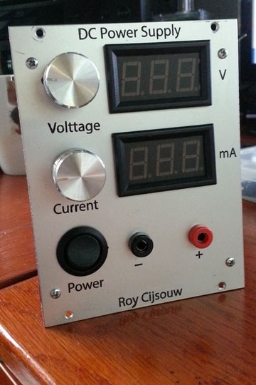

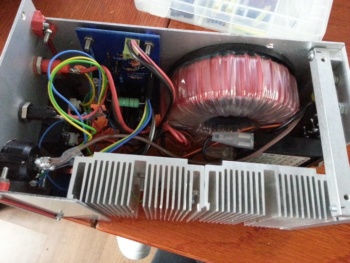

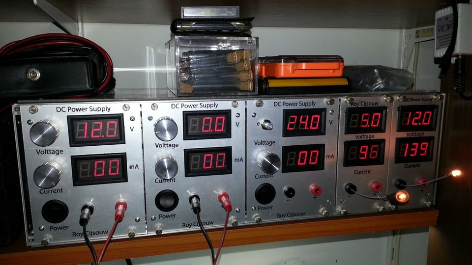

Ik ben ook weer even bezig geweest. Hij is al een aantal keer voorbij gekomen, ik hoop dat hij jullie niet gaat irriteren (mij een ieder geval wel)
Ik heb alle tips etc gebruikt en het één en ander aangepast. Ik had nog een aantal CPU koelers liggen en deze gebruikt. Het past allemaal net. Maar een stuk beter dan die kleine dingetjes die er eerst in zaten.
Verder heb ik behoorlijk gestoeid met het uiterlijk. Alle manieren geprobeerd met het printen op fotopapier dan zo'n plastic laag er overheen. heb nog a4 formaat printbaar stickervel gekocht maar geen van allen sprak mij echt aan. Op een gegeven moment moest ik een printje etsen maar de fotogevoelige printplaat was op dus maar met de strijkijzer aan de gang. En dit bracht mij op het idee. Als dit werkt op koper waarom dan niet op aluminium?
Alles weer uit elkaar gehaald en aan de slag gegaan. Aan de rechterkant zit het niet allemaal even recht moet ik nog veranderen (maar ben wel een beetje klaar met het ding.) Verder ben ik wel heel tevreden hoe het er uit ziet nu. Het ziet er strak uit en is duidelijk hoe en wat welke knop doet.

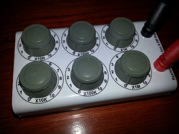

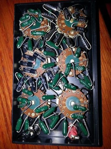

Ik was al een tijdje op zoek naar een weerstanden box maar gezien deze toch vrij prijzig zijn nooit een aangeschaft. Iemand van CO bood een zelfgemaakte weerstandenbox aan en deze heb ik gelukkig over kunnen nemen. Gezien het formaat mij wat te groot was en de bedrading niet aangesloten was besloten hem uit elkaar te halen en er een eigen mini versie van te maken. Dit is het eindresultaat. Heb nog 4 knoppen over hier moet ik nog even een doosje voor vinden. Ze staan in serie geschakeld zo dat elke wensbare weerstand gemaakt kan worden. Ach jullie weten wel hoe het werkt.

Het is nu echt een mooie en stevige opbouw. Het heeft dan wel even geduurd maar nu heb je wel een heel mooi resultaat.
Die box is ook mooi geworden.
De frontjes zien er netjes uit, zo.
Heb je d'r ook wat beschermlak overgespoten?
Ik durf het bijna niet te schrijven maar "Volttage" is iets heel anders dan "Voltage".
Maar ziet er verder mooi uit.

Thanx F_S je maakt me dag goed ;) Grr hoe ''dom'' kun je zijn. Ze zouden een spellingscontrole in moeten bouwen in adobe illustrator.
Op zich is het geen ramp met een beetje acetone is het zo weg te halen en opnieuw er op te strijken maar het kost zo veel tijd alles weer los te halen. Hier baal ik echt van maar ik ga hem afmaken ik beloof het maar ik ga jullie er niet meer mee lastig vallen ;)
Er zit geen bescherm laag overheen. Heb nog een spuitbus blake lak staan goed idee. (gelukkig zat het er nog niet overheen)

Netjes gemaakt Monstervisje! Persoonlijk heb ik liever de tekst boven een knop staan, maar dat zou bij jou ook wat moeilijk worden. En ach, wie let er nu op die dubbele T, noem het artistieke vrijheid ;)
Je kan dan best beginnen met meerdere dunne laagjes, vanop ruime afstand gespoten. Dit, om te vermijden dat het oplosmiddel van de lak ook de toner gaat "oplossen".
