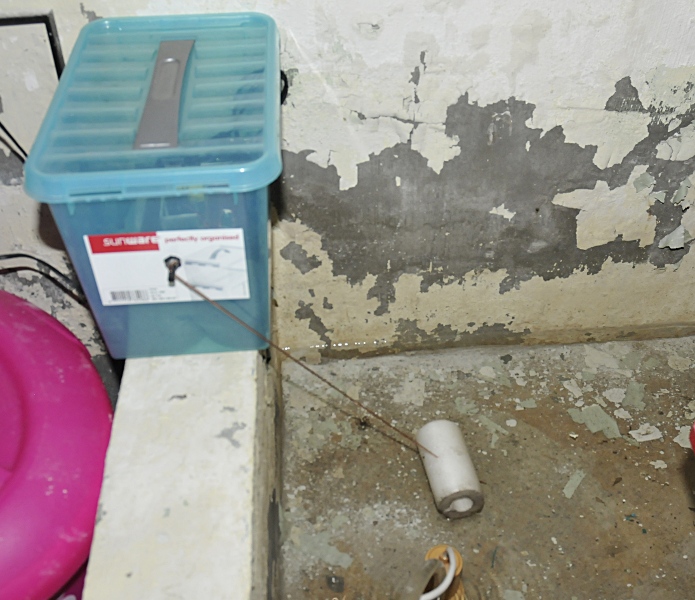

Ik heb twee jaar een driedraad pomschakeling uit de elector gebruikt. Ik gebruikte 3 stukken VD draad maar ik moest grofweg om het half jaar die draden vervangen. Ook is de schakeling twee keer overleden. Vandaar dat ik nu een vlotter aan een potmeter gebruik.
http://www.pa4tim.nl/wp-content/uploads/2013/10/pompopstelling.jpg
Reuze effectief fred, krijgen we ook nog een foto van de binnenkant van dat doosje?

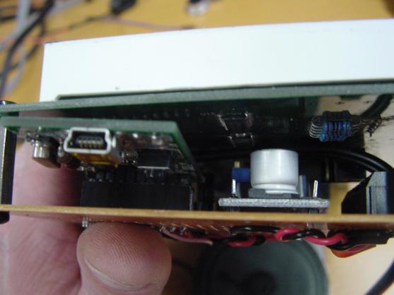

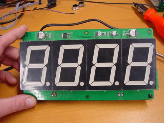

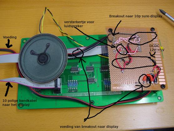

Ik heb een bridge clock gemaakt. De standaard dingen zijn "duur" en hebben wat nadelen. Natuurlijk heeft deze ook nadelen: zo kan ik de instellingen nog niet "live" veranderen.
Met de standaard apparaten, weet je als je op de klok kijkt en er staat: "02:45" niet of er nog 2 minuten 45 gespeeld mag worden of dat er gewisseld moet worden en nog 2 minuut 45 gewisseld kan worden. De mijne laat een "wisselen" animatie zien in het linker display en gebruikt de overige drie (2 als het minder dan een minuut wordt) om de tijd aan te geven. 02:45 is dus nog spelen, '2:45 is wisselen. (' is 1 van de 8 stadia van de animatie, en de enige die ik zo even snel kan bedenken die ik ook op het toetsenbord kan vinden. Ohja. - zit er ook in. en _).
Verder geeft zo'n apparaat een geluidsignaal als er iets aan de hand is: "waarschuwing, nog 5 minuten", "nu beginnen met wisselen" en "nu beginnen met spelen". Maar daar schrikt iedereen zich een hoedje van. Ik denk dat dat komt omdat het volume plotseling van 0 naar 100% gaat. De mijne heb ik geprogrammeerd om dat wat "soepeler" te doen. Moet nog wat verbeterd worden, maar is al beter dan het standaard ding. (technisch; Ik ga van 0.4% PWM naar 50% PWM gedurende 125ms. Maar volgens mij is er alleen een een volume verschil in de laagste paar procenten PWM. Vanaf zeg 5% PWM is ie al op vol volume. Dus als ik in die 125 ms met een paar stapjes van 0 naar 5% PWM ga, en daarna direct verder op 50% PWM, zal het wel iets beter worden).
(click voor groter).
http://prive.bitwizard.nl/dsc05406_small_text_small.jpg
http://prive.bitwizard.nl/dsc05407_small_small.jpg
http://prive.bitwizard.nl/dsc05408_small_small.jpg
Shiptronic
Op 12 november 2013 18:02:52 schreef rew: De mijne laat een "wisselen" animatie zien
Ow? En dan kom je met foto's af? Daar willen we dan wel een filmpje van zien :)
