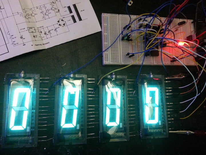

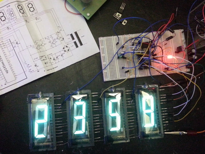

Een grote VFD klok, Het fillament zal ik wel met wisselspanning moeten gaan voeden om alles egaal op te laten lichten, dit is nu nog met dc gedaan. Zover heb ik niet echt een makkelijke oplossing kunnen vinden op het internet om dit goed op te lossen. Een AC adaptertje lijkt mij het makkelijkst.
Nu nog een klein printje ontwerpen, alles zit nog op breadboard. En dan begint een andere uitdaging een mooie behuizing bedenken (en maken).

Ha,leuk monsterVisje. dezelfde waar ik een klok mee heb gemaakt een tijdje terug. ik heb toen van een klein adapter trafootje de secundaire weggestript en er 2x 1,6V op gewikkeld.
Ze zijn echt groot he!
montage is wel vervelend. de achterkant is vlak, dus dubbelzijdige taps is een optie.
Zo kan het ook:
"LOAD" is hier de gloeidraad.

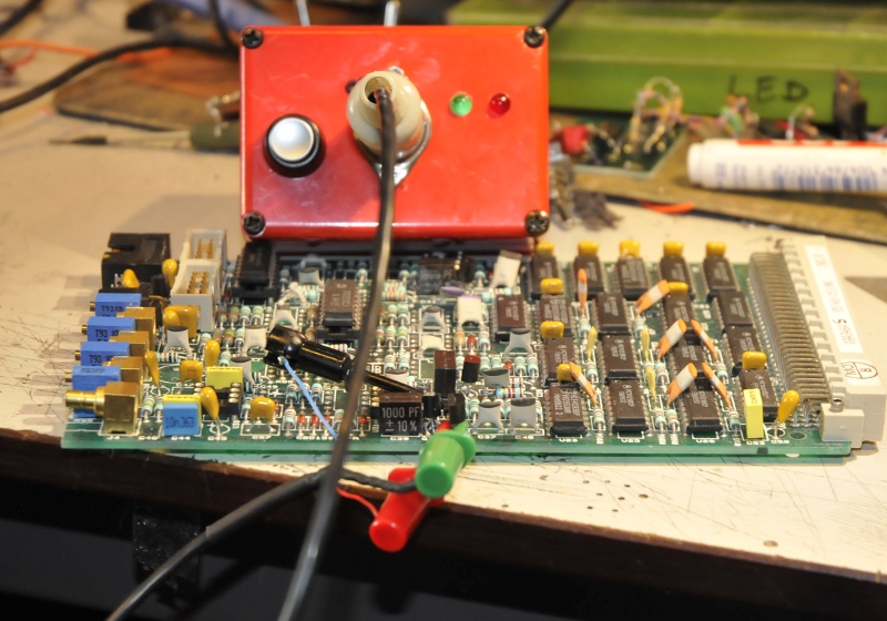

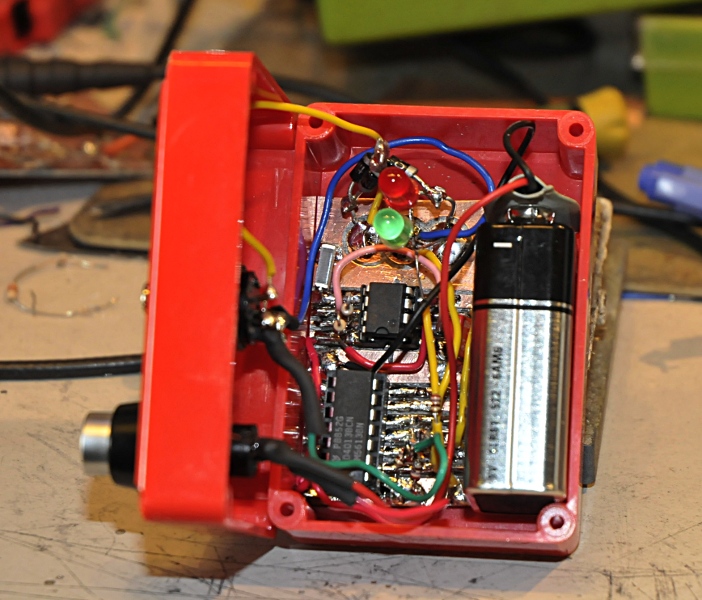

Niet dat ik er een nodig had (ik heb al een stuk of 6 tortesters)maar het schema uit een oude electronics world was nogal raar. Heel simpel met twee IC's maar er stond onder andere een reset knop bij die de 5V rail; direct aan massa schakelde. Het voordeel is dat je aan de rooksignalen ziet dat de boel toch werkt.
De 7474 was vreemd aangesloten dus even opgebouwd en inderdaad het deed weinig. Nu ik toch bezig was en het idee van een in situ tortester wel grappig vond en ook het switchen van de polariteit door de flipflop, heb ik de boel wat aangepast en geschikt gemaakt voor 9V.
http://www.pa4tim.nl/?p=4787
