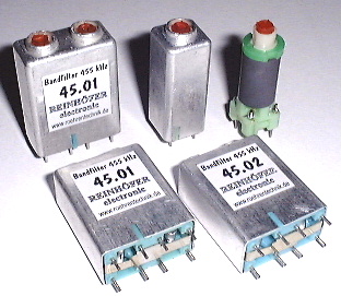

Mocht je moeite hebben met de spoeltjes, daarvoor kan je terecht bij
een Duits bedrijf dat alle spoeltje namaakt. Zelfs de Amroh 402.
Worden er nog ergens 402 spoelen gemaakt?
Edit: Inderdaad gevonden ha: http://www.roehrentechnik.de/html/einzelspulen.html

In dat ontwerp is het bandfilter een belangrijke component.
Als je die man de wensen doorgeeft, ik dacht jij wilde 3,5 tot 4,5 MHz
ontvangen ? Dan maakt hij dat keurig voor jou op maat.
Dan dien je zelf enkel drie windingen in en uit aan te leggen.
Transistoren is toch leuker (Josty stijl) dan met buizen. Want
piraten zijn meestal zwakke stations.
http://www.roehrentechnik.de/html/zf-bandfilter.html

Die spoeltjes, spoelhuisjes zijn mooi maar heb ze niet echt nodig want die maak ik zelf wel.
In combinatie met eventueel sloop materiaal hoeft het niet moeilijk te zijn.
Maar ik kan die kastjes ook uit het niets namaken, met bijvoorbeeld dunne printplaat knippen en soldeer je zo een huisje.
(blik bewerken ook geen probleem! En ook spoelvormpjes kan ik in het ergste geval laten draaien)
Maar niet iedereen heeft dat geluk natuurlijk!
En ondanks dat ik er geen fan van ben kun je ook ringetjes gebruiken.(bij mij alleen als het moet)
