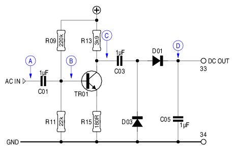

TR01 is een simpele versterker. Omdat diens basis een bepaalde gelijkstroom-instelling nodig heeft, is C01 in de signaalweg geplaatst.
Het is normaal, dat je (met de scoop) links en rechts van C01 hetzelfde signaal meet. Als je de gelijkspanning meet, zal je waarschijnlijk merken, dat links en rechts niet overeen komen.
Op de collector van TR01 (knooppunt R13/C03) zou je een gelijkaardig signaal (wisselspanning) moeten meten als op de basis, maar met een grotere amplitude.
C03, D01 en D03 vormen een diodepomp - ze zetten de wisselspanning om naar gelijkspanning. C05 doet diens als buffer, zodat de VU-meter niet te wild heen-en-weer gaat zwaaien.

Ik begrijp niet goed, wàt je nu precies gemeten hebt. Misschien wordt het hiermee duidelijker:
http://prosje.be/CO/Schemas/VU-Amp.png
Meten doe je t.o.v. GND.
Meten met de multimeter in zijn DC-stand:
De opgegeven spanningen in het originele schema zijn gelijkspanningen. Die zouden ongeveer juist moeten zijn - een kleine afwijking kan geen kwaad.
Meten met de scoop in zijn AC-stand:
Op punt B zou je dezelfde wisselspanning moeten meten als op punt A.
Op punt C zou je dezelfde golfvorm moeten zien als op punt B, maar met een grotere amplitude.
Punt D kan je best meten met de scoop in zijn DC-stand. Daar zou een gelijkspanning moeten staan met aardig wat rimpel.
