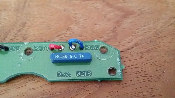

Goedenavond
Wie o wie kan mij vertellen wat dit voor component is??
Nu kan ik best wel het een en ander benoemen. maar deze sloeg ik even over....
Specs:
2 aansluitingen.
Tekst: Meder 6-C T4
http://i1379.photobucket.com/albums/ah147/Kefstar/20140715_190001_zpsddcea044.jpg
Shiptronic
Ik vermoed een zekering.
Naderings sensor : http://nl.mouser.com/ProductDetail/MEDER-electronic-Standex/MK06-8-B/?…
optie 1: Google : meder 6-c t4 ,, en dan afbeeldingen, scrollen en plaatjes kijken ;)
optie 2: Meder www. er voor .com er achter zie www.meder.com
[Bericht gewijzigd door Shiptronic op 15 juli 2014 19:27:22 (14%)
Dank u. :)
Natuurlijk wel van gehoord maar nooit zo klein gezien. :+

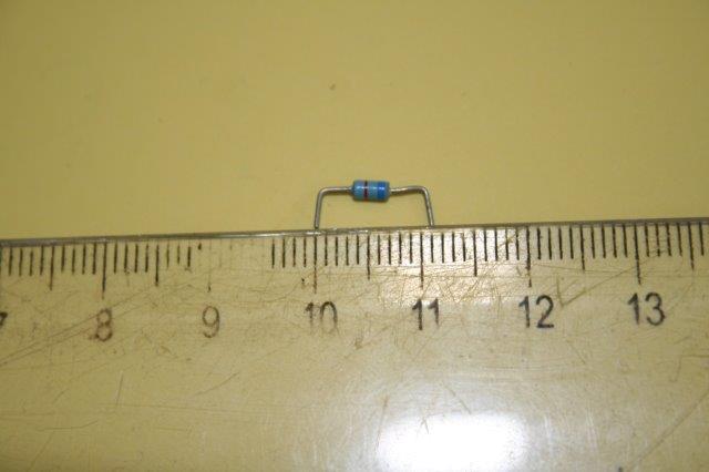

Hallo CO'ers,
Iemand enig idee wat dit zou kunnen zijn?
Komt niet uit een apparaat, maar heb bij het opruimen er een stuk of 50 gevonden.
http://www.uploadarchief.net/files/download/img_8997.jpg
Op zeker een BAW62. Door Philips gefabriceerd en standaard ook veel door Philips gebruikt. Specs vergelijkbaar met 1N4148 (voor de zekerheid even controleren).
