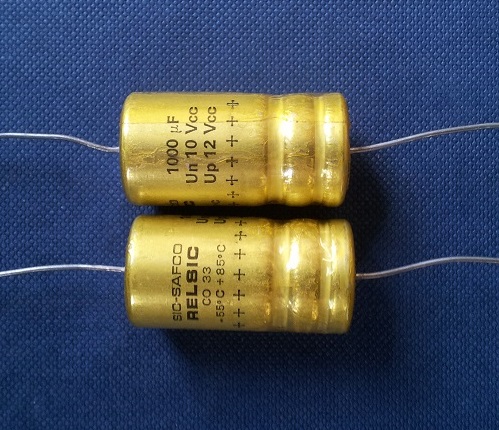

http://www.uploadarchief.net/files/download/relsic.jpg
Dat het elco's zijn had ik al gegokt. Maar verder houdt het op met mijn kennis...
Ze komen vermoedelijk uit Frankrijk. En wellicht worden ze gewaardeerd door èchte audiofielen.
Maar wie weet er iets meer over de achtergrond en toepasbaarheid van deze elco's?
Relsic co33, long-life elco's van Sic-Safco, oud.
die elco's had ik ook diverse liggen nos modellen. maar gezien ze best groot waren voor de capaciteit heb ik bijna alles weggemikt. dingen waren al een 26 jaar oud en nooit gebruikt..
Maar aan wat voor toepassing moet ik denken?
Ik zie ze voor best stevige prijzen op Ebay staan... terwijl ik op mijn advertenties (waar vrij op geboden mag worden) nul reacties krijg...
Ik verbaas me nergens meer over...
Ik kan me best voorstellen dat dit soort onderdelen beter op hun plaats zijn in de milieustraat of in het museum dan in een apparaat.
Als ik al mijn spullen zou kunnen verkopen voor de prijzen die op Ebay gevraagd worden zou ik kunnen gaan rentenieren :) .
Kijk ook eens of er daar werkelijk op geboden wordt.
Vaak zijn dat golddiggers die van alles aanbieden in de hoop dat er ergens in de wereld iemand rondloopt die nu precies dat ene onderdeel wil hebben.
Een elco is gewoon een elco (ja, ik weet het, er zijn wel degelijk verschillen).
Eentje van 25 jaar oud is een oude elco die ik niet zonder meer in mijn apparatuur wil hebben.
1000 uF verwacht ik niet in een signaalkring dus eventuele audiofiele kwaliteiten zijn daar niet aan de orde.

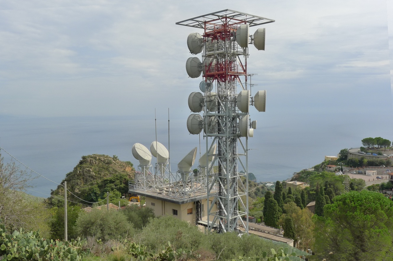

Ik kwam op Sicilië een mast tegen met een aantal antennes in de vorm van ijshoorntjes. Ik kom dat niet direkt verklaren Iemand een idee waar die voor zijn? Foto: (klik voor groter, de bedoelde antennes zijn linksonder)
http://www.uploadarchief.net/files/download/resized/p1060295%20rr.jpg
dat zijn zo te zien straalverbindingen naar een ander eiland of vasteland.. staan hier ook op bijna elke gsm mast in de vorm van die dingen in de mast op de foto. hoe meer van die dingen erop staan hoe belangrijker de mast is, meestal een centermast die koppelt naar andere masten toe in de buurt. zonder die centermast valt alles uit erachter..
TinusTech
Hoi Testman, Die 'dozen'die horizontaal gericht zijn, dat zijn straalverbindingen, dat is mij wel duidelijk. Maar die dingen daar linksonder zien er heel anders uit, met een soort tuit vanonderen. Wat zijn dat dan?
Ik denk dat je van links naar rechts sattelietantennes en dan weer sraaalverbindings antennes ziet. Geheel rechts in de toren zijn inderdaad gewonen straalverbindings parabolen.
Die 'tuba's' kunnen mogelijk elektronisch worden gericht en/of afgestemd.
denk toch echt dat de linkse ook straalontvangers zijn, idd elektrisch verstelbaar. de ontvang kant zit horizontaal gericht, op de bovenkant zit een strip, net als de horizontale modellen op de achterkant hebben. voordeel van de "cone" modellen is dat ze makkelijker te stellen zijn met een veel kleinere draaicirkel als de aan 1 kant zware horizontale modellen. miss zo gemaakt om te kunnen wisselen van bron als er 1 zender platligt..
Volgens mij is de vorm in basis een conus, maar is ie om praktische redenen omgevouwen. Dus.... waarom een conus als antenne en niet een parabool?
Ps: mischien dat de conus werkt als de golflengte groter is dan het apparaat? Parabool werkt alleen als de golflengte kleiner is dan de parabool.....

Het is toch gewoon een toeter met een spiegel??
