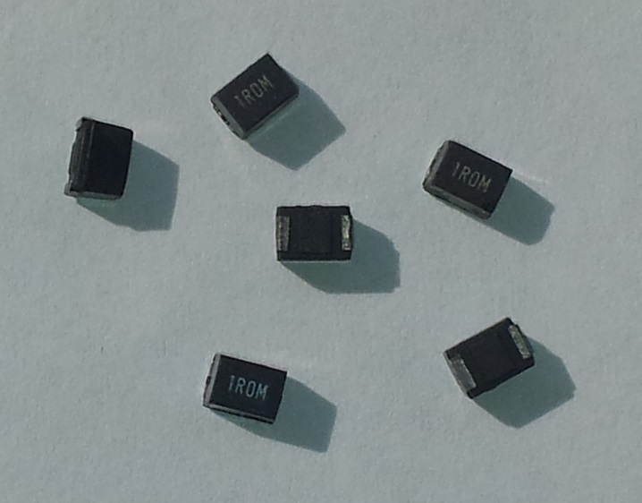

Ik heb hier wat zwarte SMD-blokjes in strip. Ik dacht dat het weerstanden waren maar de weerstand is heel erg laag, doormeten levert bijna 0 Ω.
Een foto maken lukt niet goed.
Het zijn zwarte blokjes met twee aansluitingen. l x b x h is ongeveer 4 x 3 x 2,5 mm.
Opdruk is 1R0M, Googlen levert spoeltjes op van 1µH. Maar ik heb geen idee hoe ik dat kan verifiëren.

Ik heb het geprobeerd met mijn Chinese "allesmeter" van 10 euro (ik hou even 5 seconden stilte voor degenen die een spontane lachbui krijgen) en die concludeert dat het een weerstand van 0,4 Ω is.
Ik denk dat de waarde buiten het meetbereik valt... en nauwkeuriger apparatuur heb ik helaas niet.
In theorie kan dat ook, maar dan heeft hij wel vrij forse afmetingen, en bij kleine weerstanden wijkt een meter vaak eerder naar boven af dan naar beneden.
Echt uitsluitsel kan misschien een foto bieden.
Op 1 september 2014 12:41:25 schreef Shiptronic:
als erop staat 1R0M, zou ik eerder denken aan een weerstand van 1.0Ω
Die R is heel gebruikelijk hoor bij spoeltjes.
Maar gezien de waarde van 1µH zou de toepassing beperkt blijven tot het ontstoren van voedingslijnen?
Of zijn er meer leuke projecten voor te vinden?
Ja, bedoeld voor ontstoring. Bovendien, gezien de maat, niet geschikt voor grote stromen. Om een ordegrootte te kunnen schatten even zitten zoeken op farnell: http://nl.farnell.com/laird-technologies/tys30151r0n-10/inductor-1%C2%…
Toch wel 2A! En dat kleiner dan wat jij hebt.
En bij deze kan je zien dat ze wel eens 4R7 er op printen om 4.7uH aan te geven:
http://nl.farnell.com/bourns/srp4012ta-1r0m/inductor-shielded-1uh-20-4…

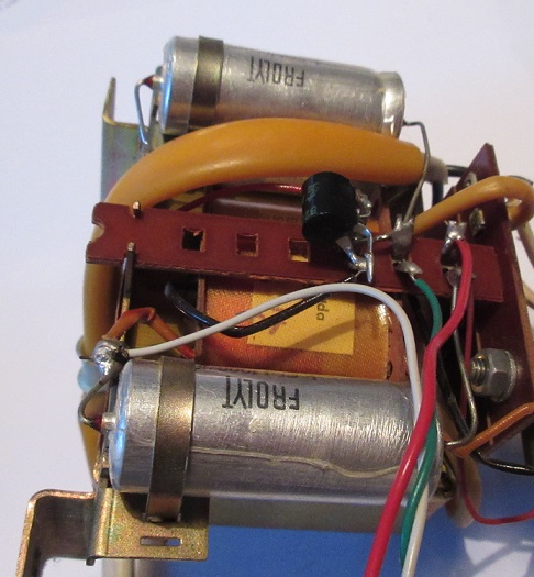

In mijn rommelkist vond ik een oude voeding uit de jaren '70, zie foto:
De voeding bestaat uit een trafo, twee afvlakelco's en een bruggelijkrichter van het type B20C25.

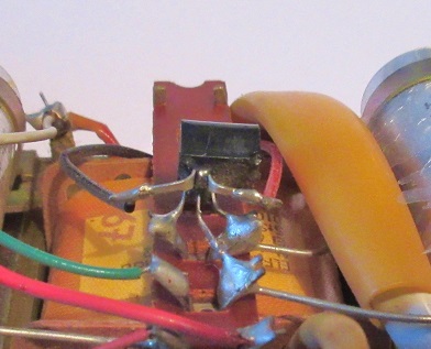

Nadere inspectie van laatstgenoemd onderdeel leert dat er vijf aansluitpennen aan zitten in plaats van vier, zie onderstaande foto:
Heeft iemand enig idee waar die vijfde aansluiting voor dient? Google biedt helaas geen soelaas...
Een trafo van Elfema en elco's van Frolyt, mocht er geen antwoord gevonden worden, dan kan je altijd nog schema's van RFT radio's gaan doorzoeken.
Ik heb ergens het idee dat er in de seleenbrug steeds 2 delen parallell staan, en dat het met inwendige verbindingen niet helemaal lukte. Ik sluit me aan bij fatbeard hieronder.
Pertinax
Op 3 september 2014 09:24:16 schreef Wasluis1971
Ik ben in een Saba Villingen iets gelijkaardigs tegengekomen.
Het zal ongeveer zo in elkaar zitten (die diodes kunnen ook allemaal andersom zitten)...
Hier stond het foute plaatje, ter leeringh ende vermaeck (ik schaam mij diep)...
[edit] ... dat was natuurlijk komplete ape(n)kool. Wel vreemd dat niemand dat gezien heeft...
Het zit natuurlijk zó:
(òf met alle diodes precies andersom natuurlijk)
[Bericht gewijzigd door fatbeard op (51%)]

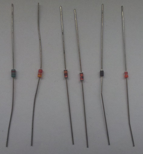

6 diodes... van links naar rechts:
1) groene diode met rode en bruine (?) band, rood is het breedste.
2) diode met twee keer rood en twee keer geel, laatste geel is het breedste.
3+4) diode met gele band en deels onleesbare tekst (C33PH?)
5) zwarte diode zonder polariteitsaanduideing.
6) diode met één oranje band bij de kathode.
1) BA+letter+21 Philipscodering, is hier vaker langsgekomen dus misschien heb ik hem wel ergens in dit topic al een keer overgetypt (nu even databoek niet onder handbereik)
2) 1N4242??? Zijn het zeker weten rode banden?
3+4) PH C33 klinkt als BZX79C33, maar in elk geval een zener van Philips
5) diac? dan moet hij twee kanten op zeneren bij een voltje of 30.
6) iets
Misschien een 1N4422 (56V zener)?
Nee... ik meet in één richting gewoon een diodeovergang... iets met 0,6V in doorlaat op mijn universeelmeter.
Ah, dat (4422) zou zomaar kunnen. Ik zag op de foto niet helemaal hoe de ringen zaten en schreef eerst uit automatisme 4148... Dat is toch de meest voorkomende met kleurcode.
Een 1N914 en een 1N4148 haal ik er tegenwoordig wel tussenuit op kleurcode... maar de rest blijft altijd lastig. Wat ik niet kan thuisbrengen zal wel weer in het vakje "diversen" komen.
