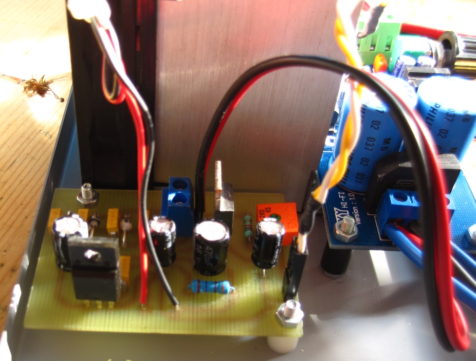

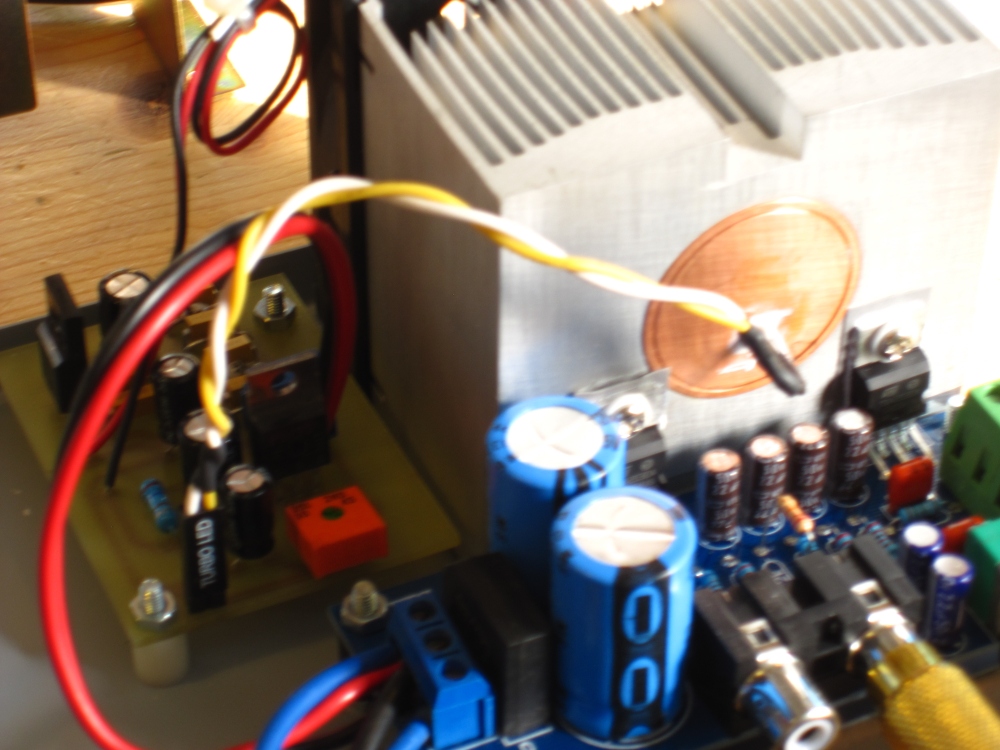

Bezig met een versterker module, voor de temperatuur gestuurde ventilator regeling het shema van Blackdog gebruikt uit dit topic: http://www.circuitsonline.net/forum/view/121338/3/ Extra op het printje is een gelijkrichter en LM7812. NTC met thermische lijm vast gezet in het koelblok. Regeling werkt verder prima, dat was ook wel te verwachten bij een goed getest shema van Blackdog.

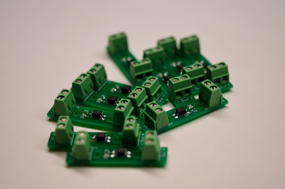

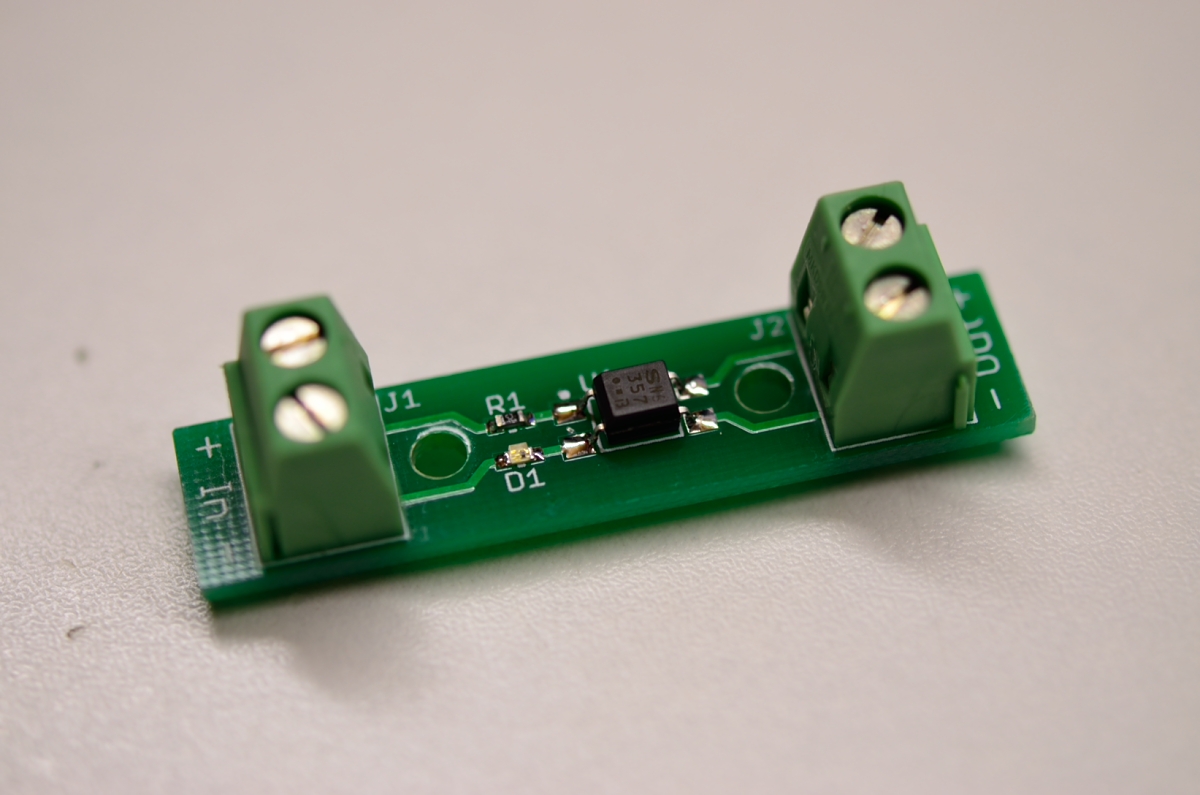

Klein werk gerelateerd projectje. Een optocoupler printje om het ene apparaat (AD converter) te starten vanuit het andere apparaat (GC). Printen bevat dan ook niet meer dan een optocoupler, weerstand, LED en twee terminals.

Op 11 september 2014 23:54:00 schreef klein is fijn:
Maar het routen was zeker een groot probleem :)
Ik durf het bijna niet te zeggen, Kif, maar die schroefgaten zitten wel erg dicht bij de spoortjes. Als iemand daar lomp een schroef in draait ligt het spoortje doormidden en/of beide spoortjes kortgesloten. Met een kunststof (of karton/pertinax) ringetje is dat wel op te lossen.
Wel vreselijk mooi gefotografeerd :) (En gesoldeerd)
