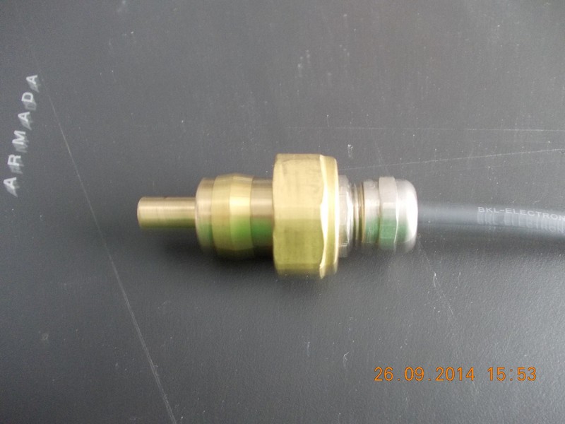

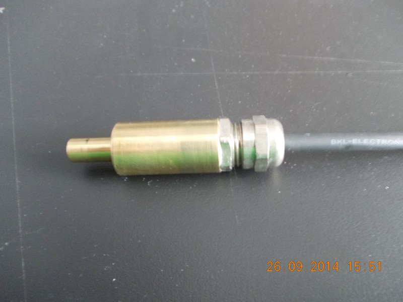

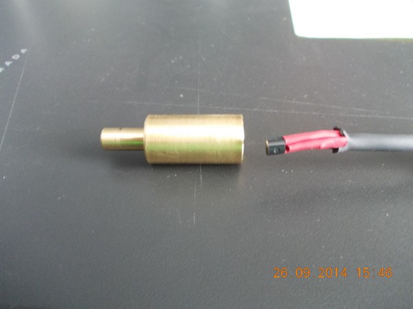

Mijn eerste projectje.
temperatuur sensor ds1822.
[Bericht gewijzigd door Henry S. op 26 september 2014 21:27:16 (6%)
@hobby.bob Ziet er goed uit, maar vertel eens wat meer. Waar gaat die voor gebruikt worden ? Heb je de behuizing zelf gemaakt ?
Hi Habbi.bob,
Heb je er ook wat koelpasta in gedaan, dit voor een snellere reactie tijd van je sensor?
Gegroet,
Blackdog
de behuizing is zelfgemaakt.
voorlopig gaat het gebruikt worden voor meting in waterleiding.
het verjongde gedeelte van de behuizing is aan de binnenkant gevuld met koelpasta waar de sensor in zit, dit is voor een betere warmte geleiding.

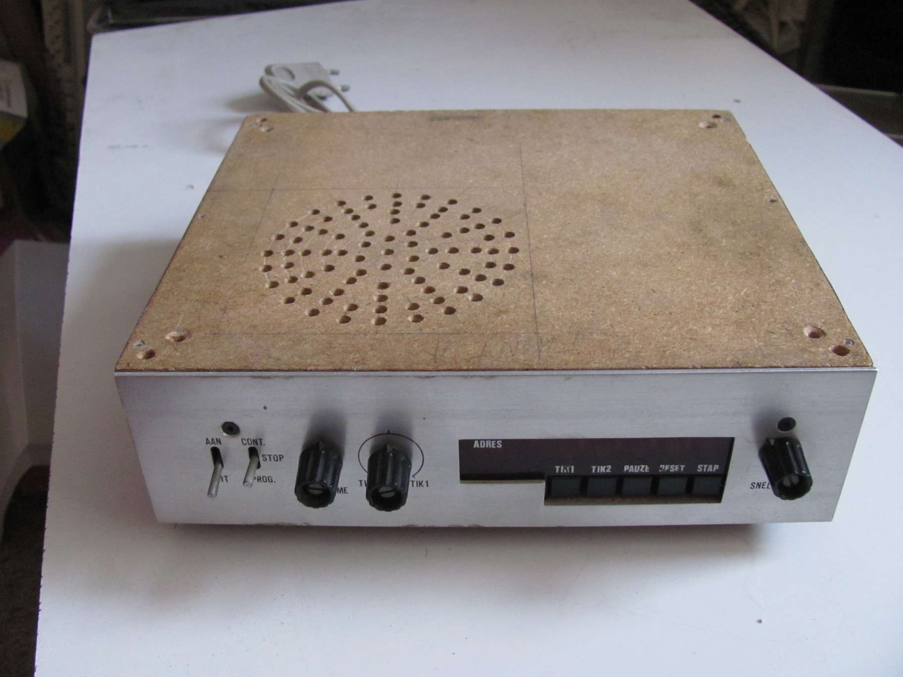

Omdat ik toch met de camera aan het spelen was, heb ik een van mijn oudere projecten (ca. 1979) uit de/zijn kast gehaald: een programmeerbare metronoom. Gemaakt omdat een van de vriendinnetjes moeite had met onregelmatige maatsoorten (3/8, 5/8, 11/16 en zo meer, die komen in authentieke balkan muziek best wel vaak voor).
Microcontrollers bestonden toen al wel, maar waren nogal duur en moeilijk te programmeren (zeker voor een armlastige student).
Vandaar dat deze vrijwel geheel is gebouwd met materiaal uit de rommeldoos/dozen, alleen voor de druktoetsjes, stereopotmeter en knoppen moest ik naar de winkel. De kast werd wel gefineerd maar bij de bovenkant was het fineer op: jammer dan. De zijkanten en onderkant zijn dus wel gefineerd...
http://www.uploadarchief.net/files/download/resized/metronoom.jpg http://www.uploadarchief.net/files/download/resized/front1.jpg

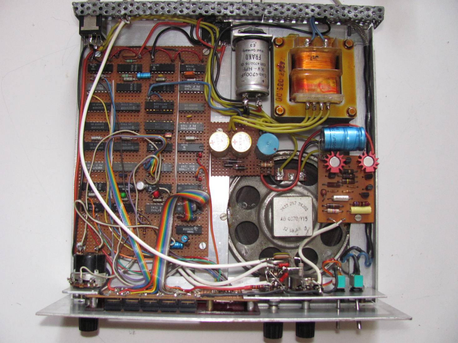

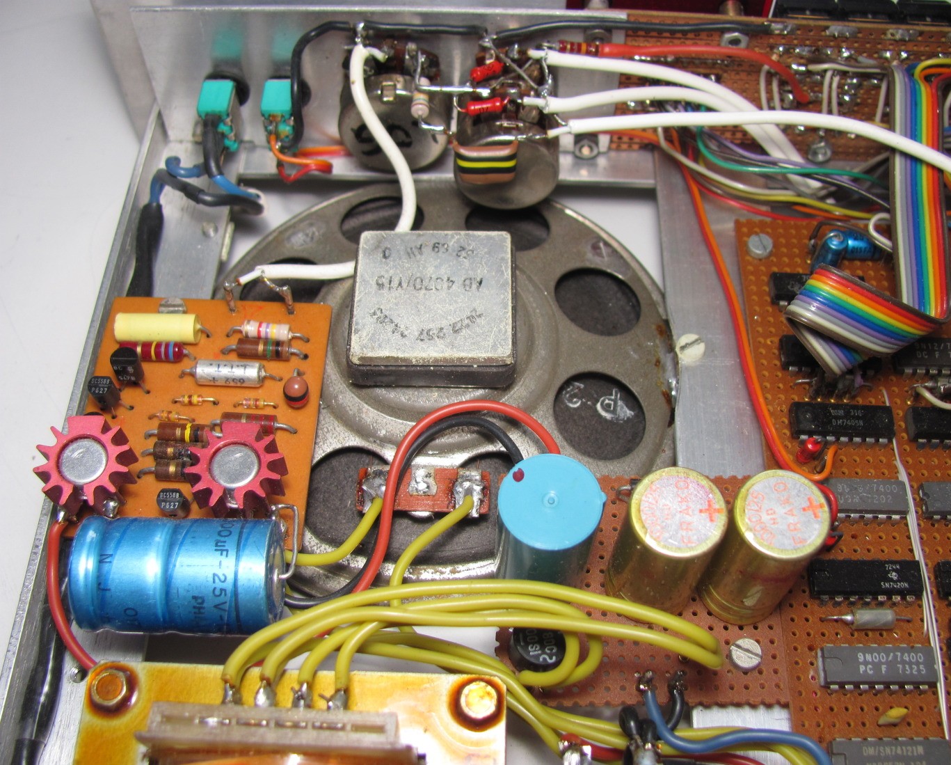

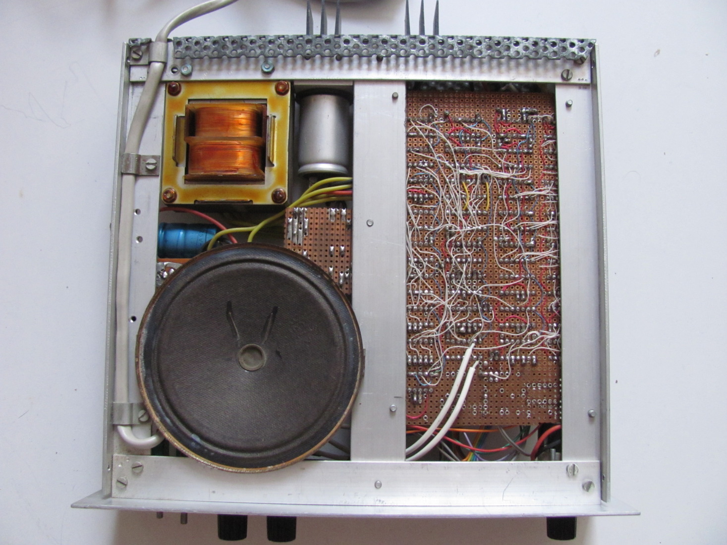

Van binnen ziet het er ondanks het totaal gebrek aan mechanische planning en tekeningen (ik heb ergens het schema nog) best nog wel strak uit:
http://www.uploadarchief.net/files/download/resized/chassis%20boven.jpg http://www.uploadarchief.net/files/download/resized/chassis%20onder.jpg
Die speaker hangt met aangesoldeerde afstandsbusjes aan het frame.

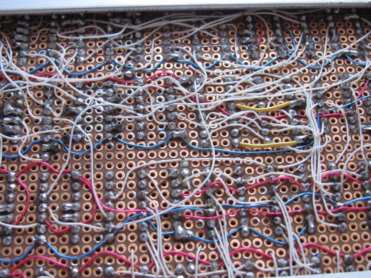

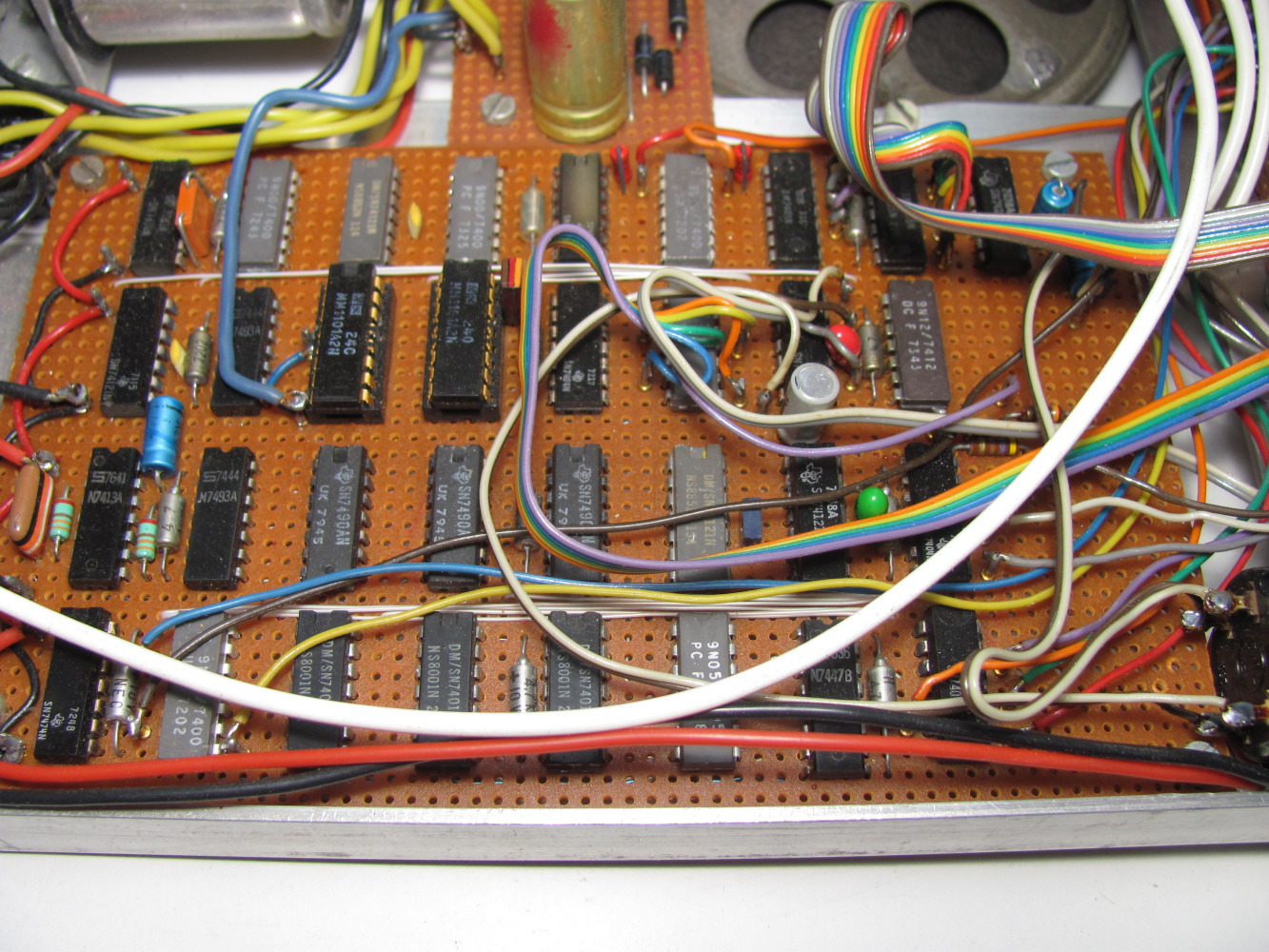

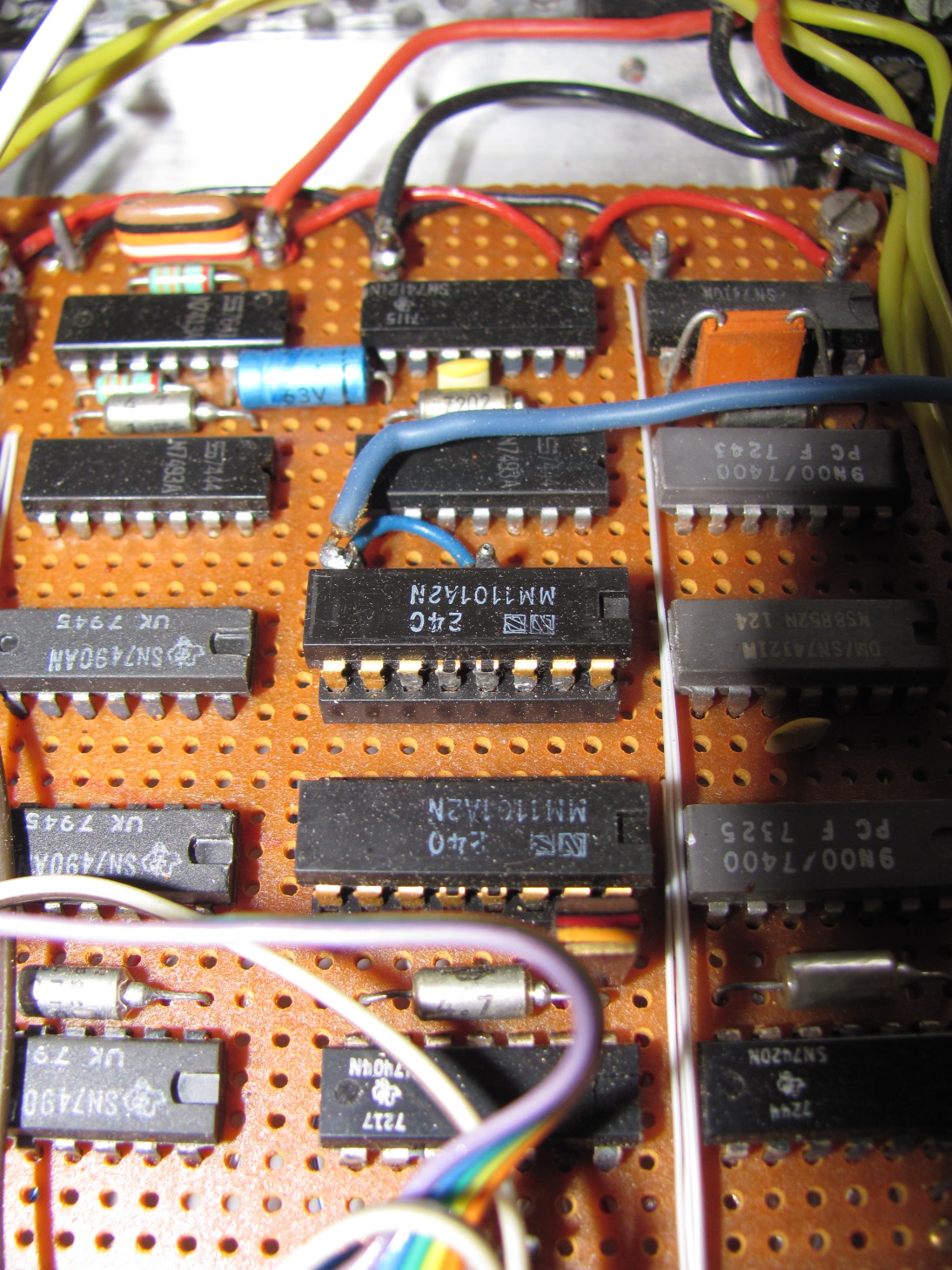

Voor de liefhebbers nog wat detailshots:
http://www.uploadarchief.net/files/download/resized/onderkant%20board.jpg http://www.uploadarchief.net/files/download/resized/digitaal%20board.jpg

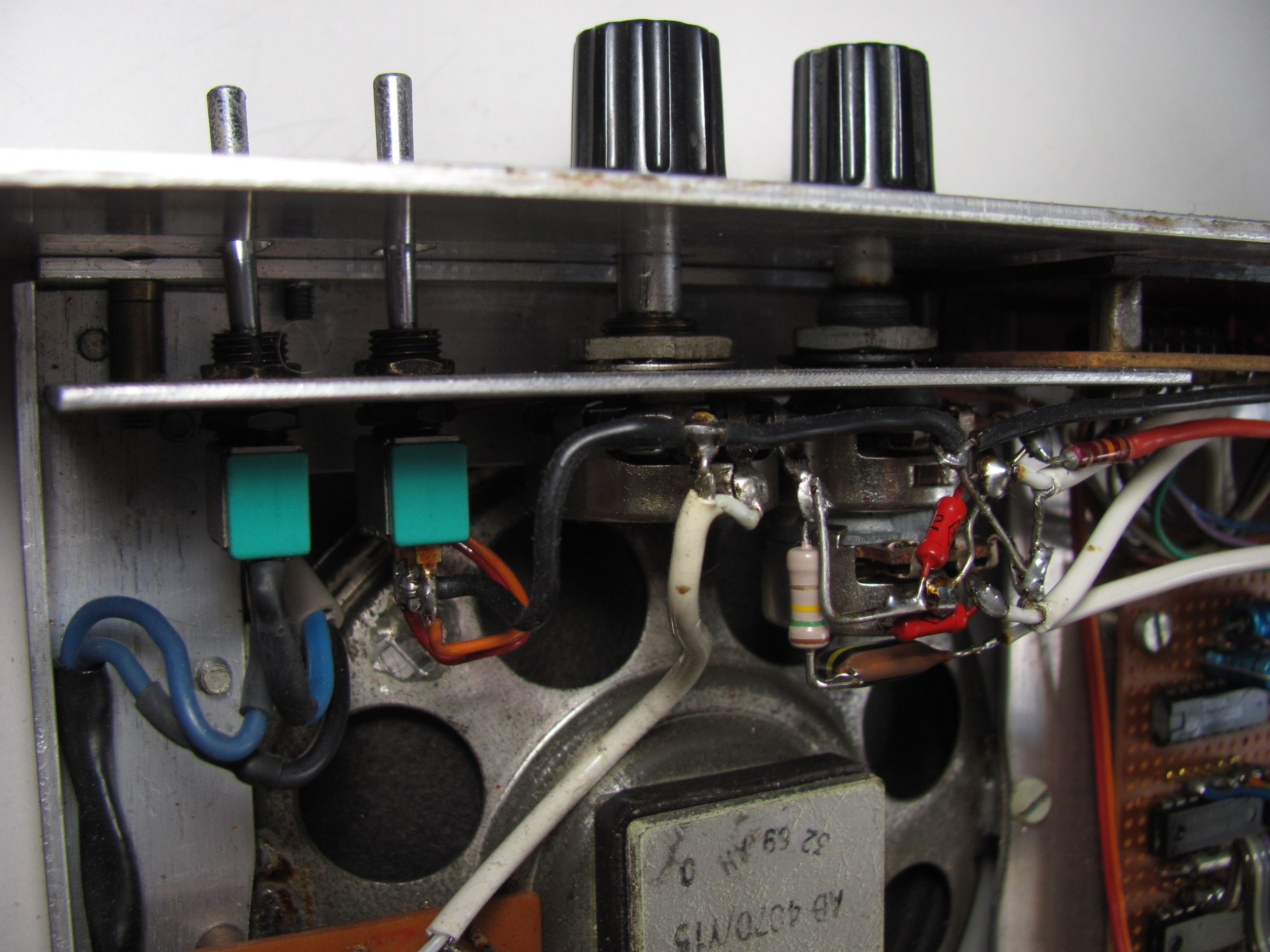

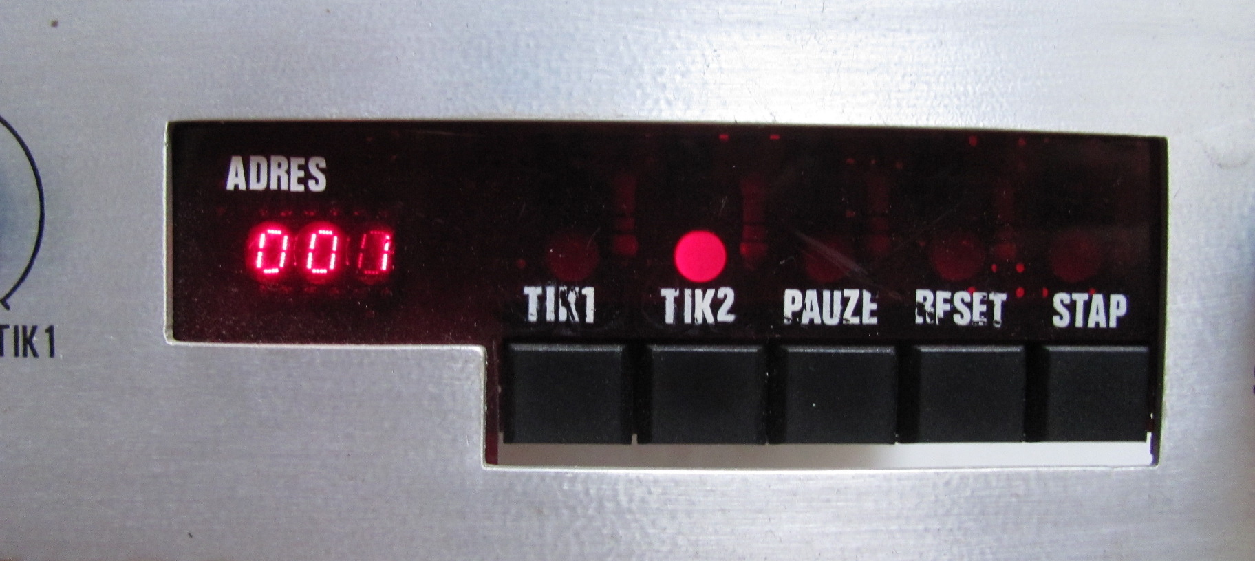

http://www.uploadarchief.net/files/download/resized/board%20detail.jpg http://www.uploadarchief.net/files/download/resized/detail%20bediening.jpg
http://www.uploadarchief.net/files/download/resized/details%20audio.jpgDeze 'eindtrap' is de TUP-TUN versterker uit Elektuur.
Het laat ook zien hoe je nuttig gebruik kunt maken van schakelaars met lange hefbomen...

Die metronoom ziet er indrukwekkend uit, mooi tijdsbeeld. Daar ben je druk mee geweest.
