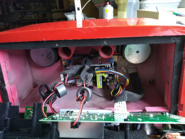

Zo, heb de voeding (PT-65A) geplaatst, net als Lundy tegen de voorkant. De radio werkt ook weer als voorheen. Zie foto.
Maar ik was wel nieuwsgierig naar de opgenomen stroom. Dus de zaak losgehaald en gemeten:
+ 12 V max 350 mA
+ 5 V 0 mA.
In geen enkele situatie zie ik dat de 5V stroom gebruikt. Als ik de +5V los haal blijft de radio in alle modes gewoon werken. Wordt die +5 V misschien gebruikt om een geheugen in de lucht te houden? Ik weet het niet.
Maar de voeding is dus veel te zwaar (spec: 12 V 2,5 A en 5 V 5,5 A).
Dus de volgende knutselaar raad ik aan een lichter exemplaar te zoeken.
Kan zijn dat die 5v voor het geheugen is, als de stekker uit het stopcontact is geweest is hij alles weer kwijt, geheugen, klok, en hij begint weer in de Bluetooth modus
Heb daar zelf nog nooit naar gekeken, de radio's speelden weer en dat was het belangrijkste.
En de voedingen die ik er in heb gezet zitten weer op dezelfde plaats als de originele, alleen konden ze maar met 1 schroefje vast. (zijn ook ong. hetzelfde formaat)

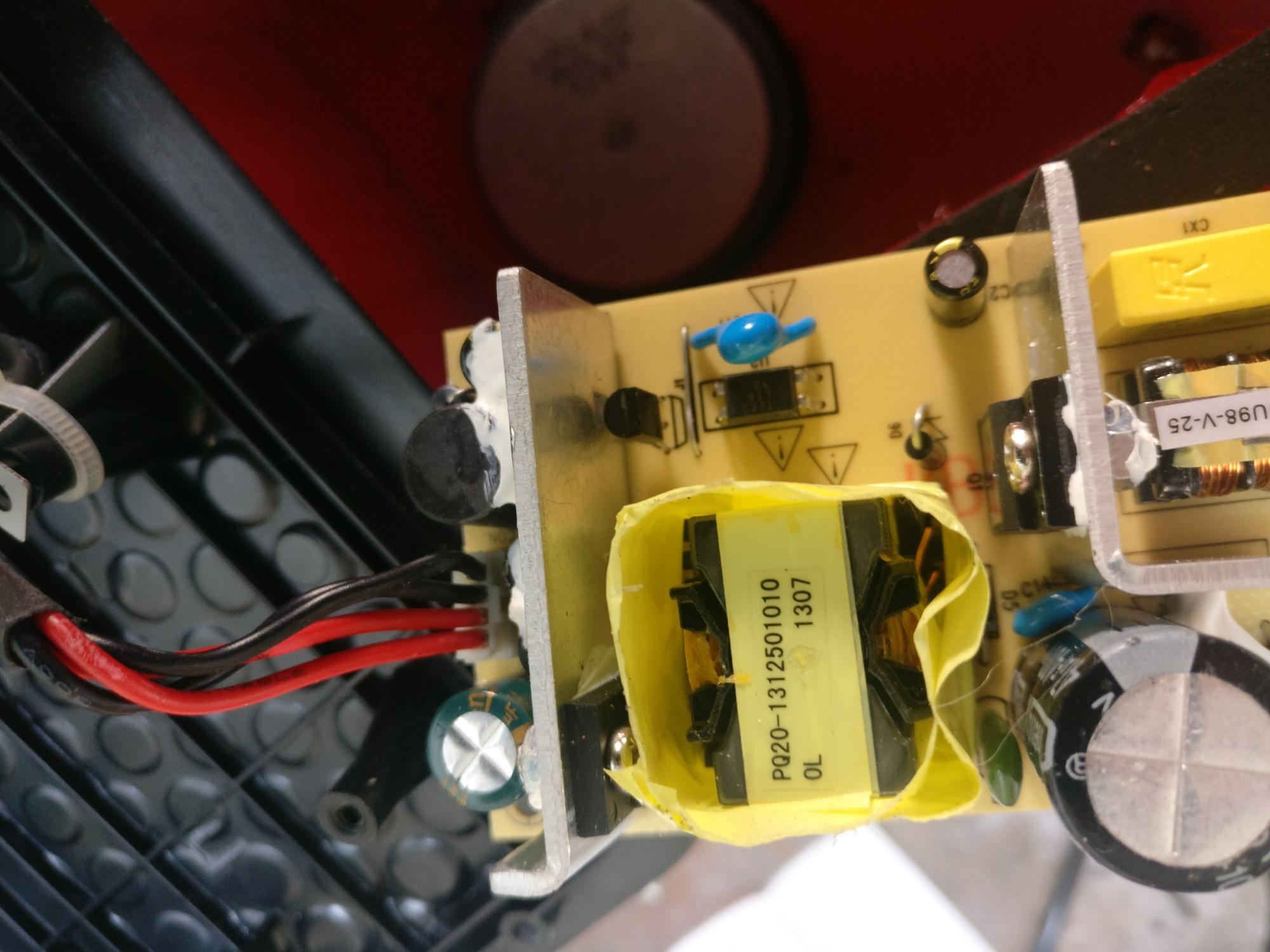

Na stroomuitval ging de ORT7500 niet meer aan.
Voeding ziet er fysiek ok uit, maar output geen 10V en 5.2V meer. (Dit meet 0.00V).
Zekering is niet defect, condensator houd nog stroom vast. Minuten na het verwijderen van de netspanning kwam er nog een vonkje van de condensator toen ik die preventief kortsloot. Stond nog zo'n 12V volt op, houd hier rekening mee als je er mee gaat stoeien.
Ik heb niet de Zener Diode waar andere mensen het over hebben, die is gewoon niet aanwezig op mijn voeding.

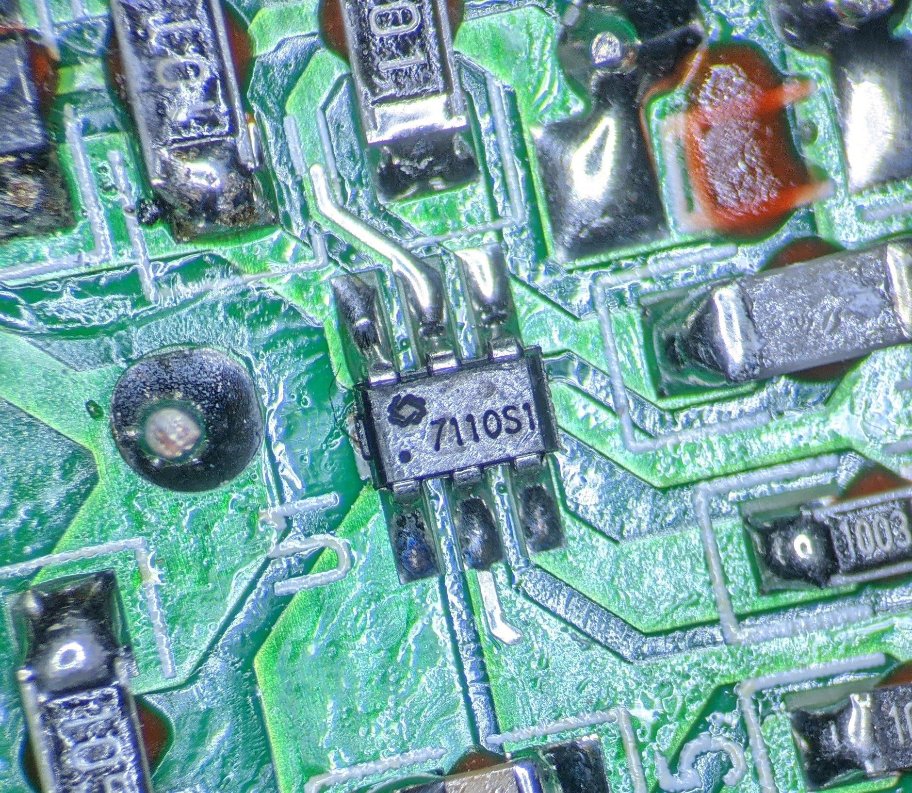

Gezien mensen beweren dat het opwarmen van de condensator / zener helpt, is dit niet gewoon toevallig omdat U1 opwarmt? Zou niet de eerste keer zijn dat ik silicon tegen kom die na jaren werken er ineens genoeg van heeft zonder hitte. Onder de microscoop staat er op deze chip "7110S1", maar kan hier niets onder vinden.
Dit is wel de chip die de eerste mosfet aanstuurt, dus een reële oorzaak van de problemen?
Iemand die wel er er achter komt wat dit voor IC is?
Een russische site kwam hiermee :
Op 30 juni 2020 09:10:02 schreef bprosman:
Pinout klopt compleet niet, helaas.
Het dichtste wat een maat van mij kwam met het uitzoeken van de manufacturer was Synergy Semiconductor, het logo op de chip komt vaag overeen maar ik ben er nog niet helemaal over uit. (Helemaal omdat destijds Synergy volgens mij niet meer bestond en over is gegaan in Micrel, die kort hierna in 2015 overgenomen werd door microchip)
https://www.elnec.com/en/support/ic-logos/manufacturer-description/?ma…

Hallo, ik heb ook een ORT7500 met een defecte voeding. Mijn voedingsprint is hetzelfde als van de fotos eerder in de posts (12v - gnd- 5v - gnd), alleen staat er bij mij geen indicatie van de voedingsspanningen op de print. Bovendien is de kleur van de aangesloten draden verwarrend. De aansluitingen zijn : rood, Rood, Zwart, en zwart. Het lijkt mij, dat de zwarte aansluitingen Gnd zijn, maar dan klopt de print niet met de print in de eerdere post.
Kan iemand mij aangeven hoe ik de nieuwe voeding moet aansluiten?
In de bijlage een foto van de aansluit kabeltjes.

Ik wil de radio graag houden, het is een aandenken aan een uitzending van Miljoenenjacht, waar wij hem hebben gekregen. Ik heb al een andere voeding gekocht. Ik aarzel alleen om de nieuwe voeding aan te sluiten. Volgens de foto van de print zijn de aansluitingen 12v - gnd - 5v - gnd. Bij mij is connector, die op de print moet worden aangesloten Rood - Rood - zwart - zwart. Het lijkt niet logisch om de 12V met 2 rode draden aan te sluiten en de 5V met 2 zwarte draden. De print in mijn radio is voor zover ik het kan zien 100% gelijk aan die op de eerdere foto.
Ik wacht op advies over het aansluiten.

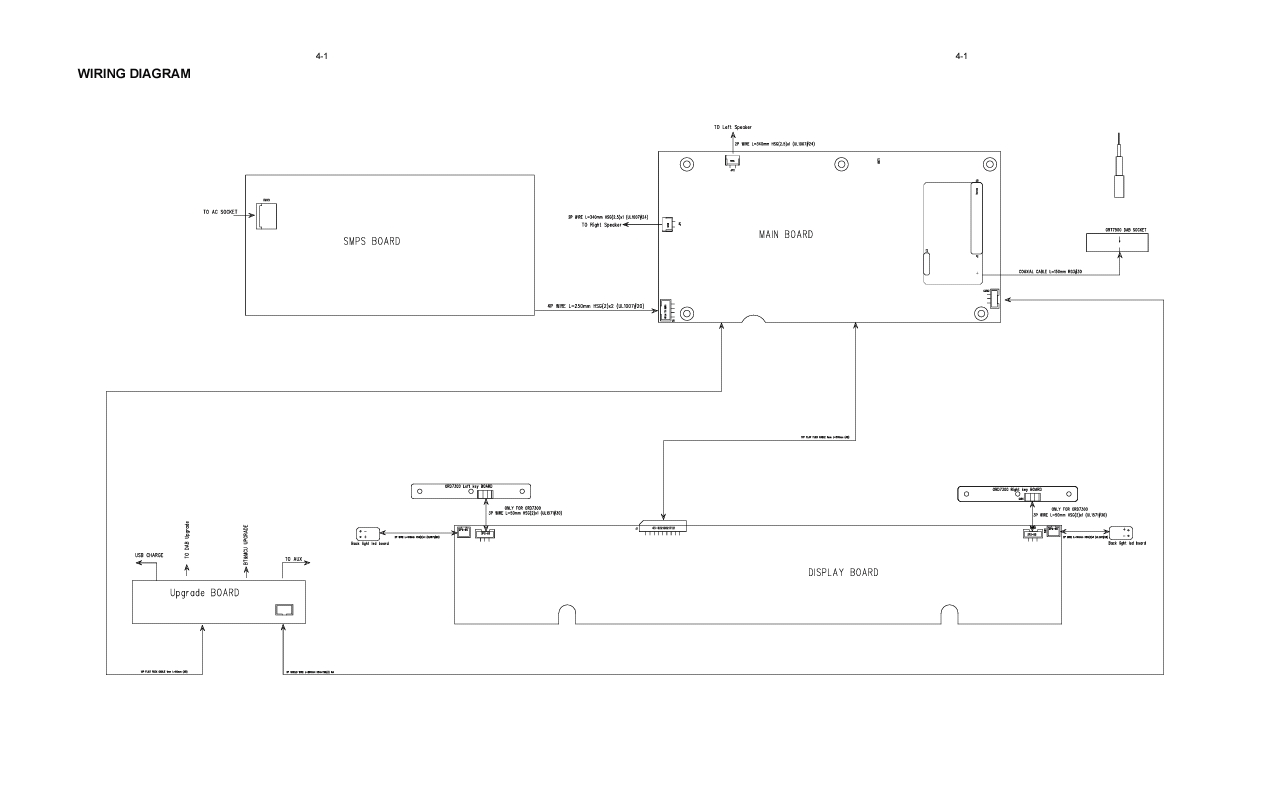

Nu heb ik van mijn collega de servicemanual van die radio gekregen.
Alleen staat daar het voedingsdeel niet in!
Ik zal de PDF proberen te uploaden, wel interessant misschien.

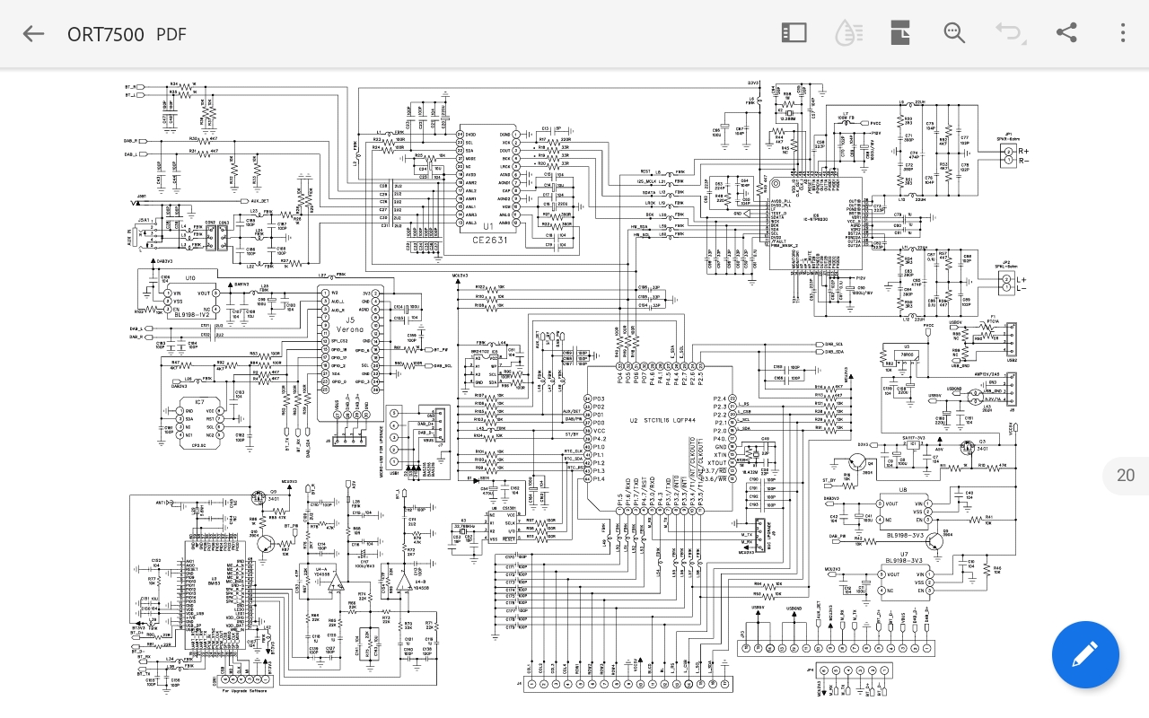

De 5 volt vanuit de voeding wordt zo te zien alleen voor de usb gebruikt, dus met een mooie 12V voeding moet die het ook wel doen denk ik ... kijk maar op het schema !
Succes.
Groet, Hans

Hij heeft denk ik ook 5V nodig.
Ik had dus bij eerdere reacties gelezen dat de radio ook zou moeten werken met alleen de 12v voeding aangezien de 5v voeding enkel voor de usb poort achterop is.
Schema gevonden, zo te zien heb je gelijk. Blijft de 12V wel op spanning als je hem aansluit? Anders is je voeding misschien te licht.
[Bericht gewijzigd door maartenbakker op (68%)]
Op 14 januari 2021 23:41:45 schreef maartenbakker:
Naar mijn idee wel ik heb hem aangesloten op de ingangen en nagemeten toen gaf hij een constante spanning van 12 volt.

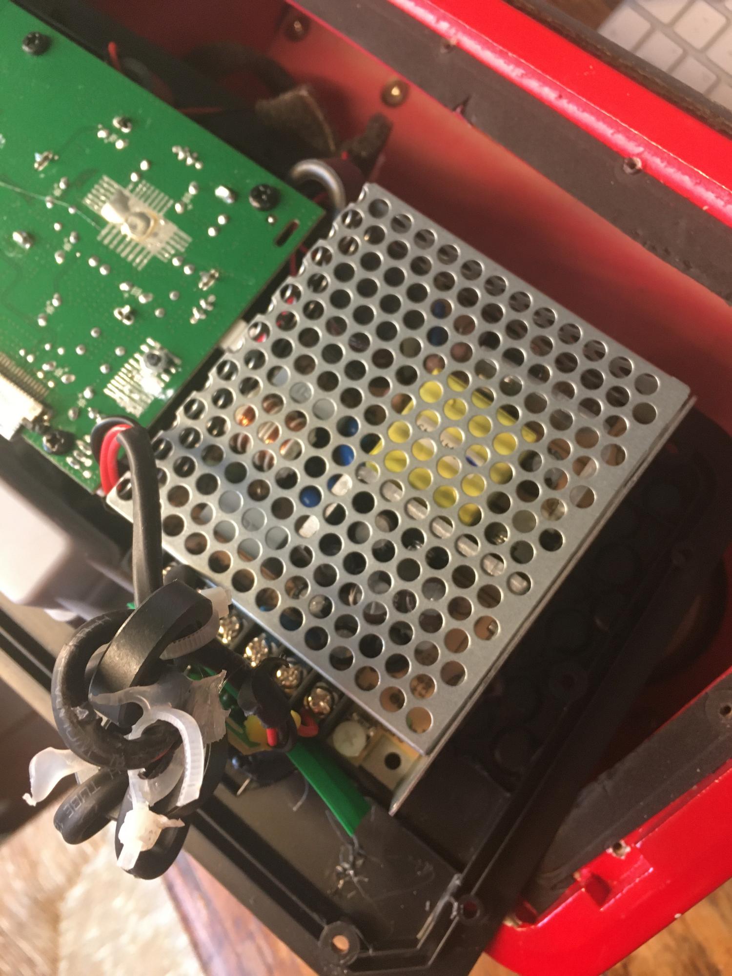

Nou, ik heb dus ook zo'n ORT met hetzelfde euvel. Begin corona kaduuk, en gelijk een tweedehands besteld. En afgelopen kerst begaf die het ook. Zelfde symptomen: helemaal dood. Weer eentje in huis halen lijkt zinloos.
Dan maar de voeding vervangen. Beukenootje suggereerde een mooie voeding. Maar mijn soldeer-skills zijn niet meer zoals jaren geleden, dus keek ik uit naar een voeding met schroefcontacten. Het is de Mean Well RD-35A geworden. Te koop o.a. bij Ali, maar ik heb 'm wegens de verscherpte invoerbepalingen bij Conrad gekocht.
Jeetje wat een knoepert is die RD-35A! Daar had ik mij lelijk op verkeken. Ik heb het oude bevestigingsplastic eerst met een tang zo veel mogelijk verwijderd, en daarna met een mes verder gekortwiekt. De voeding aangesloten en 'm een beetje schuin min of meer op de oude plek geplaatst. Op de foto staat die nog recht, maar dat heb ik later wat aangepast. Dan heeft alles net iets meer ruimte. Uiteindelijk de voeding vastgezet met een lijmpistool. Een nog een plastic afscheiding gemaakt tussen de voeding en het 230V deel.
Dan kon de kast weer dicht. Shit, past niet meer. Die voeding is ook zo idioot groot. Totaal overgedimensioneerd. Maar met een beetje vijlen rondom het gat van de antenne-aansluiting ging die dicht.
En guess what? Hij speelt weer! Met al zijn oude nukken, maar wel, en daar gaat het mij om, met een mooi geluid, en met een externe antenne via een F-stekker. En de usboplaadfunctie werkt ook nog eens.
