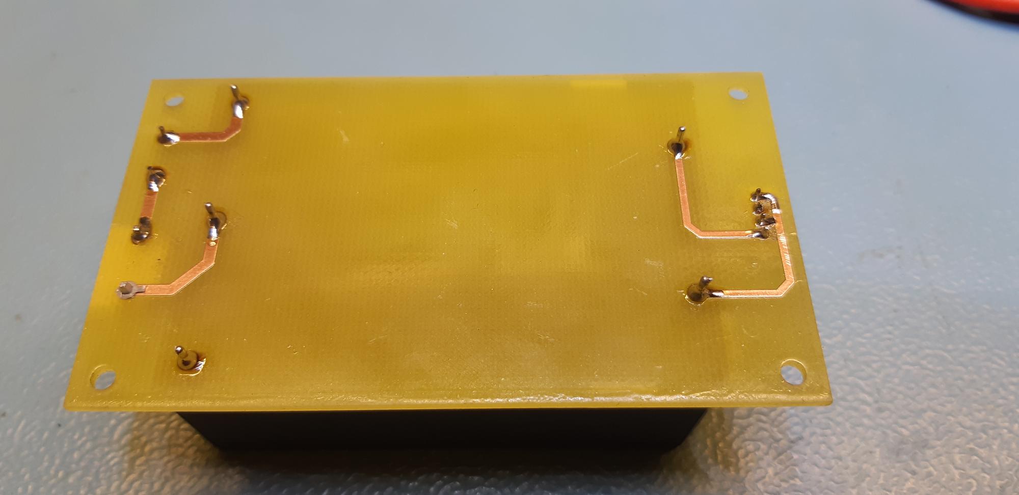

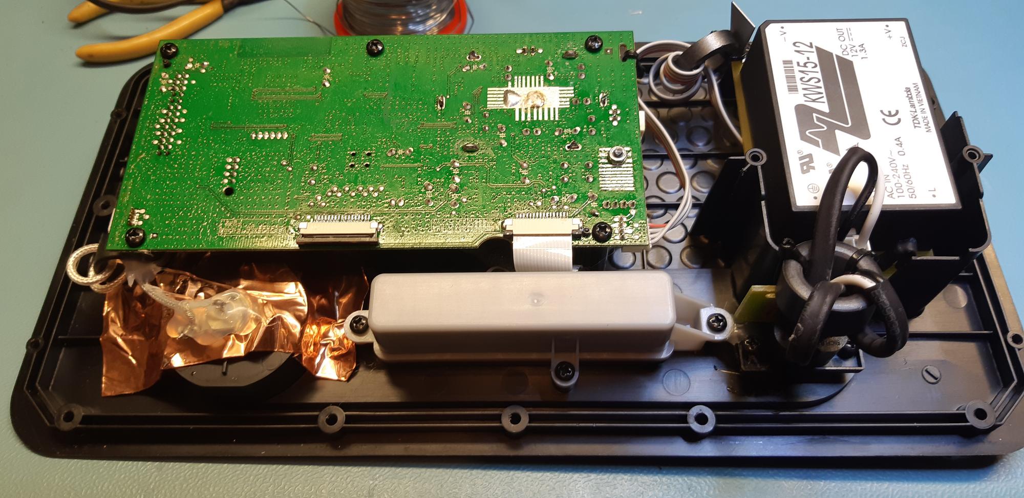

Ik heb hier ook zo'n rood geval met dezelfde klachten als de anderen.
Bij mij is het 6-potige 7110S1 IC defect.
Dus ook maar de voeding vervangen, ik had hier nog een TDK KWS15-12 module liggen (die levert 12V en geen 5V) dus geen USB maar die wordt nooit gebruikt.
Even een printje gefreesd (linksonder is nog niet gesoldeerd!)
De module.
En in de radio gemonteerd, door het zelf gemaakte printje kon ik hem vastzetten op de bestaande bevestigingspunten.
Enne... radio speelt weer als vanouds. :)

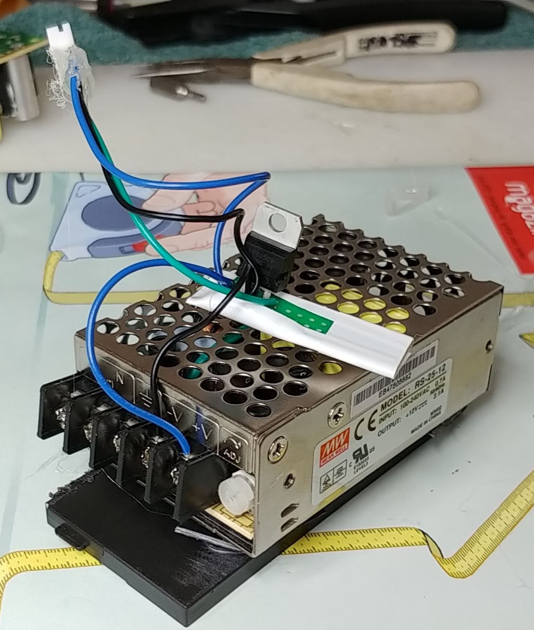

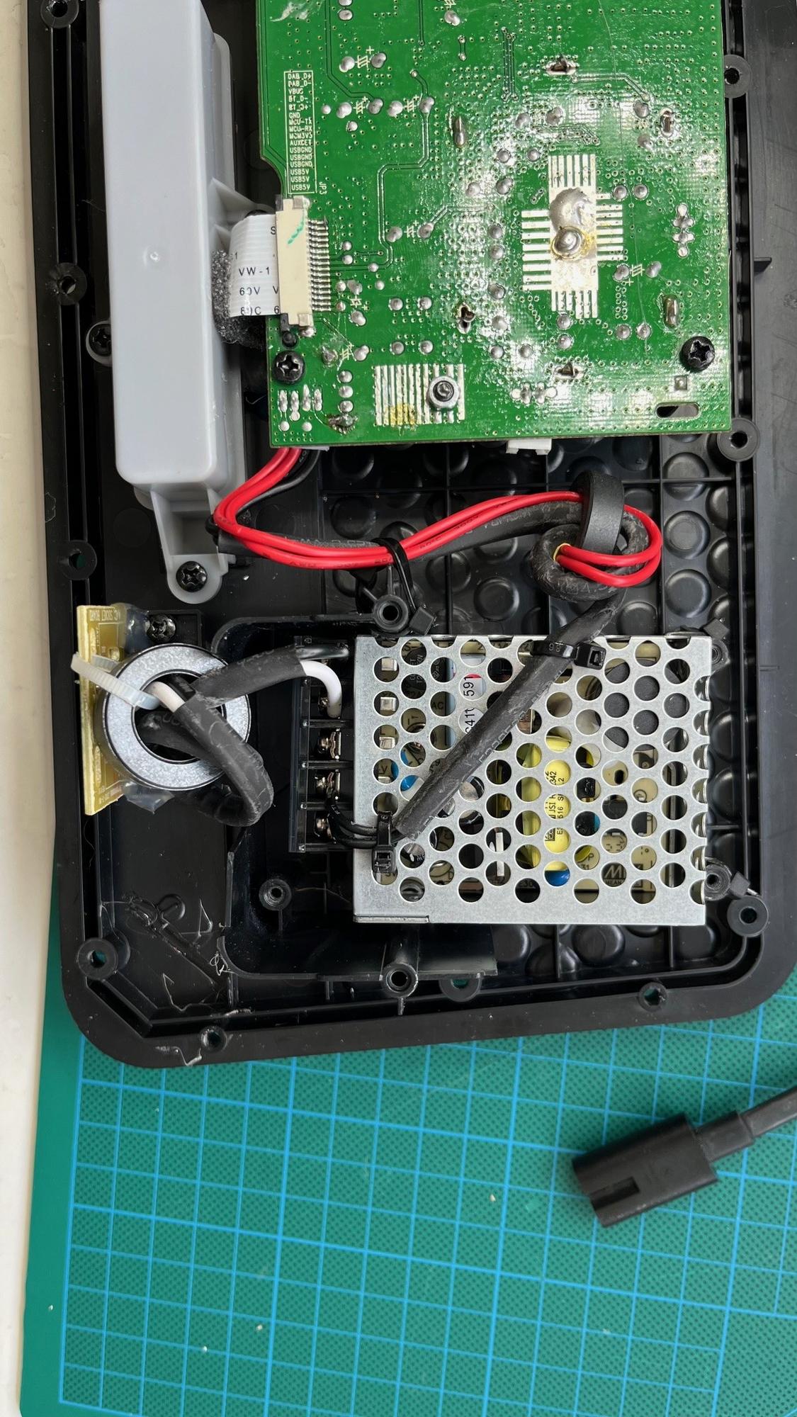

Bedankt allemaal voor het delen van tips en ervaringen. Ik heb daarmee een ORT7500 kunnen repareren. Ik heb gekozen voor een voeding met gesloten metalen behuizing om EMI (storing) op de DAB+/FM banden te minimaliseren. Verder heb ik mij bediend van bedenkelijke mechanische bevestigingstechnieken.
Ik heb het reparatieverslag vastgelegd op:
https://photos.app.goo.gl/PU62kLCha961Wq857
Met vriendelijke groet,
Roland.
Netjes, mooi dat die weer werkt
Je had de voeding ook op de bodem van de kast kunnen plaatsen
Heb ik ook al eens met 1 gedaan, gewoon met dubbelzijdig plakband
Maar zo kan het ook, en je ziet er niks van als de kast dicht is.
En die schakelende voedinkjes willen echt wel storen, het is maar goed dat er geen MW en KG op deze radio's zit.

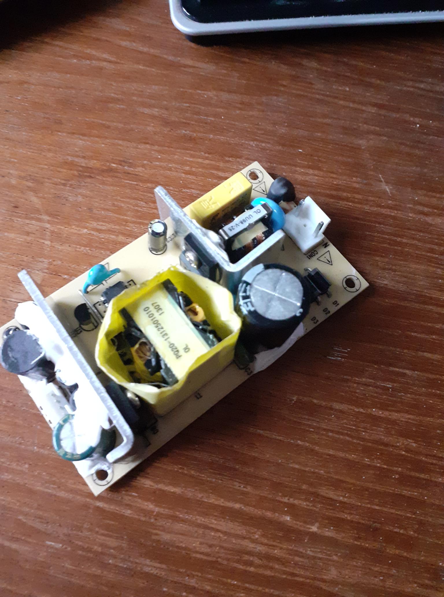

Heeft iemand al eens uitgezocht wat er nou defect is aan dat niet eens zo heel complexe SMPS voedinkje?
Zijn verschillende dingen, een diode aan de onderzijde van print de over een elco.
Heb al eens dat elcootje vervangen toen deed ie het ook weer
En ook al een paar die finaal ontploft waren, staat hier ook wel een foto van. helemaal zwart geblakerd en de fet volledig op sluiting.

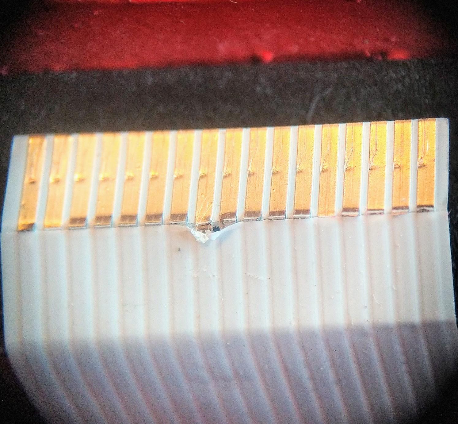

De radio op 2 labvoedingen gehad,(om de defecte voeding te simuleren) hij doet dan wel wat, er staat iets in de display verder reageert hij nergens op.
Bij nadere inspectie is de 17 polige flatcable naar de pcb flink beschadigd en zijn er enkele "sporen" onderbroken.
Is waarschijnlijk bij een eerdere onvoorzichtige kastopening gebeurd, de flatcable naar de display staat dan als eerste strak bij demontage van de achterwand. (repaircafe?) :(
Geheel vervangen is erg lastig, het front moet eraf en er is flink wat thermische lijm gebruikt bij de doorvoer naar het front. Voor je het weet is dan er nog meer schade.
Wie heeft praktische (ervarings)tips voor het aan een zijde herstellen van die flatcable?
Nog even dit topic aanhalen. Heeft iemand nog een werkende link waar ik een nieuwe voeding kan bestellen?
rob040
De originele voeding zul je nergens meer vinden.
Als ik even snel dit topic scan, dan zou je een voeding nodig hebben die +5V en +12V levert.
Die zijn wel te vinden.
Ook hebben sommigen de originele voeding gerepareerd.
Repareren zou m'n eerste keus zijn.
Op 4 januari 2023 10:28:44 schreef saartje79:
Zie mijn post van 8-4-2020. Ik heb de voeding hier besteld:
https://www.conrad.nl/nl/p/ac-dc-inbouwnetvoeding-open-mean-well-pt-65…
Hij is fors duurder geworden. Ik heb toen 27 euro betaald.
Succes.
Ik zou een (schakelende) 12V netadapter nemen en er voor de 5V een goedkope buck-converter achter hangen. Eventueel een 19V laptopvoeding en dan 2 buck-converters erachter, als je die toevallig hebt liggen. De buck converters passen in de radio en de externe voeding is ook nog redelijk handzaam en bovendien goedkoper dan zo'n Meanwell.
Die ziet er van de bovenkant best goed uit, echter van de onderkant matig. Om aan de veiligheidsvoorschriften te voldoen is die waarschijnlijk alleen geschikt voor geaarde apparaten.
