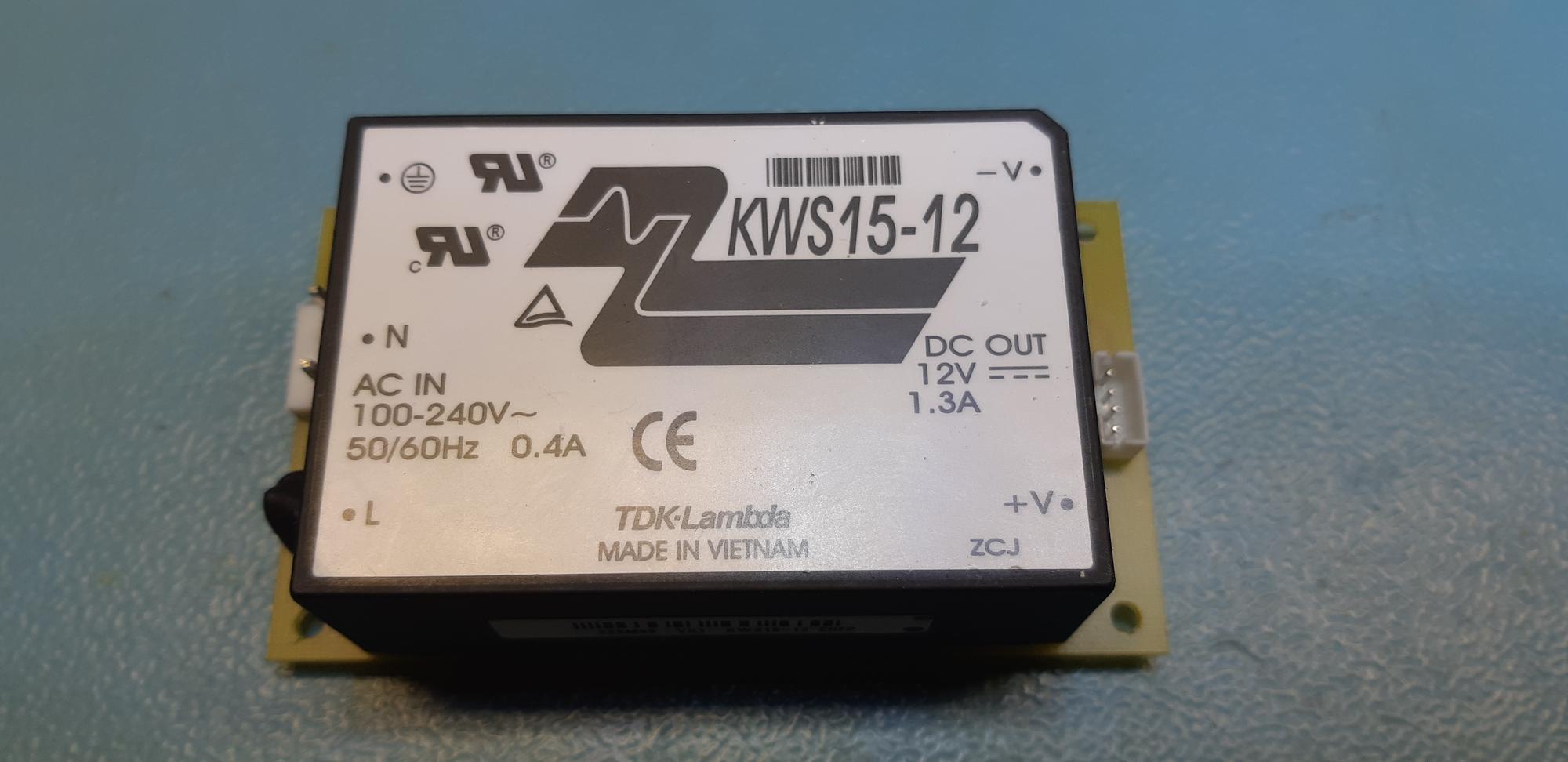

Ik heb hier ook zo'n rood geval met dezelfde klachten als de anderen.
Bij mij is het 6-potige 7110S1 IC defect.
Dus ook maar de voeding vervangen, ik had hier nog een TDK KWS15-12 module liggen (die levert 12V en geen 5V) dus geen USB maar die wordt nooit gebruikt.
Even een printje gefreesd (linksonder is nog niet gesoldeerd!)
De module.
En in de radio gemonteerd, door het zelf gemaakte printje kon ik hem vastzetten op de bestaande bevestigingspunten.
Enne... radio speelt weer als vanouds. :)
Mooie oplossing weer een rooie van de schroothoop gered.

Op 11 maart 2021 00:20:51 schreef Thevel:
[bijlage]Even een printje gefreesd (linksonder is nog niet gesoldeerd!)
[bijlage]De module.
[bijlage]En in de radio gemonteerd, door het zelf gemaakte printje kon ik hem vastzetten op de bestaande bevestigingspunten.
Dat 6-potige ic lijkt mij een op-ampje die als comperator aan het transistordeel van de optocoupler hangt. Heel dat spul hangt wel aan het lichtnet, dus uitkijken met live-meten.
Waar het moederbord het meeste rookt, loopt ook de meeste stroom!
