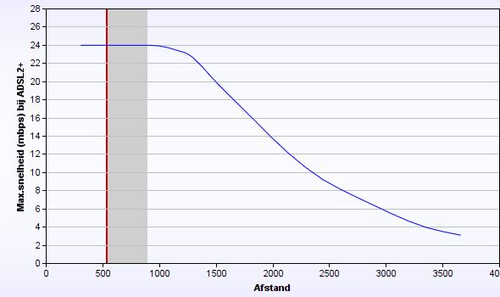

Het kan nooit exact zijn wat ze daar opgeven, want het hangt niet alleen van de afstand tot de centrale af, maar ook van lengte en toestand van de kabels.
(een kabel loopt nu eenmaal niet in een rechte lijn naar de centrale, en niet allen zijn gelijk van kwaliteit)
Voor vdsl is per 1 juli een snelheidsverhoging aangekondigd, je kunt afwachten of dat voor adsl ook geldt. Snelheid van vdsl ga je bij adsl nooit halen.
Vdsl haalt per 1 juli max. 200Mbit (met pair-bonding), en dit zal binnen enkele jaren tot 800Mbit stijgen. (pair-bonding SVDSL)
(in Engeland halen ze met G.Fast DSL nu al ruim 1Gbit)
Gemiddeld haalbare adsl snelheid per kabellengte:
Voor werkelijk beschikbare snelheid kun je in je Experiabox kijken bij "Attainable Rate"

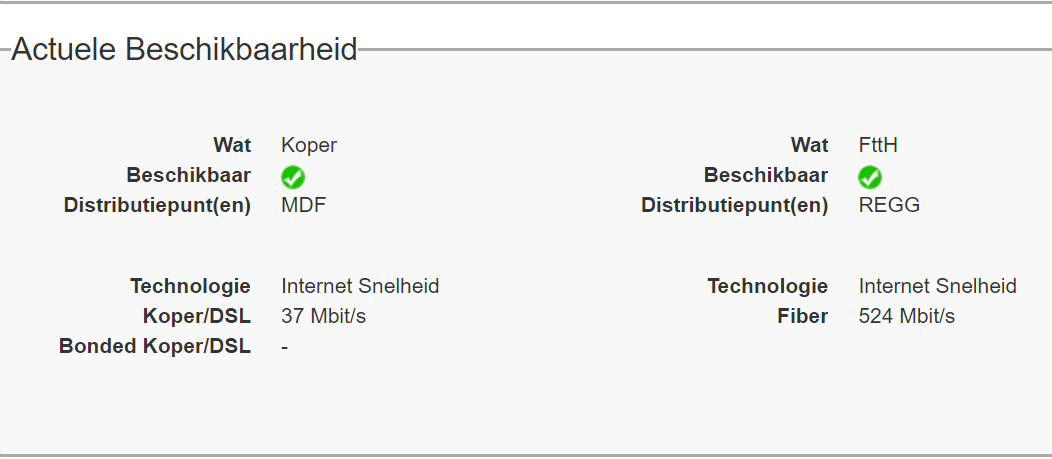

Sinds een paar dagen staat na de upgrade nu op Fourstack dat ik 102 Mbit/s zou moeten kunnen halen.M'n snelheid is / blijft nog steeds hetzelfde. Rond de 15 Mbit/s.
Iemand hier enig idee hoe lang het duurt / kan duren voordat de snelhied daadwerkelijk omhoog gaat?
Overigens is m'n verbinding verder stabiel en constant gebleven.
Niet. Normaliter gaat je snelheid niet magisch omhoog
Als je nu nog 15Mbit hebt zit je nog op ADSL.
Die hogere snelheden betekend dat de straatkast vlakbij geupgraded is naar VDSL, dus eigen apparatuur heeft welke gevoed wordt.
In jouw geval is je kabel nog altijd net zo lang, jij zit nog steeds op de centrale. In die straatkast zit je gewoon doorgelust.
Om VDSL te kunnen benutten moet je
- Een VDSL geschikt modem hebben
- Je provider moet regelen dat je in de straatkast van 'doorlus' (adsl) omgezet wordt naar VDSL (dus op de daar aanwezige apparatuur)

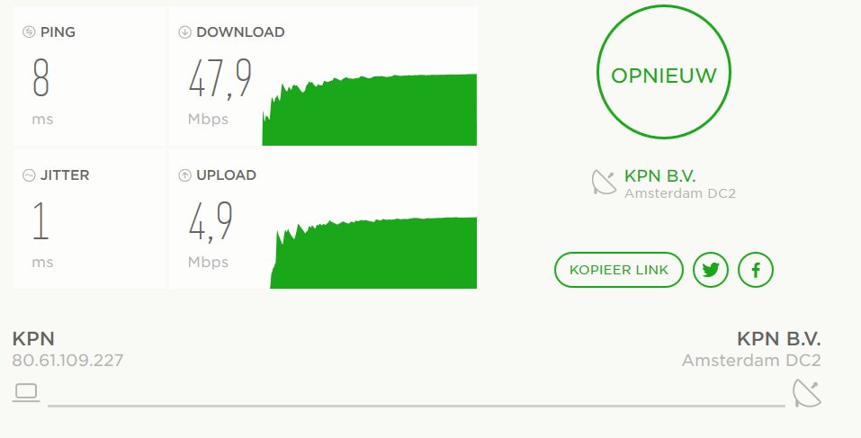

Testen via http://www.speedtest.nl/ geeft me wisselende waardes aan die gaan van 45 t/m 73Mbps.
Niet echt betrouwbaar meer dus die site lijkt me.

Op 13 juli 2018 16:00:00 schreef evdweele:
[...]Ik heb het nog even nagekeken. Met mijn abonnement zou ik ook een uploadsnelheid van maximaal 5 Mbps moeten halen.
Of die 26 Mbps die de test laat zien klopt niet, of er staat bij KPN een instelling verkeerd waardoor ik meer krijg.Belangrijk vind ik het niet. Of iets uploaden nu 1 minuut duurt of 1 dag maakt me niet uit.
Zolang het werkt is het voor mij ook prima.
Vanochtend deed ik een test via m'n tablet en de download zat daar opeens weer op m'n oude niveau van rond de 15Mbps i.p.v. de 46 die ik de dag daarvoor had. Upload was wel dik 5Mbps.
Op m'n pc meet ik net wel de normale (hogere) snelheden.
Ik probeer er maar niet te veel op te letten en ik ga er vanuit dat de waardes (in sommige gevallen) blijven fluctueren.
