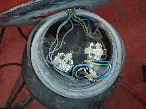

met keuren van haspels kom ik ook wel wat tegen, snoeren die egaal bruin van het zand zijn bijv. haspels rol ik helemaal af en door mijn hand weer terug om te voelen of er beschadigingen zijn, dan ligt er een berg zand onder ooit..
deze kwam ik van de week tegen. aarde test op de tester was goed, maar de 500V megger test ging meteen plat. niet gek als je dit ziet..
wel een goede haspel, de oudste ook meteen. gilze blackmaster, de kabel is wel een aantal keren vervangen, nu wago soepel erop, paar draden vastzetten en weer goed..
