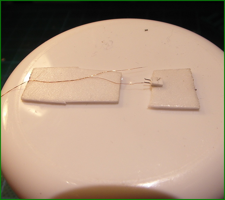

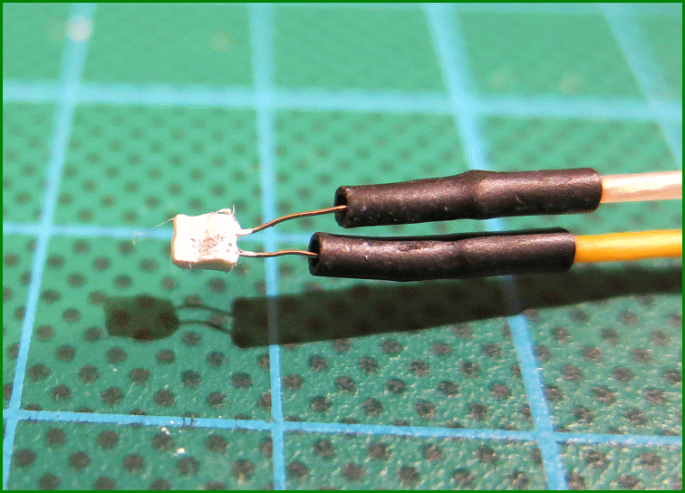

De temperaturen zijn gemeten met een PT1000 sensor en deze wordt uitgelezen door een TEK DMM4050 Multimeter.
Als eerste even de mini PT1000 sensor die ik met een isolerend stokje net naast de powerweerstand op het koelblok druk en als de temperatuur stabiel is lees ik deze dan af.
Dit is de sensor.

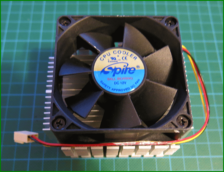

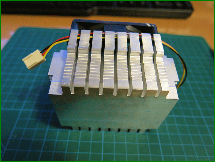

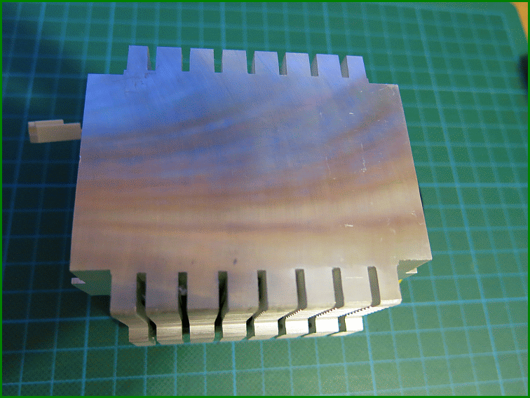

Even de koelelementen voorstellen, dit is de Spire aluminium CPU koeler.

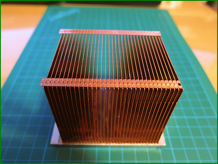

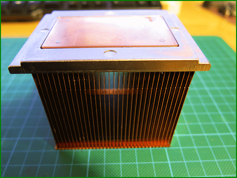

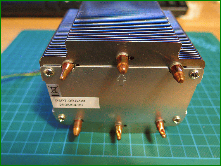

En dan nu een oudje uit een DELL computer, bijna geheel koper.

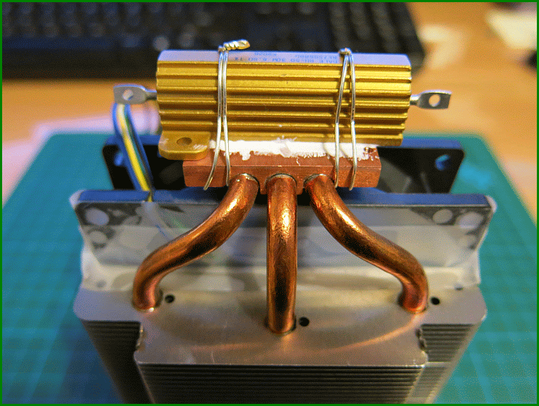

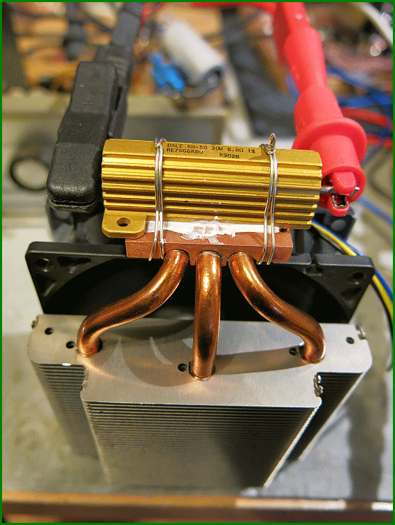

En dan nummer drie, dit is ook een oudje, en het is een Heatpipe model en deze heb ik als eerste getest.

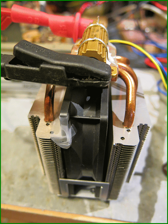

Zijaanzicht zodat jullie de ventilator kunnen zien zitten, en de ventilator neemt max 5-Watt op en is PWM stuurbaar.

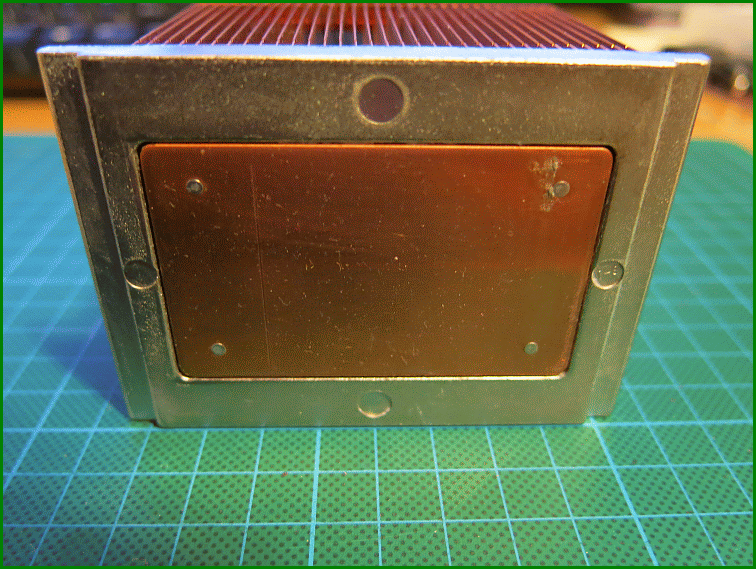

Hier is goed te zien hoe ik de 6,8-Ohm 30-Watt weerstand met wat koelpasta op het koper heb gemonteerd.
Dit is de bovenzijde van de heatpipe koeler.
Op de laatste foto van deze heatpipe koeler zie je een kleine "hack", de bovenzijde van de ventilator is normaal open.
Dit geeft verlies van de druk door het koelelement en dus verlies van koelvermogen.
Eerst met mijn vinger het een stukje afgesloten en gekeken op te temperatuur meter of het iets uitmaakte.
Ja dat hielp, daarna twee stukjes tape er opgeplakt voor de metingen.
Als ik deze koeler ga gebruiken, maak ik hier wel een goede oplossing voor.

Opmerking over die koelpasta: bedenk je dat er overal waar pasta zit een mindere overdracht van warmte is. Metaal op metaal is altijd het beste. De pasta moet alleen de oneffenheden in het metaal opvullen, maar niet voorkomen dat het metaal elkaar niet raakt. Het lijkt me dat je wat ruim aangebracht hebt.
Je kunt er een wat grotere dikke aluminiumplaat op zetten, dan heb je meer ruimte.
In mijn PC heb ik een Zalman CPNS10X, die kan max. 340W aan warmte wegpompen...
Hi flipflop,
Dat vele pasta valt erg mee, wat ik doe is voldoende aanbrengen, flink drukken er op en dan een beetje bewegen/draaien zodat het te veel er aan de zijkant uit komt.
Dat "te veel" aan pasta heb ik laten zitten omdat ik dat dan weer gebruik om mijn sensor goed contact te laten maken.

Volgens mij heb je nu alsnog veel teveel pasta onder de weerstand zitten; mijn gebruikelijke methode is een beetje pasta aanbrengen, uitsmeren, en het oppervlak dan eigenlijk net niet helemaal schoonvegen, zodat er heel dun laagje, net iets meer dan een zichtbare waas achterblijft. Overigens wil ik zeker niet beweren dat dat perse de juiste methode is hoor.
Ik vind het lastig om in te schatten hoe dik de draden naar de PT1000 nu zijn, maar bedenken dat dikke draden aan zo'n temperatuursensor een meetfout veroorzaken, omdat de sensor wordt afgekoeld doordat er warmte wegstroomt naar de thermische massa van de draad, en vanuit de draad naar de omgeving. Voor een nauwkeurige meting is het dus belangrijk dat de draden dicht bij de sensor zo dun mogelijk zijn, en thermisch geïsoleerd.
Nu zal de afwijking in dit geval, door de kleine delta-T, vrij klein zijn, maar ik vind dit wel een grappig contrast tegenover de manier waarop je de elektrische metingen aanpakt.
Het maakt niet veel uit hoeveel koelpasta je ertussen smeert. Als je de boel goed op elkaar klemt/schroeft, komt het overtollige er toch tussenuit.
Ik veeg wel al het overtollige weg (met een wattenstaafje), want als je dat laat zitten komt dat natuurlijk vol met vuil en stof te zitten op den duur.
Het is belangrijk dat er niet te weinig tussen zit; het moet alle (eventuele) oneffenheden helemaal opvullen.

Ik heb de Alu versie ook nog gemeten, deze is ongeveer 0,3c/Watt bij 12V ventilator spanning.
Wat opvalt is dat deze ventilator zeer stil is, ook op 12V.
De rede is natuurlijk het vermogen van de ventilator, rond de 1,2-Watt t.o.v. de 6-Watt bij 15V van de heatpipe versie.
De termische weerstand van deze koeler is voldoende voor het gebruik in de Dummy Load.

Ok, later vandaag ga ik de derde koeler testen, die grotendeels uit koper bestaat,
het is bij deze iets moeilijker een goede ventilator opstelling te vinden.
Deze koeler komt uit een oud DELL werkstation en er zat een plastic kap omheen die ik niet meer heb.

Hier test ik de vlakheid van het processor oppervlak, niet echt super, maar wat moeilijk te zien op deze foto.
Dit is een andere koeler van Scynthe, de Kozuti, niet getest maar wel naar de vlakheid gekeken, ook niet zo best...
Dit is de onderzijde van de weerstand, je kan goed zien dat in het midden weinig pasta zit en aan de buitenzijde duidelijk meer.
De heeft meerdere oorzaken, wat ik hierboven al aangaf, de vlakheid van de koeler, hoe recht is de weerstand en hoe zijn de aandrukkrachten verdeeld...
