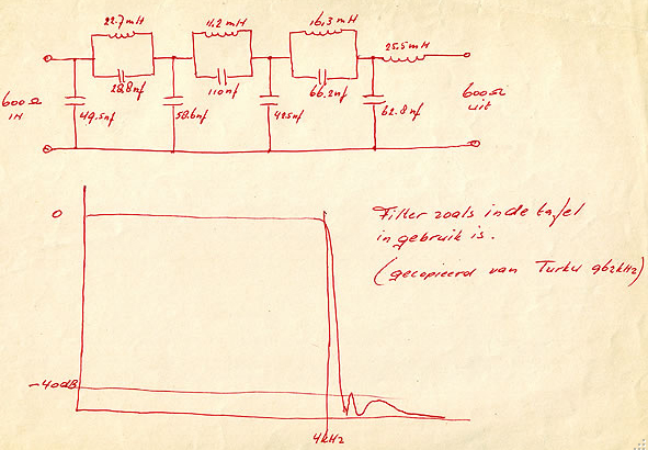

4,5kHz Audiofilter, Zeezender Veronica
Ik heb geen vraag, maar gewoon omdat het leuk is! :D
Op de website van de Stichting Norderney, welke het complete archief van Radio Veronica in de zeezendertijd in beheer heeft vond ik dit schema, een 4,5kHz audio filter, welke men destijds dus echt in gebruik had voor de MG zender aan boord van de Norderney!
http://www.uploadarchief.net/files/download/veronica%20filter.jpg
Nou lijkt dit audiofilter mij wel geschikt als filter voor de mini middengolfzender voor mijn oude radio's, waar ik mee bezig ben.
Als het nostalgisch moet klinken, dan is dit wel HET filter denk ik?

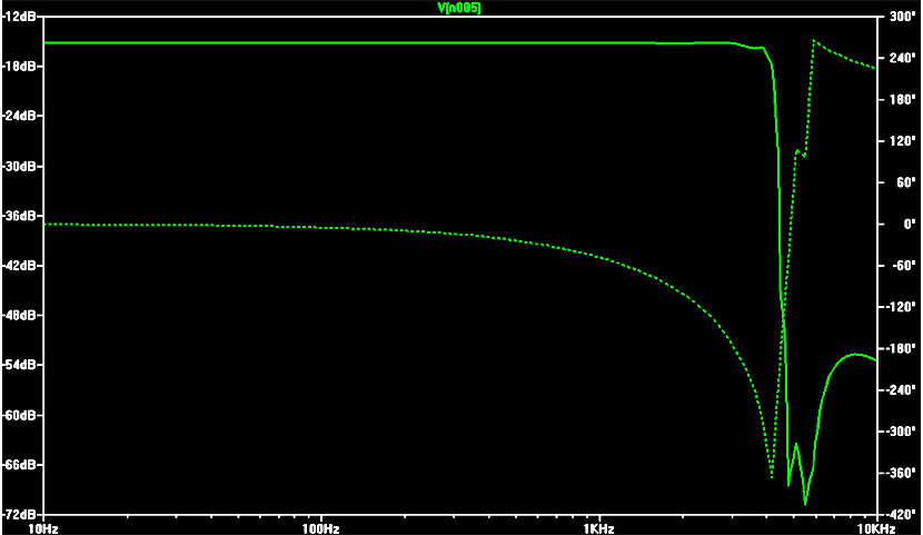

Leuk ook om te zien hoe die ogenschijnlijk snel opgetekende filtercurve onder het schema nagenoeg écht blijkt te kloppen in de simulator!
http://www.uploadarchief.net/files/download/veronica%20filter%20plot.jpg

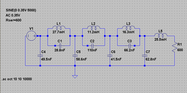

Het schema duidelijker opgetekend in de simulator:
http://www.uploadarchief.net/files/download/veronica%20filter%20schema.jpg

In principe simpel en compact na te bouwen met die Toko RB spoeltjes.
Spoelen 27 mH,12 mH,18 mH en 27 mH uit de standaard reeks,zit je al heel dicht in de buurt.
Vergt alleen wat rekenwerk voor de condensatoren.

De spoeltjes wil ik zelf gaan maken.
Buffertrapje ervoor en een buffertrapje erachter om de aanpassing te omzeilen.

@HarrieNak je zou eens kunnen kijken hoe de filtercurve eruit ziet met standaardwaarden in de simulator.

Dat het precies klopt met de sim is niet zo gek: beide (nou ja, de sim en het boek waaruit dit schema komt) gaan uit van ideale componenten en formules. Is de eerste spoel in de schets trouwens niet 22.7 mH?
Het 'Veronica'-schema is natuurlijk óók niet precies zo nagebouwd als het schema dat ze van Turku hadden overgenomen.
Om precies zo te klinken moet je ook onderdelen met afgeronde waarden (en de spoelen met draadweerstand) gaan gebruiken. :)

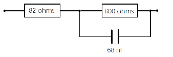

Impedantie Nederlandse telefoonlijnen is geen 800 ohm, maar 600 ohm. (Bij 3kHz, is een complexe impedantie. Zelfde als de oude Europese TBR21 norm)
Amerika heeft een 'zuivere' 600 ohm impedantie. In Duitsland was dat vroeger 470 ohm complex. (Ik neem aan dat ze daar nu ook Europees zijn geworden...)

Is 600 Ohm. Zie vervangingsschema voor korte lijn uit de oude TBR38 (europese) norm:
http://www.uploadarchief.net/files/download/tbr38_lt.png

Ik heb geen ervaring met sim. prg's,wat komt eruit als je standaardwaarden van L's en C's invoert ?

Dit filter werkt perfect.
voor de kosten hoef je het niet te laten,iets van 7 euro aan onderdelen.
spoeltjes van 27 mH zelf wikkelen?...veel succes.
Hubie
Ja,je zou het voor dat geld kunnen maken maar wil je echte potkernen gebruiken met een hoge Q,dus niet die op weerstandgelijkendespoeltjes (3 x woordwaarde)( die voor HF prima geschikt zijn) maar voor audiotoepassingen minder, dan denk ik toch al gauw aan 70 euro.
Wil je voor audio echt een plaatje krijgen zoals op de sim (boven 4kHz alles afkappen) dan gaat dat zeker niet lukken met de bovengenoemde Q-arme spoeltjes.
Heb m hier gebouwd met van die zwarte spoeltjes niet van die weerstandmodellen.
Heb iets andere waardes maar kapt hier bij 5,5 kHz mooi af.
