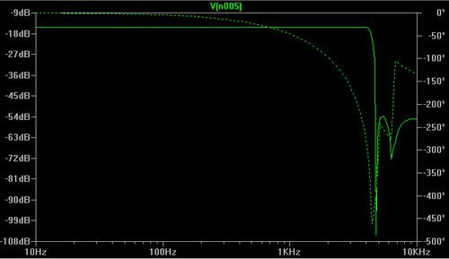

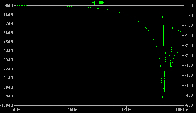

Ja,je zou het voor dat geld kunnen maken maar wil je echte potkernen gebruiken met een hoge Q,dus niet die op weerstandgelijkendespoeltjes (3 x woordwaarde)( die voor HF prima geschikt zijn) maar voor audiotoepassingen minder, dan denk ik toch al gauw aan 70 euro.
Wil je voor audio echt een plaatje krijgen zoals op de sim (boven 4kHz alles afkappen) dan gaat dat zeker niet lukken met de bovengenoemde Q-arme spoeltjes.
Heb m hier gebouwd met van die zwarte spoeltjes niet van die weerstandmodellen.
Heb iets andere waardes maar kapt hier bij 5,5 kHz mooi af.
Off topic, want het ging juist om dit schema, maar als je echt zo'n filter nodig zou hebben zou het gemakkelijker zijn het als actief filter te bouwen met drie opampjes (dus 1 IC'tje
Tenzij je natuurlijk werkelijk achter de modulator wilt gaan zitten, maar dan heb je veel forsere spoelen nodig.

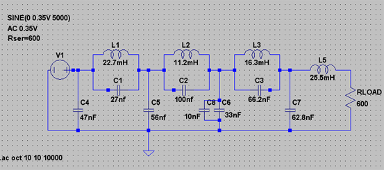

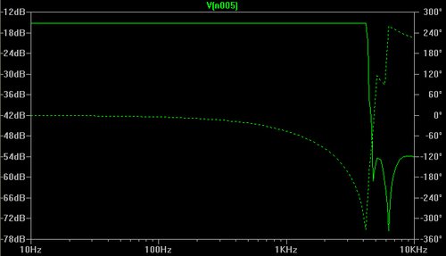

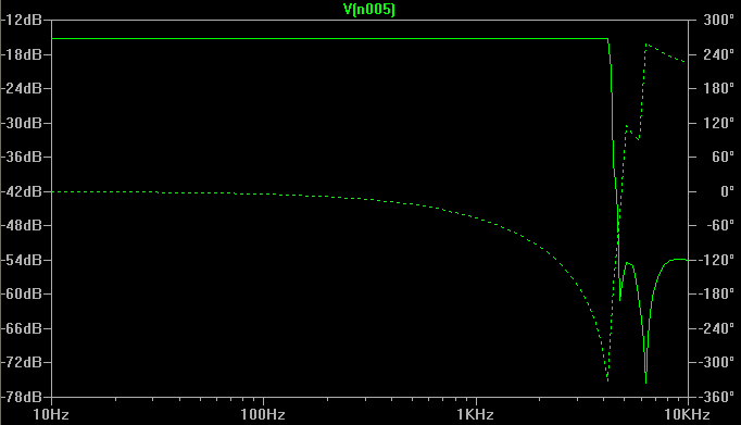

En FET had gelijk, ik heb een foutje gemaakt in de simulator. De eerste spoel vanaf de ingang is idd 22,7mH en géén 27,7mH.
En dan ziet de filtercurve er rond de 4kHz een stukje strakker uit.
Als ik een paar condensators vervang door standaardwaardes en de spoelen laat zoals ze zijn dan presteert het
voor mijn doel ook nog prima. Het loopt iets verder door.
(Handig trouwens beste heren moderators, die nieuwe uploadfunctie werkt erg fijn!).
Schema met de gekozen waardes:
Als je je echt aan de opgegeven waardes wilt houden kun je er altijd nog voor kiezen om de condensators samen te stellen. Bijvoorbeeld de eerste C van 49,5nF te vervangen voor drie parallel geschakelde C'tjes van 47nF, 2,2nF en 300pF. En die spoeltjes zijn toch niet zo moeilijk te maken voor de juiste waarde? De eerste spoel van 22,7mH zijn 36 wikkelingen 0,2mm draad op 16mm pvc installatiebuis. Uitrekenen hoelang het spoeltje ongeveer wordt, net daaronder en daarboven twee kleine gaatjes boren in de pvc buis. Draadje onderaan door de gaatjes priegelen, pvc pijpje in de kop van een boormachine klemmen en handmatig op wikkelen door aan de boorkop te draaien. Eenmaal gewikkeld aan drie kanten een streepje lijm uit een lijmpistool over de wikkelingen en klaar. Overtollig pvc pijp afzagen met een ijzerzaagje en het spoeltje is kleiner dan 16x16mm.
Als je een goede LC meter hebt kun je een paar wikkelingen extra aanbrengen en dan meten en afwikkelen tot het helemaal klopt.

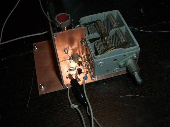

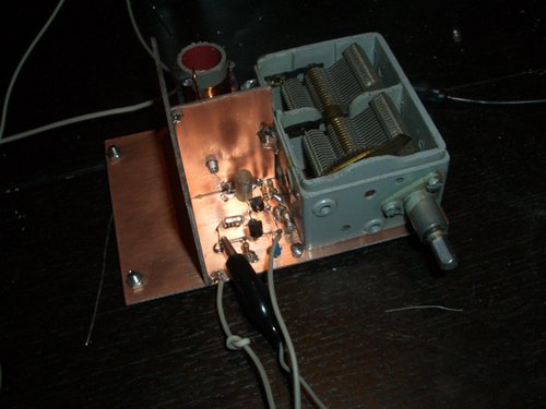

Momenteel werk ik met een klein AM zendertje om de oude buizenbakjes muziek te laten maken. De oscillator is een heel goedkoop maar stabiel dingetje gebaseerd op een ontwerp van SM0VPO. Het is één van de stabielste oscillators die ik ooit heb gebouwd, met dank aan de tip die ik een paar jaar geleden kreeg van FET. Kleine spoel en grote condensator in een LC kring.
En zo ziet mijn versie eruit en is inmiddels "ingeblikt" in een dikwandig aluminium eddystone kastje. Links naast het print schotje heb ik nog een buffertrapje aangebracht. Achter deze oscillator staan twee 2N1711 torren. Een als eindtrapje en de ander als emitter modulatortje.
