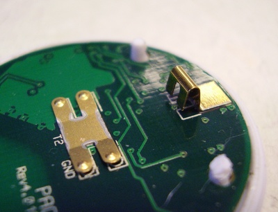

Weet iemand een leverancier van zulke soort batterij contacten.
Het is voor een CR2032.
Het gaat om losse contacten, de batterij wordt op zijn plek gehouden door de behuizing, in dit voorbeeld de 4 kunststof witte puntjes met daarop een dekseltje.
Hiermee kun je een mooie compacte bouw realiseren.
