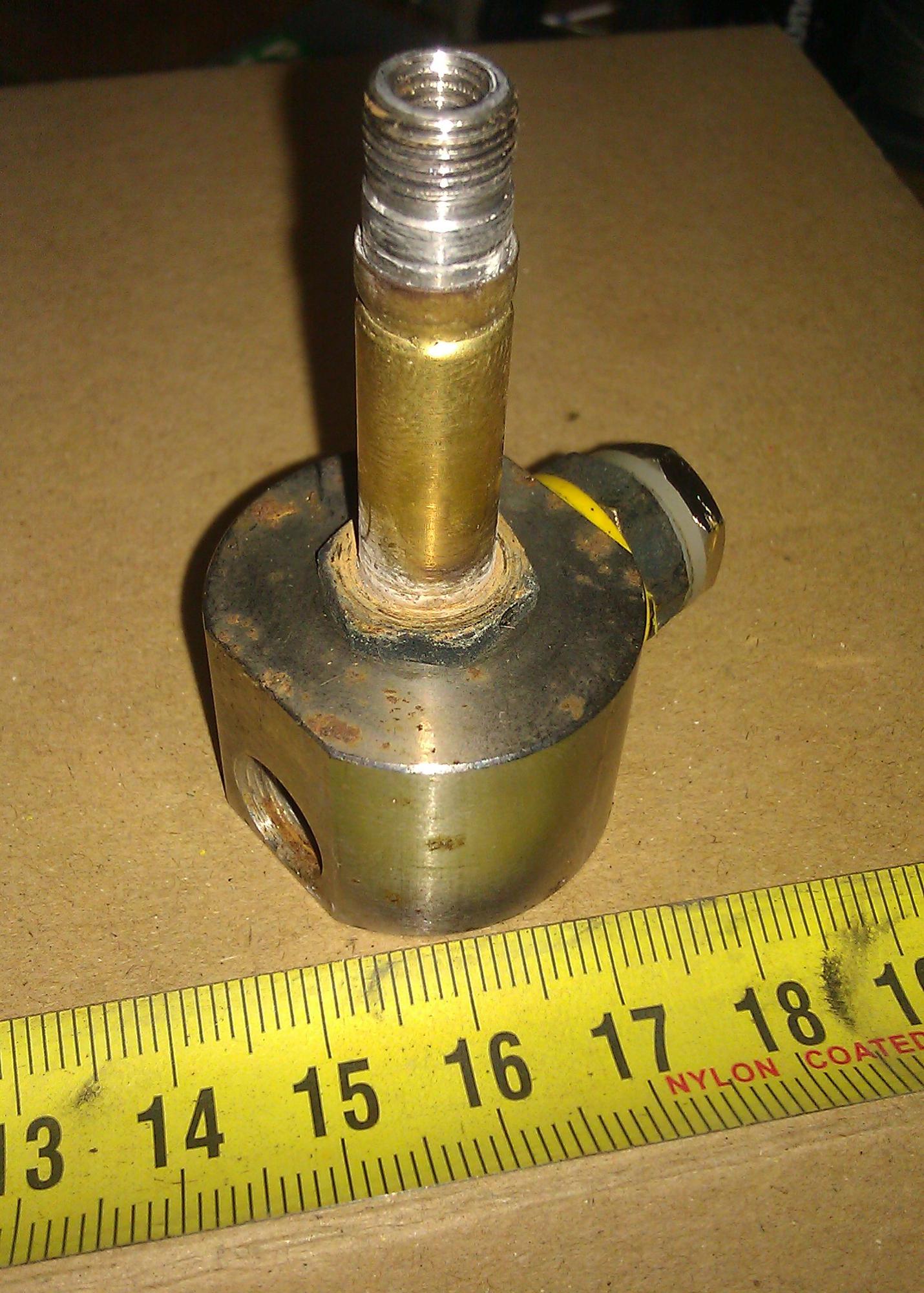

Heeft iemand enig idee waar deze luchtventielen origineel vandaan komen (dus geen tussenhandelaar)? Ik wil de specificatie weten hoe sterk de spoel moet zijn voor de minimale aantrekking van het plunjertje.
Nu zitten er spoelen op die pis-heet worden. Men zegt dat dat normaal is, ik vind van niet. Ik heb met een thermokoppel de behuizing gemeten en die wordt 72 oC of meer (omgevingstemperatuur was 31 oC).

@Henri62: misschien moet je het aansturen van de spoelen eens onder de loep nemen. Bij spoelen die lang "aan" moeten blijven, kun je het beste de spoel even kort aansturen met een (relatief) hoge stroom, zodat deze de plunjer aantrekt, en dan de stroom door de spoel laten terugvallen, zover dat de plunjer nog net blijft aangetrokken. De houdstroom is namelijk veel lager dan de activeerstroom. Met een lagere houdstroom zal de spoel ook veel minder warm worden. (Het verschil tussen de activeerstroom en de houdstroom wordt gewoon direct omgezet in warmte.)
De vraag is of het acceptabel is om op basis van experimenten de boel aan te passen. Als vandaag 20% van de initiele stroom genoeg blijkt om hem te "houden", is dat over twee weken nog steeds zo?
Vaak specificeren ze een minimale aantrek-stroom (of spanning) en een maximale gegarandeerde-los-laat-stroom (of spanning). Waar de "gegarandeerde houdstroom" zit, weet je niet.
Op 1 september 2016 17:54:12 schreef rew:
Inderdaad, het is industriëel moet wel binnen de specificatie zijn een geen hobby oplossing.
Daarom zou ik de spec van die plunjertjes/kleppen graag willen zien.
De "heet" weerstand van de spoel is ca 115 Ohm, koud ca 90 Ohm. Ik dacht eerst dat er misschien een PTC in zit maar daar twijfel ik zeer aan. Een standaard Festo 3W spoel van (125mA) trekt de plunjer ook aan maar niet zo sterk. Ik weet niet of ik daarmee binnen spec zit.
